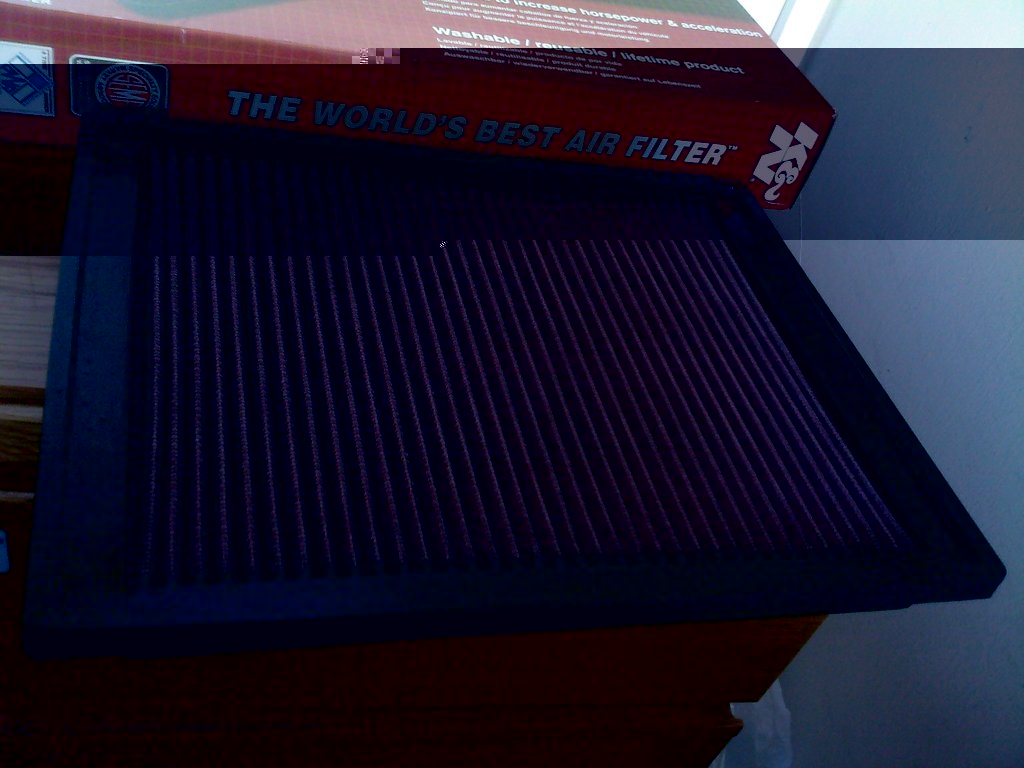

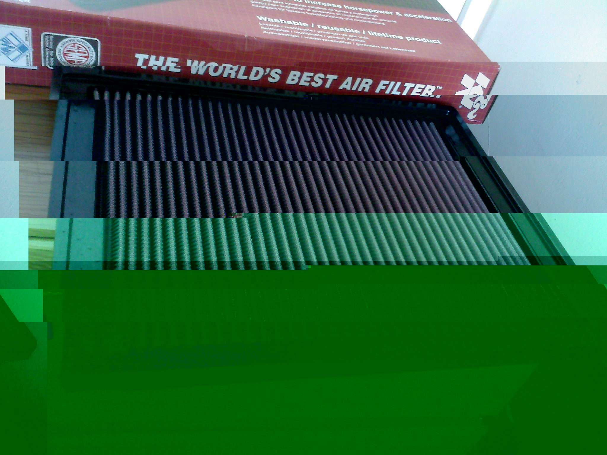

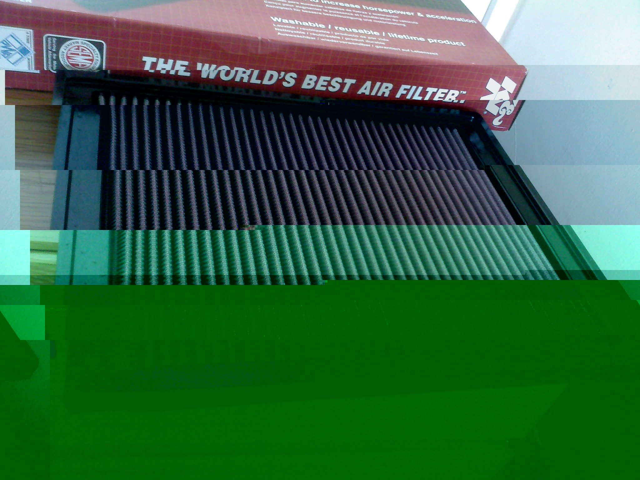

Alla fine ho deciso di ordinare il filtro......e ieri l'ho ritirato....
[attachment=8]Foto0092.jpg[/attachment]
[attachment=7]Foto0088.jpg[/attachment]
[attachment=6]Foto0089.jpg[/attachment]

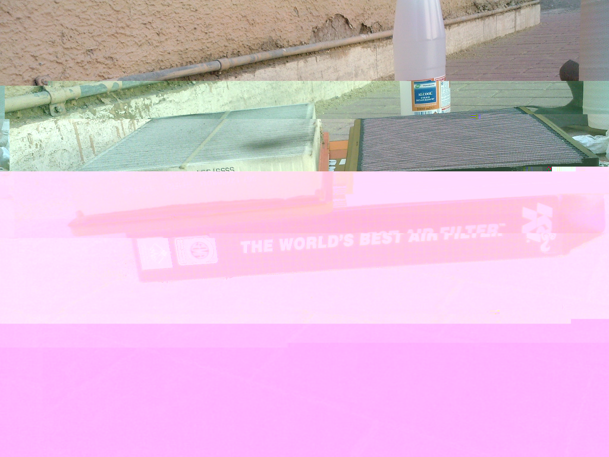

....oggi pomeriggio l'ho montato.......

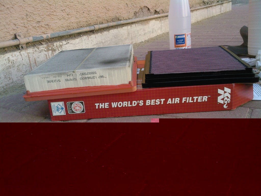

Questo è il confronto visivo fra il filtro originale e il K&N
[attachment=5]Foto0098.jpg[/attachment]
[attachment=4]Foto0099.jpg[/attachment]

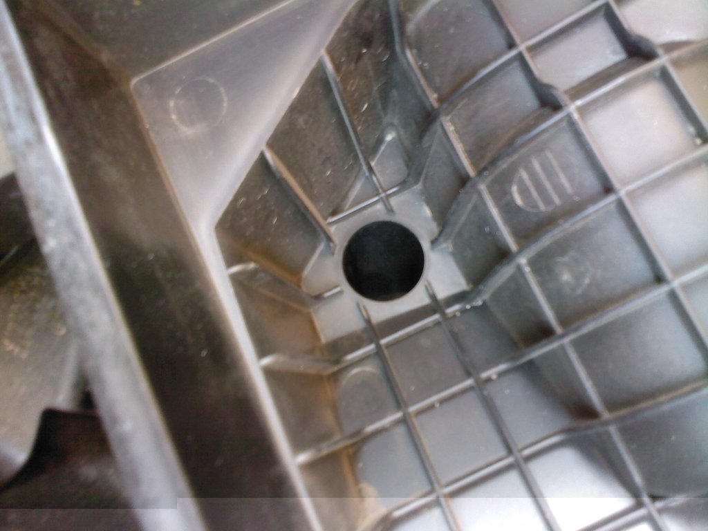

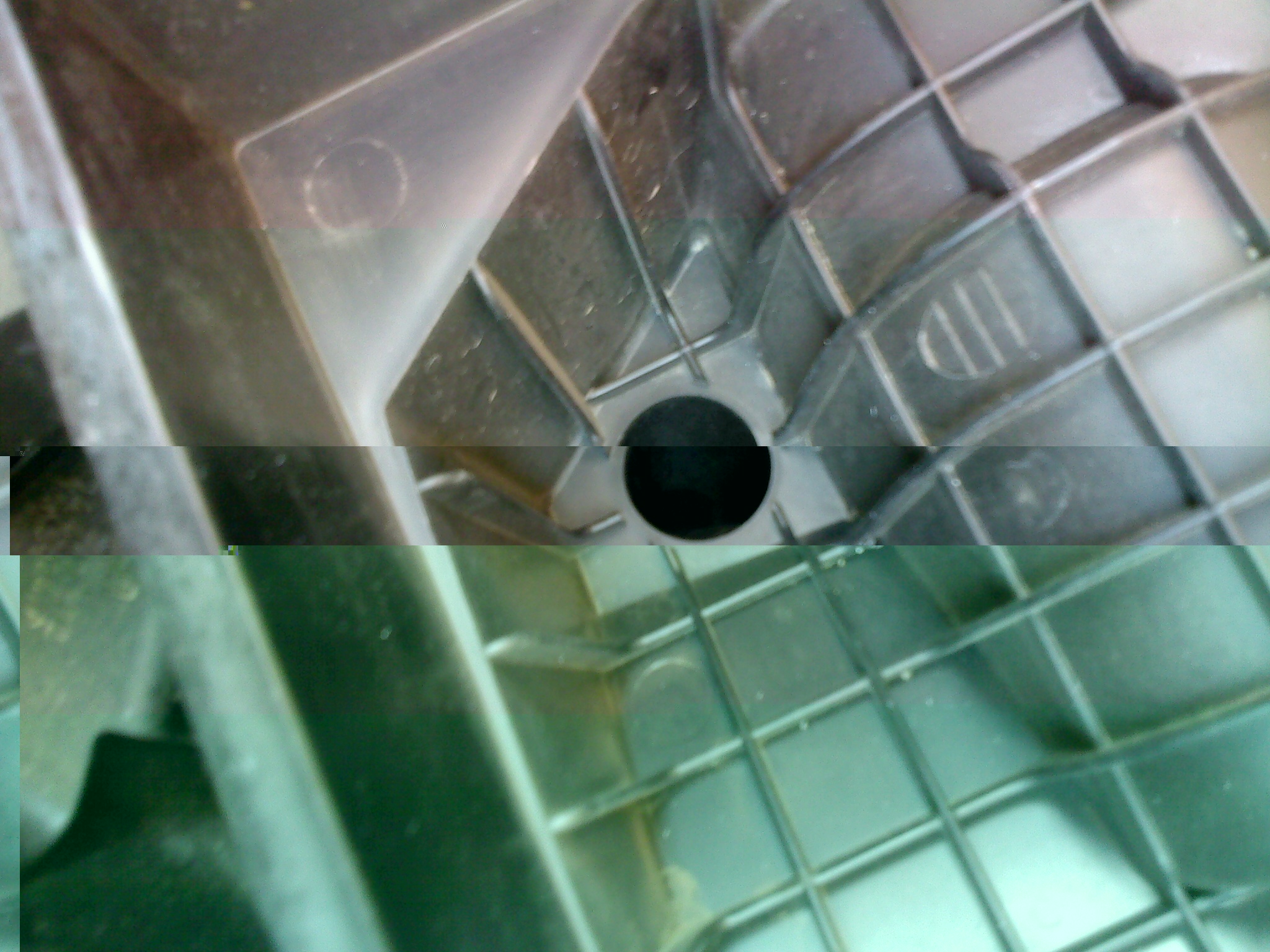

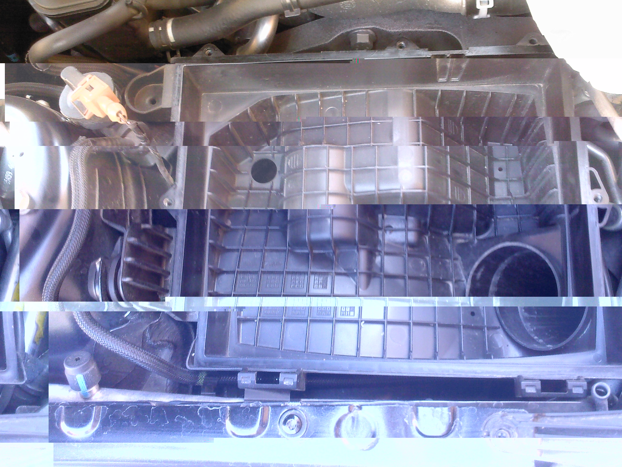

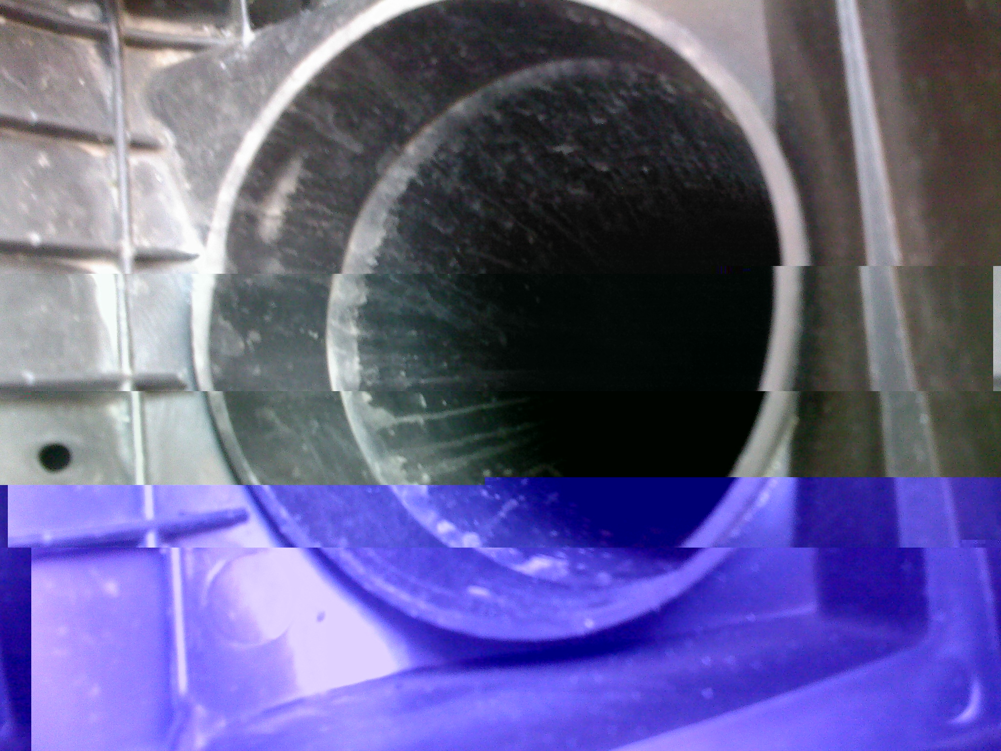

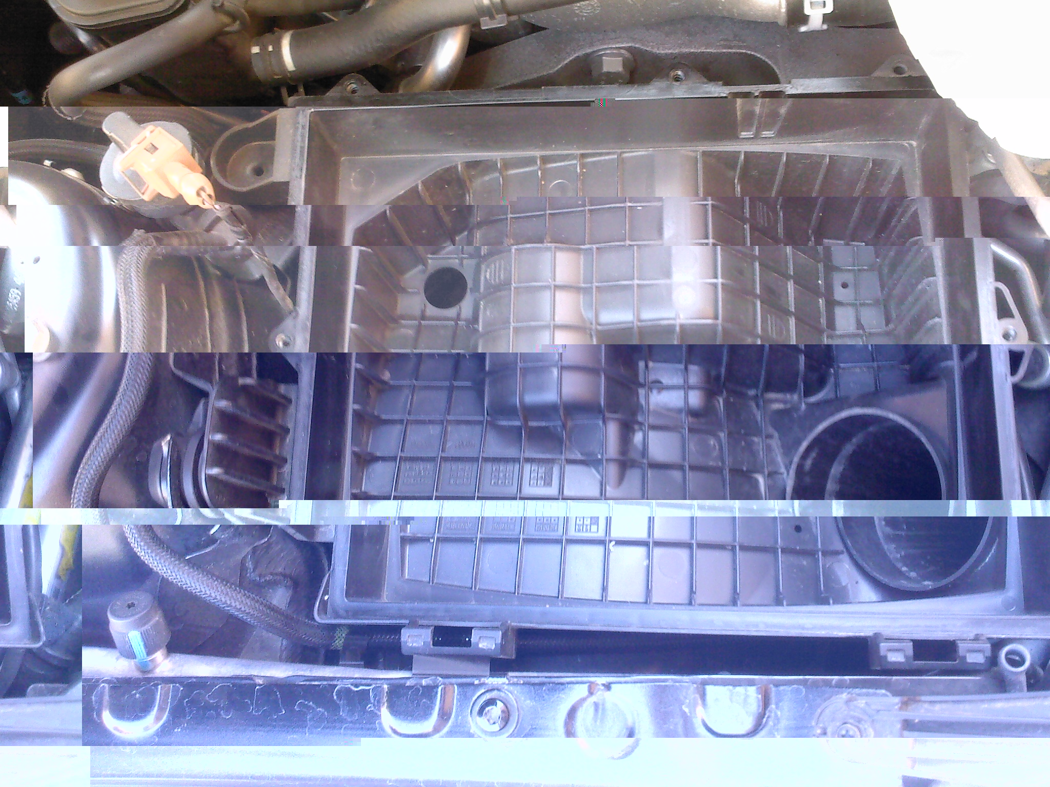

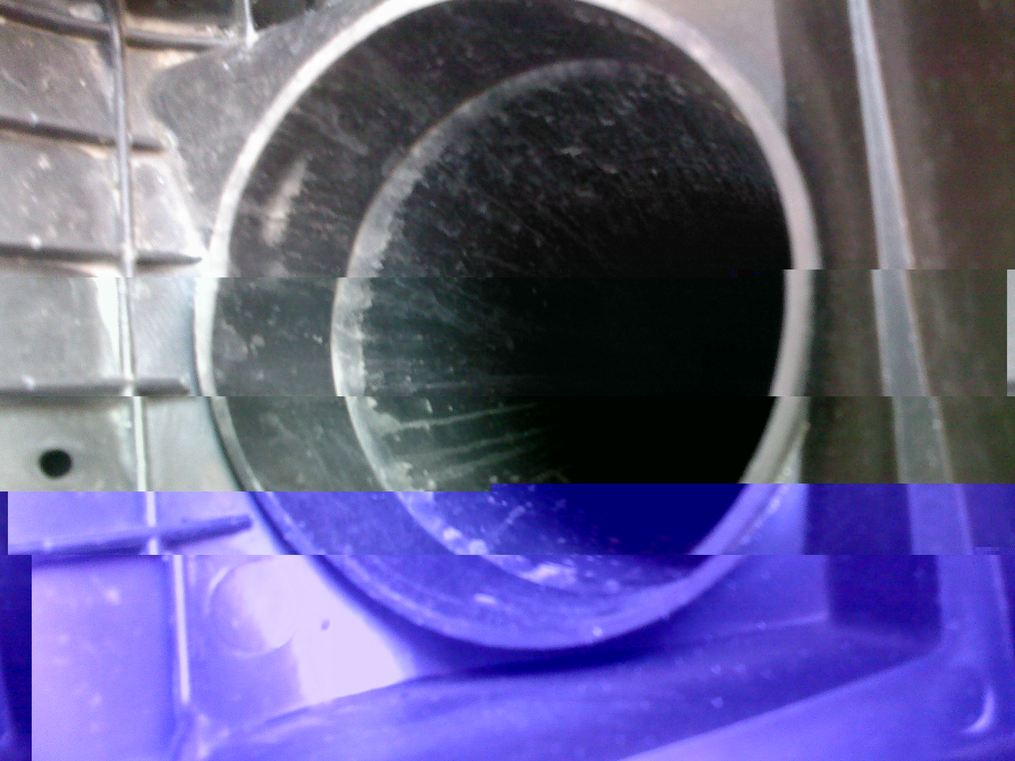

Smontando la scatola del filtro, ho notato due cose:
1) un foro che entra dalla parte del motore nella scatola....
[attachment=3]Foto0095.jpg[/attachment]
[attachment=2]Foto0096.jpg[/attachment]
.....che di negativo ha che raccoglie sicuramente aria calda dal vano motore, mentre di positivo (forse) che potrebbe "spurgare" acqua che eventualmente entrasse nella scatola (tutto da dimostrare che possa essere utile allo spurgo comunque)....
2) che effettivamente un po' d'acqua arriva nella scatola, visto che nel tubo da cui arriva l'aria che pesca sotto la mascherina, si vedono chiaramente dei segni di risalita di acqua.....
[attachment=1]Foto0093.jpg[/attachment]
[attachment=0]Foto0094.jpg[/attachment]

Re: 9.3NG - consiglio su filtro aria K&N
mi sa che nella mia scatola filtro non era presente quel piccolo foro...
ah un'altra cosa... io sul fitro originale trovai una spugnetta supplementare di circa boh un centimetro

E' molto probabile che la tua non ce l'abbia. Credo che quello sia il foro della blow-by, la valvola che scarica nell'airbox la sovrapressione generata dal turbo nelle fasi di rilascio dell'acceleratore. La tua è un diesel e non ha il corpo farfallato, quindi non ha necessita di scaricare la sovrapressione!NEGATIV-AERO ha scritto:mi sa che nella mia scatola filtro non era presente quel piccolo foro...
- Messaggi: 15645
Nel V6 probabilmente il foro è proprio per far uscire/evaporare l'acqua che potrebbe in parte entrare dal condotto, visto che pesca l'aria sotto la griglia frontale superiore;
nel TTid non so dove peschi, ma credo da dentro il parafango anteriore, quindi poco rischio di intromissione dell'acqua.
La spugnetta sul filtro originale l'ho vista anche su altre auto: in prima battuta mi viene da pensare che se arrina un po' d'acqua comunque nella scatola, questa viene trattenuta dalla spugna per poi evaporare pian piano, piuttosto che arrivare direttamente sul filtro di carta che si potrebbe irrimediabilmente rovinare......
@FedeAero: Il foro è fatto nella plastica e non è collegato a niente: giusto un foro nel pezzo di plastica (in foto dal buco si "spizza" il vano motore) e il turbo sta dall'altra parte del blocco mortore.....

Come prima impressione........SUPERFRA ha scritto:Evvai con il filtro nuovo Vins !!! Sono curioso di vedere se ci sono miglioramenti
il cambiamento c'è, ma non è niente di eclatante ed è poco avvertibile.
Il V6, di suo, ha un "vuoto" quando sei di prima (in manuale) ad un regime di giri basso (diciamo sui 1.200 giri) nel cui range se sei con la marcia innestata e sei in rilascio (per esempio in fila "scorrevole" nel traffico), quando riacceleri (non in maniera decisa) senti che il motore un po' per qualche frazione di secondo si "tira indietro".
Questo classico fenomeno, ad esempio, lo riscontro quando vado ad un centro commerciale da queste parti e faccio una rampa a chiocciola per salire sul parcheggio del tetto; se sto di prima (in manuale) con un filo di gas costante attorno a quei giri/motore, e poi accelero un poco, il motore si tira indietro e "balla" finquando non dò un po' più di gas deciso.
Questo fenomeno con il K&N (e ieri alla rampa ci sono andato apposta, facendola 3 volte
Altra impressione (legata sempre a questo fenomeno) è nel cambio marce: è molto più fluida la cambiata, meno ruvida (anche se lo era molto poco) e "sbatte di meno" fra una marcia e l'altra, perchè l'acceleratore è più pronto, non c'è insomma il buco nel cambio marce (parlo sempre delle cambiate "tranquille" a bassi regimi, in questo caso anche in automatico!!
.....per il resto......il suond è uguale (o se è cambiato non riesco ad accorgermene
Nel tiro agli alti, ancora non riesco a capire se ci sia una differenza................
Per i consumi.....è presto......

Bel lavoro Vins!
Quando ho controllato io il filtro (dopo l'autolavaggio), l'ho aperto e tolto,
ma non ho trovato nulla di "grande" solo la classica polvere, ed in più...
...non ho fatto caso se il buco aveva residui di risalita di acqua...
Vedendo le foto ho notato che le griglie non le hai ancora montate
