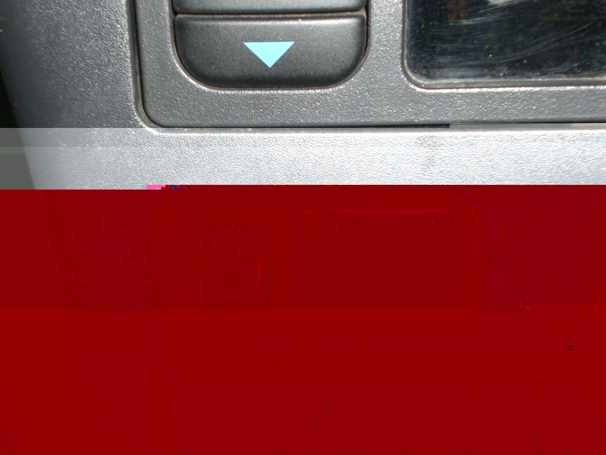

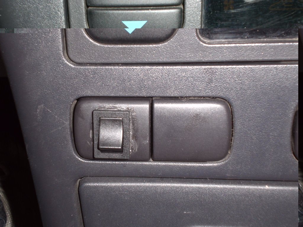

Bravo! Io l'ho fatto..è molto semplice. Si individua il filo (sulla mia è azzurro e si trova facilmente perché sulla radio ufficiale c'è appiccicato lo schema delle connessioni...non si può proprio sbagliare!) e...Mouze69 ha scritto:uffa... se avessi un minimo di capacità ci vorrei provare anche io, intanto leggi qui
http://www.saabwayclub.com/forum/viewto ... it=antenna
1. Si taglia
2. Ci si munisce di un altro filo di sezione simile o maggiore e 2 morsetti (anche attaccati, vedi foto)
3. Si attacca il filo uscente dalla radio a un morsetto, al cui altro capo si attacca il filo nuovo. Si fa passare il filo nuovo in zona portacenere e lì si taglia, attaccandoci l'interruttore (con dei morsetti faston, vedi foto)
4. Attaccati i faston al nostro filo nuovo (entrambi i capi da noi tagliati), si connettono all'interruttore e si riporta su l'estremità del filo priva di connessione, attaccandola al secondo morsetto. All'altro capo di questo morsetto attacchiamo il cavo che va all'antenna. Il gioco è fatto. Se si è un minimo pratici è roba da 5 minuti.
Per quanto riguarda la posizione dell'interruttore io ho acquistato il portaoggetti aggiuntivo da mettere al posto del posacenere (5 euro) e ho piazzato l'interruttore a fianco del posacenere, quindi dal portaoggetti di serie (quello in basso, col tappetino) accedo tranquillamente all'interruttore. Sembra fatto apposta!
PS: Hugoroxo, visto che non hai l'autoradio di serie, se non vuoi sbatterti metti una radio sony, comandano da sole l'antenna. Se ascolti il CD o l'Aux in, non alzano l'antenna (a meno di attivare le funzionalità tipo TP o cose simili!)

Lavoro completato!!! la difficoltà e stata nel tagliare il coperchio per inserire il tasto faston. Ci ho messo un po' anche perchè non sono riuscito a trovare a casa il mio saldatore. Una volta tagliato, in macchina ho tolto lo stereo, il la scatola del clima, ed ho trovato il filo da tagliare dalla sorgente. Nel mio caso il filo è bianco e nero e si trova attaccato allo spinotto iso e alla sorgente della macchina. Tagliato il filo ho messo un morsetto in una estremità del filo bianco e nero ed un altro morsetto nell'altra estremità. Poi ho collegato un nuovo filo dal tasto (con morsetto) ed un altro filo uguale. Controllato il tutto ho richiuso ed ecco quà!!! Vi faccio vedere le foto. PS. Per non sbaglire filo vi allego lo schema dell'adattatore iso dove individuare il filo (è quello con il numero 5 che va al contatto della iso). Ciao a tutti e grazie.
- Ricordate, adattatore iso grigio (quello sotto) il filo in posizione numero 5.
