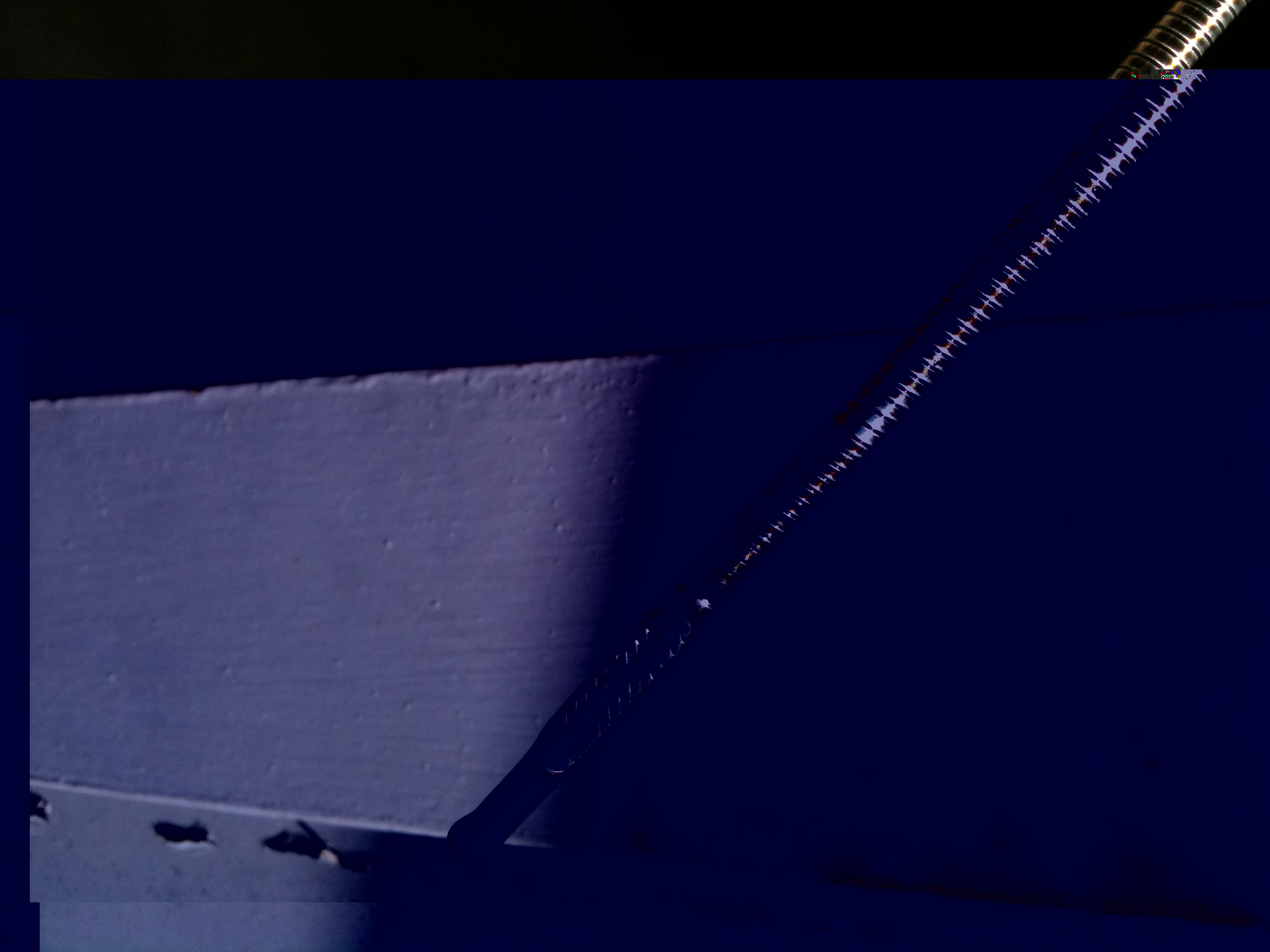

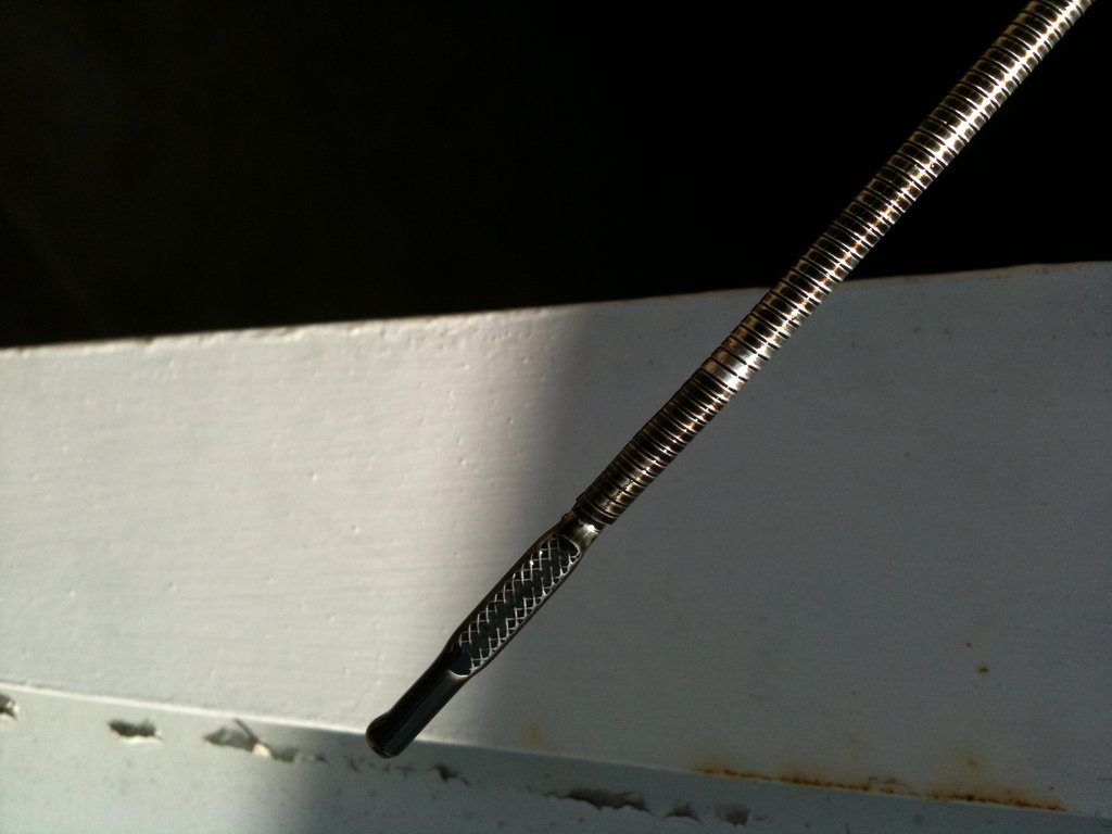

Sabato mattina, unico giorno in cui riesco a farmi i cavolacci miei; ho lavato e tirato a spigolo vivo la macchina, e dovendo cambiare l'ennesima lampada anabbagliante partita, mi sono deciso ad aprire il cofano.
Dato che l'ultimo tagliando risale a 88.000 km, ed ora sono a 105.000, mi è venuta voglia di controllare il livello, pensando di trovarci un gran secco (anche perchè nonostante tutte le noie, il motore frulla sempre a manetta come un moulinex, mannaggia la fretta e la vita frenetica...).
Motore spento da 3/4 d'ora, pendenza 0%, e sorpresa: l'asta è sporca almeno 2cm al di sopra della parte "piatta" che normalmente funge da indicatore.
Allora: o stanotte è venuto il "topino del dentino" ad aggiungermi un kg d'olio... ma stanotte non mi è cascato nessun dente... oppure, dato che di recente un politico si è trovato una casa pagata a Roma da ignoti... c'è qualche benefattore mascherato che bazzica anche dalle mie parti? Mi devo preoccupare di ciò?
Oppure come ne "l'aereo più pazzo del mondo" posso accendere la spia "PANIC"?
