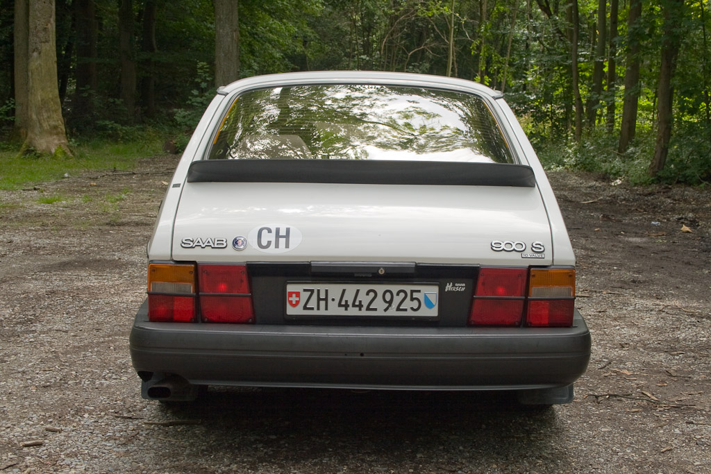

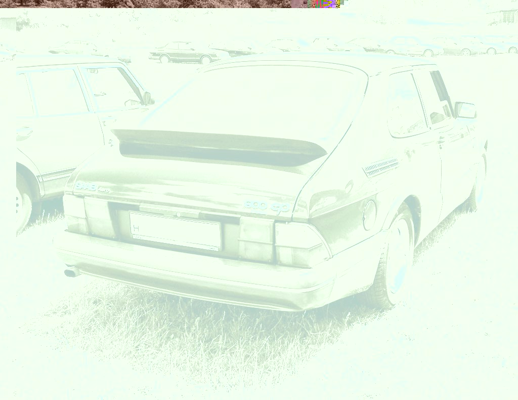

da cerry83
in realtà nella seconda foto credo che la scritta "16 valve" sia in posizione errata, dovrebbe essere come nella prima foto.
Re: C900 - Sistemazione mia cabrio
Inviato: giovedì 5 agosto 2010, 11:36
da autoeconomo
cerry83 ha scritto:in realtà nella seconda foto credo che la scritta "16 valve" sia in posizione errata, dovrebbe essere come nella prima foto.
Considerando la dimensione della "p", credo stia bene la.
Inviato: giovedì 5 agosto 2010, 11:39
da cerry83
non arriva fino sotto la "e"? Boh comunque non è il caso che ci interessa! :))
Inviato: giovedì 5 agosto 2010, 11:52
da Lucantropo
Beh, forse è un'ulteriore conferma del fatto che a Fabio manchi la S !
Se con la S la scritta 16valve sta più a destra.. allora ci va... se stesse sotto al 900 come nel caso della EP allora ci dovrebbe stare l'EP.
In definitiva.. anche queste due foto farebbero pensare che ci debba andare una S :-
