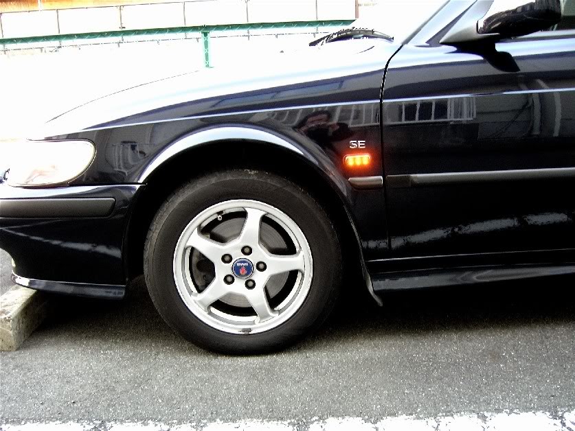

Piccolo off topic sapete dirmi dovo potrei trovare questi cerchi o qualcosa di simile (purchè siano 15" e con il logo SAAB)?
