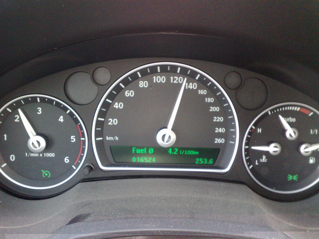

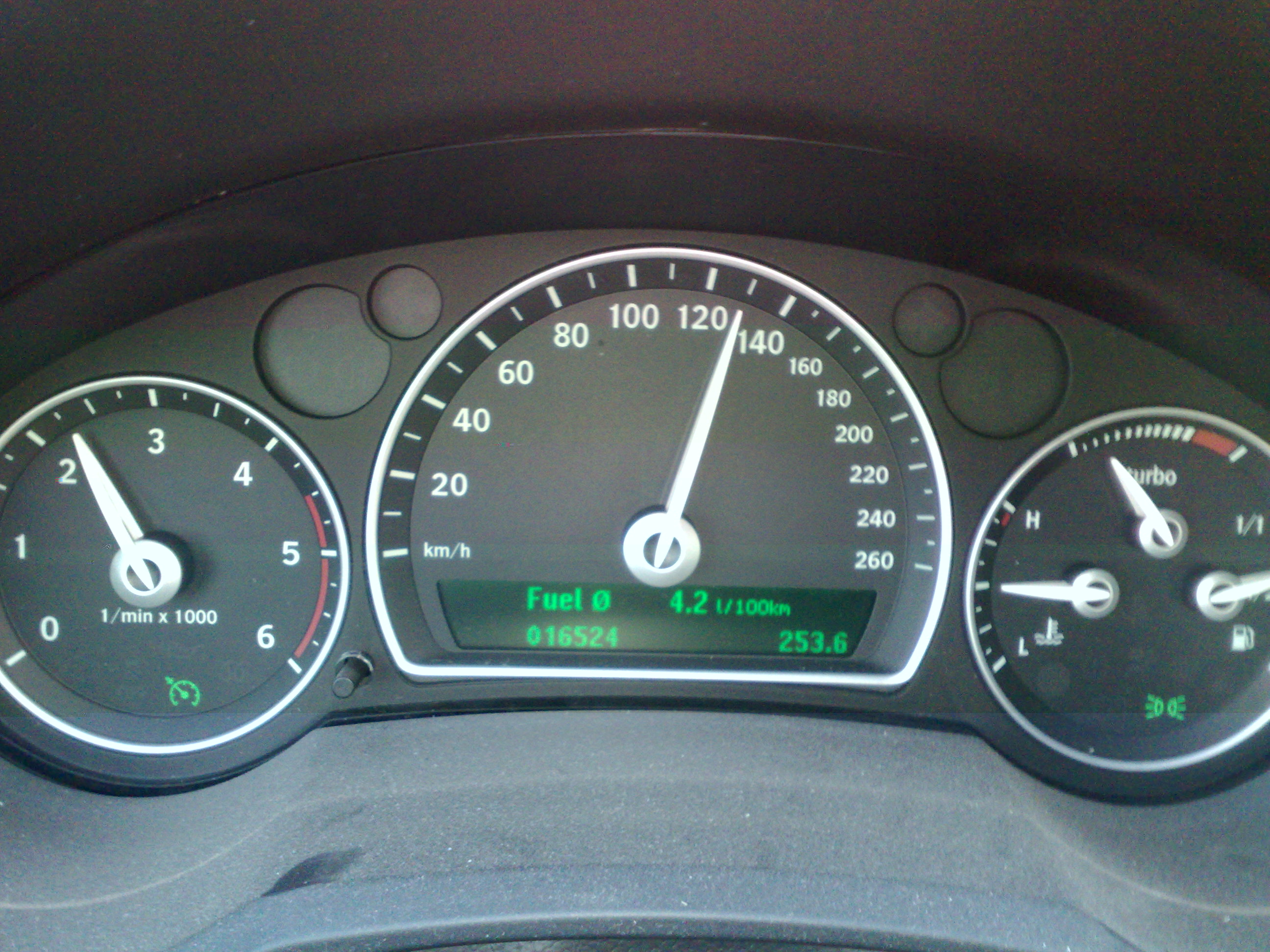

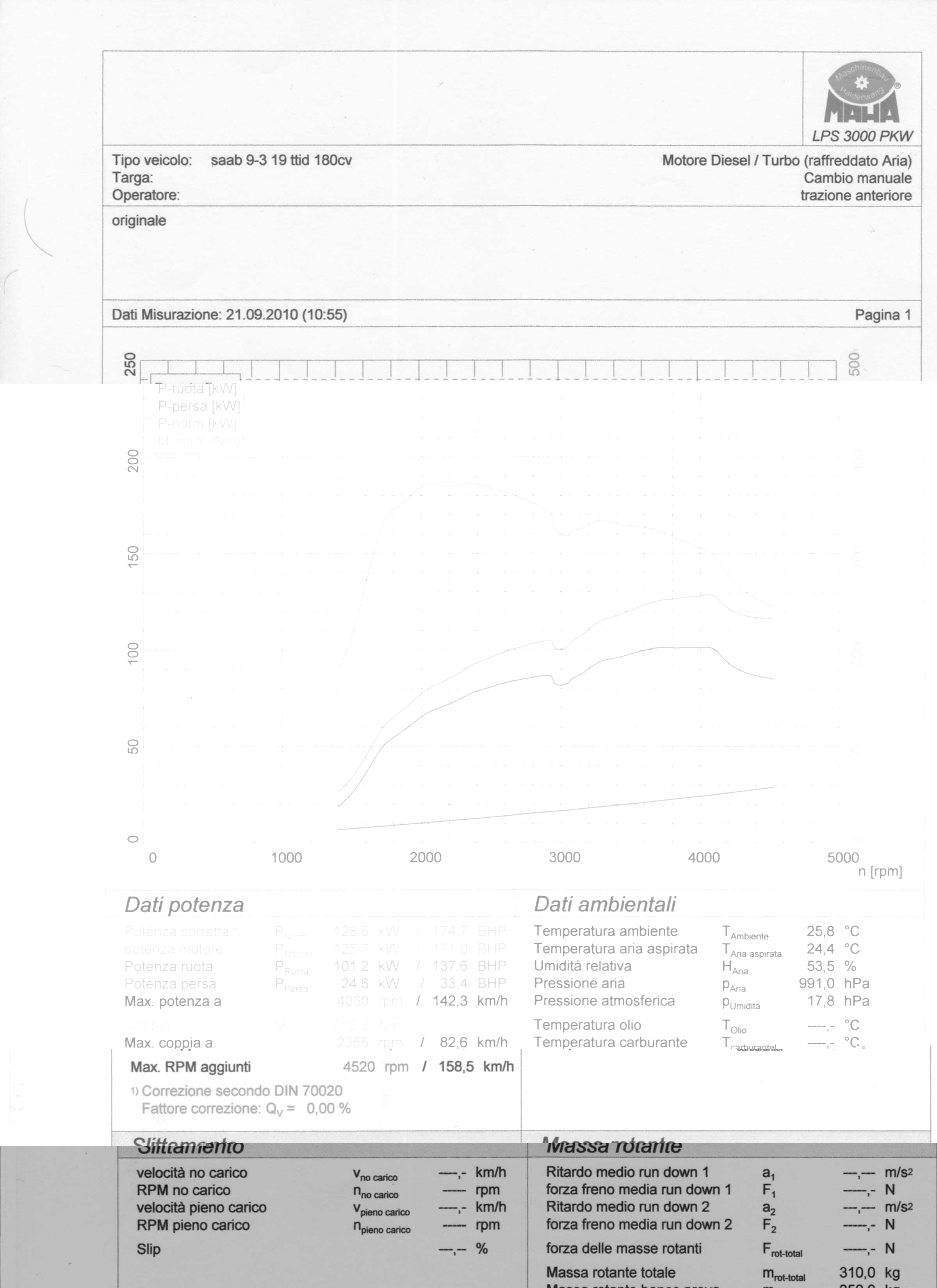

non vi dico in fatto prestazionale quanto cambia... ho un paio di fotine...
voglio mostrare il consumo dopo più di 100Km in autostrada ai 130Km/h costanti...

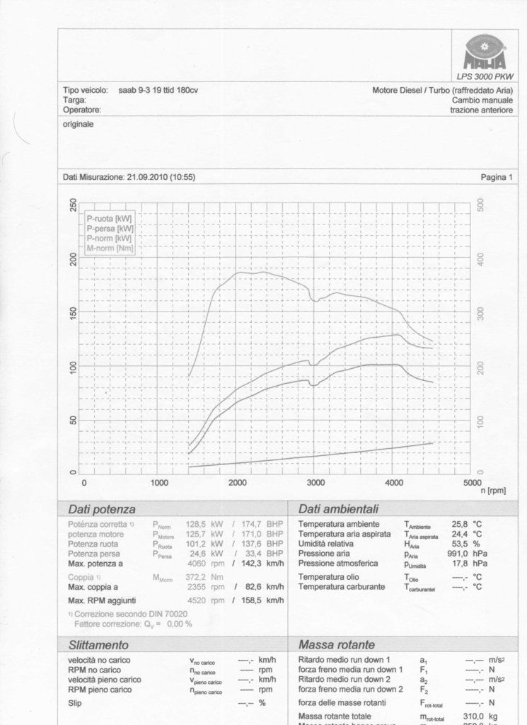

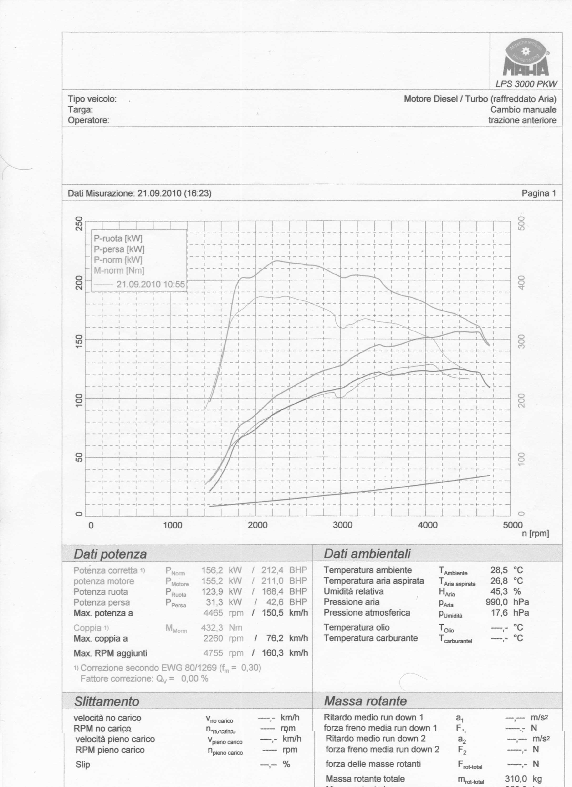

Rullata Auto originale: 174,7cv e 372,2Nm
Rullata dopo i lavori: 212,4cv e 432,3Nm

La PTP Tuning, convenzionata con il Club (http://www.saabwayclub.com/forum/viewto ... =10&t=9354) ha eseguito un lavoro esemplare! La loro promessa era di +30cv portando il TTiD così da 180 a 210cv... promessa mantenuta e superata!!! Sicuramente anche grazie all'intervento radicale di "far fuori l'ospite problematico", operazione pienamente riuscita, oltre alla chiusura della "valvola incrostona"... arrivando così a guadagnare +38cv effettivi! Da 174cv (rimappatura ad auto originale) arrivando a 212cv a lavoro ultimato!!
Un preparatore di zona (piuttosto rinomato, non sapevo nemmeno che collaborassero con loro), dotato di ben due banchi frenati) ha effettuato i lavori meccanici e le rullate...
La macchina adesso è una bomba !!!!!! E' diventata adulta!!! Probabilmente è la TTiD più veloce d'Italia ! Ed allo stesso tempo anche la meno assetata vedendo i 4.2lt\100km :D :D
Nota: il manometro del turbo è rimane nella zona bianca.

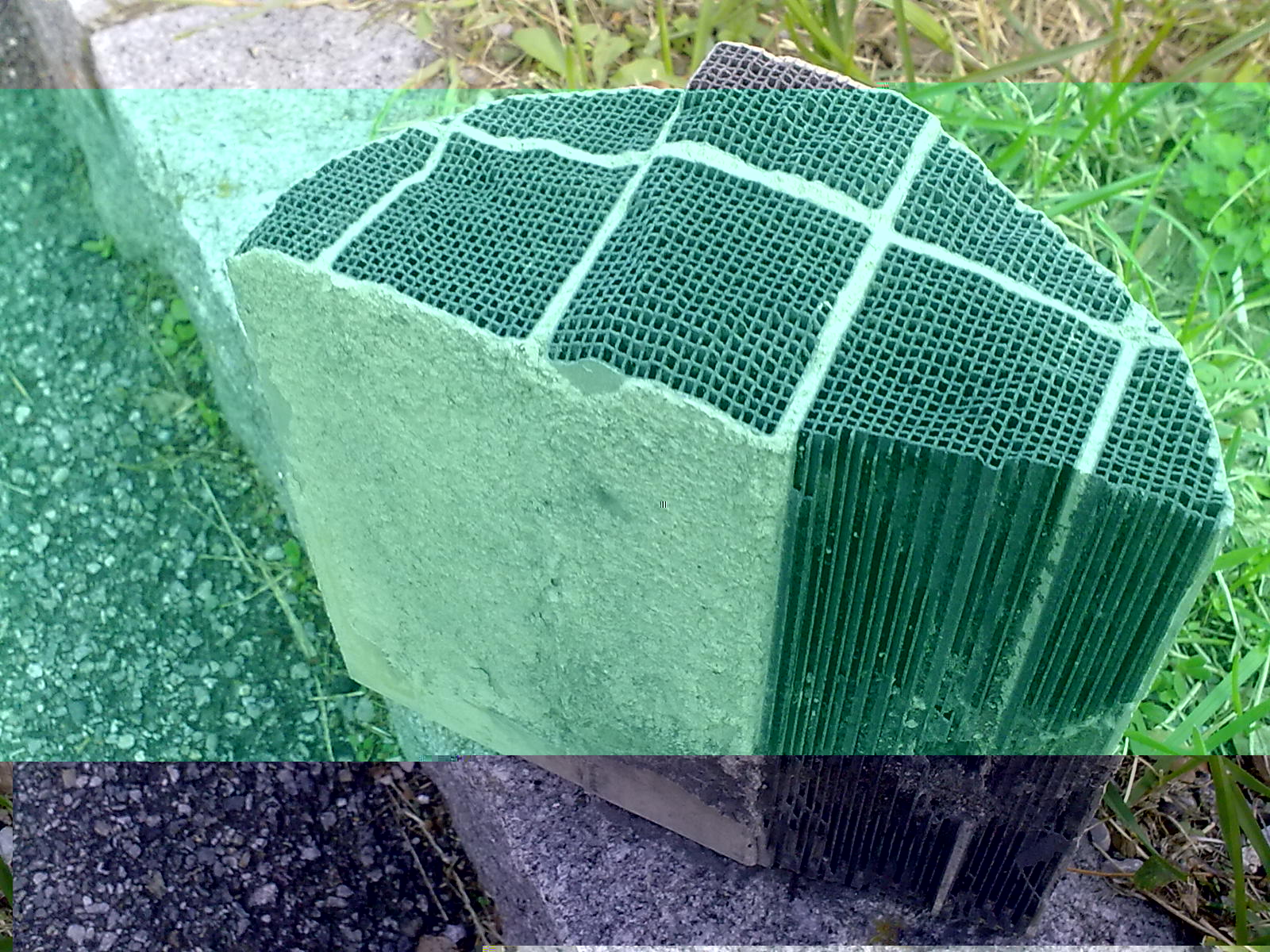

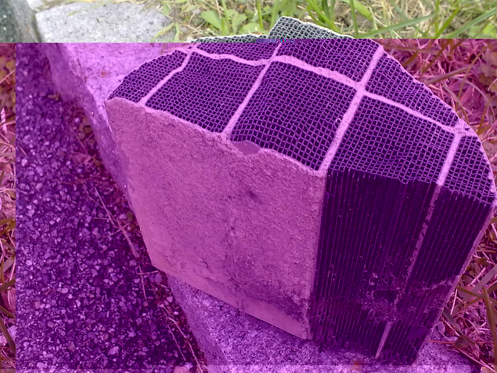

Ecco le foto del cadavere !!!!! >:] >:]
Re: Rimappa e DPF
Ma caz... cavolo!
Come caz... cavolo facevano i gas di scarico ad attraversare quella diavoleria!

A tutto c'è un limite, ma Hirsch per il Manuale rimappa a 430Nm, quindi siamo ancora in campana, se vogliamo prendere per oro colato i dati dichiarati di Hirsch..
Comunque L'abbiamo strapazzata parecchio dopo la mappatura, non ci sono stati errori di spie, ne EGR, ne altro... l'erogazione è superfluida costante fino a 5000giri, non muore più dopo ai 3500... completamente un altro motore.... 8)

Massì, l'importante è che siamo entrambi contenti dei nostri mezzi, e poi io sono contento per te che sei contento del tuo naftone che adesso finalmente cammina come si deve!! :)) e consuma pure meno di prima quando già era il meno assetato di tutto il forum, figurati ora, ma ti rendi conto che beve 2lt\100km in meno delle altre in autostrada!?!?! :@ :@ 4.2lt\100km sono 23.8km\l !!! :O :O :O
