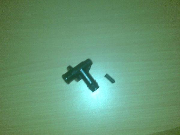

Porto la machina dal meccanico per far sostituire le cinghie, stridevano cosi decido di sostituirle, trovata la pompa dell' acqua che perdeva e quindi sostituita. Ritiro e mi accorgo che non tiene più il minimo, apro il cofano e trovo questo....
- 11122010_007.jpg (24.58 KiB) Visto 13638 volte
Aggiustato con attak.......
