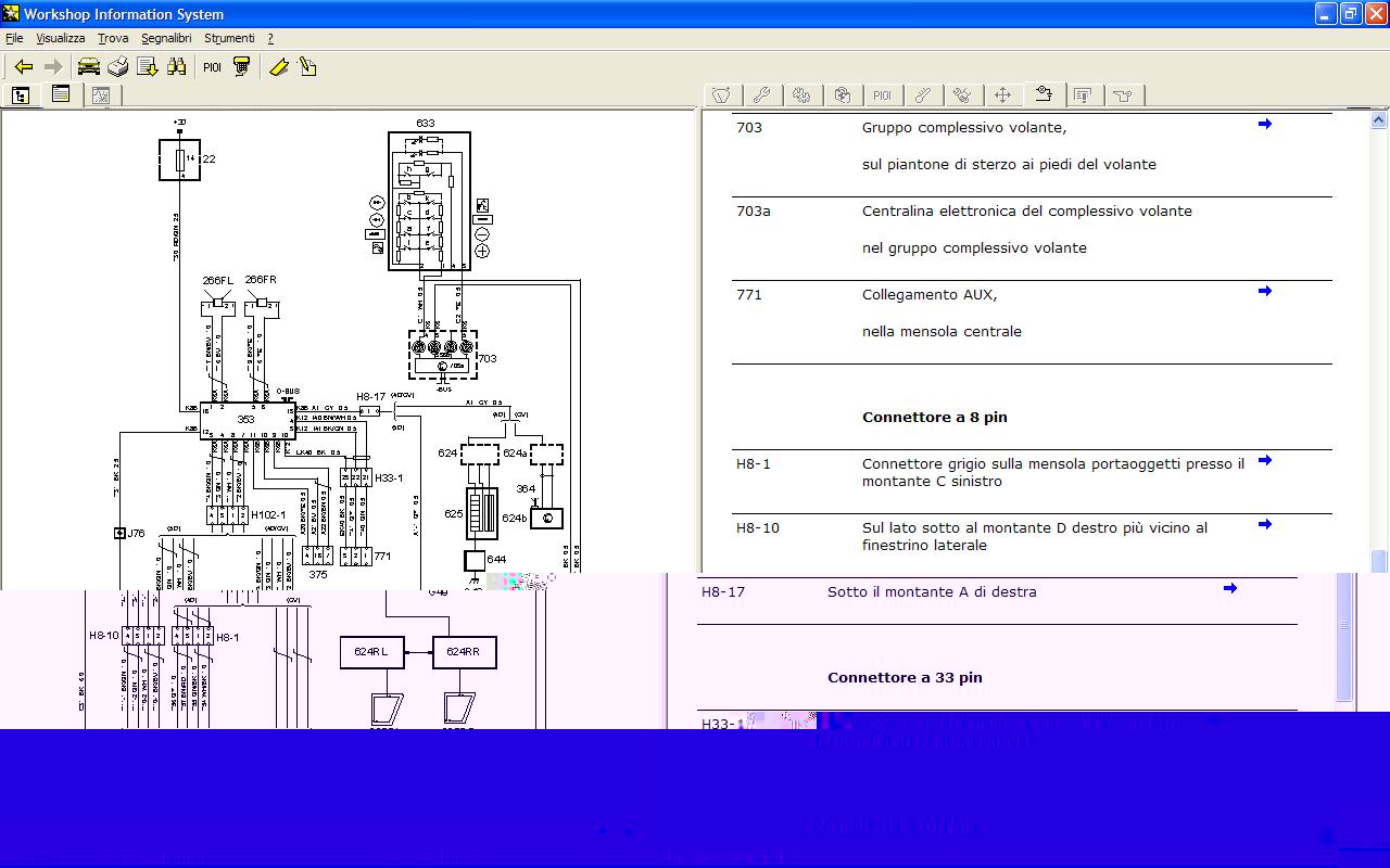

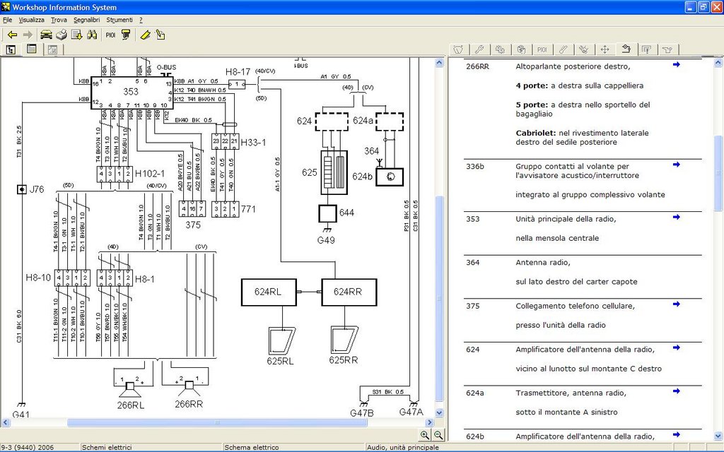

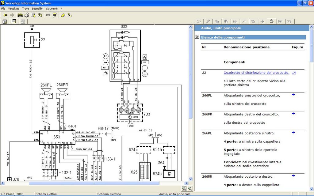

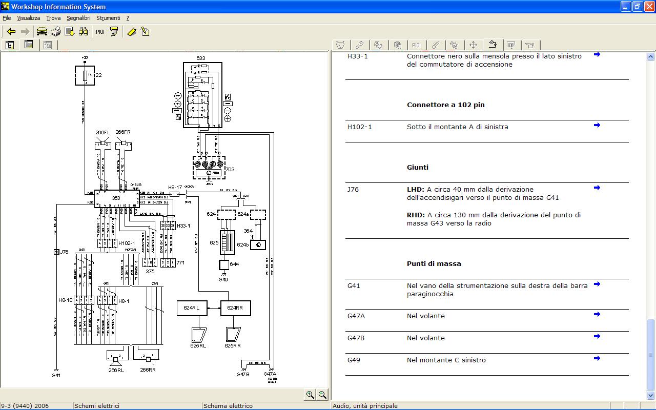

- Messaggi: 19793
Re: 9-3NG - Sostituzione altoparlanti anteriori
Maurolive ha scritto:qualcuno ha lo schema completo di sto benedetto impianto 150 in fibra?
- Maurolive
- Messaggi: 1853
- Località: Torino ovest
fico!!!
ma non dovrebbe avere 7 altoparlanti, il 150?
(è il 75 ad averne 4)
e l'ampli sotto il sedile... ora lo studio bene comunque
9-3NG Cabrio Vector (2007)
Altre:
Kawasaki ER-6n (2007)
Altre:
- Gho57
- Messaggi: 2206
Sono 3 i sistemi:
-75 W con 4 speaker. 2 anteriori e 2 posteriori
-150 W con 7 speaker + amp sotto il sedile. 2 sulle portiere, 2 cruscotto, centrale e 2 dietro.
-300 W con 13 speaker + amp nella paratia sx del baule. Vengono aggiunti rispetto al sistema qui sopra da 7 speaker, 2 tweeter agganciati ai 2 speaker sul cruscotto, 2 tweeter agganciati ai due speaker presenti dietro e 2 6x9 dietro.
- Maurolive
- Messaggi: 1853
si è vero... ho contato male, dimenticavo le 2 laterali cruscotto (io ho il 150, ho corretto il mio post precedente)Gho57 ha scritto: -150 W con 7 speaker + amp sotto il sedile. 2 sulle portiere, 2 cruscotto, centrale e 2 dietro.
quindi lo schema rappresentato dall'amico desertstorm è del 75 e non ha "la fibra ottica", confermi?
Altre:
Altre:
- Gho57
- Messaggi: 2206
Tutti utilizzano la fibra ottica fino agli amplificatori. Nel modello base da 4 speaker parte dalla radio in plancia ed arriva all'ehu posta dietro il controllo clima.
Quello dello schema è infatti il modello base 4 spekaer e noterai un "OBUS" che arriva fino all'ehu.
fino al che???? ehu dietro il clima intendi il 353? e l'altro in plancia quale codice ha?
io vedo un O-bus solo tra il 353 (ho interpretato che sia la radio, quella visibile in plancia) e 703a (centralina volante)
