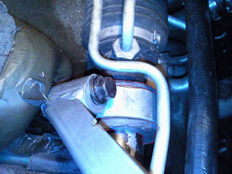

9-3OG - Supporto sterzo By Viggen
Inviato: giovedì 13 gennaio 2011, 0:00

In che foto si vede la boccola di gomma?
Un supporto fatto così è simile a quello che hai installato tu Luk? In cosa eventualmente differisce?

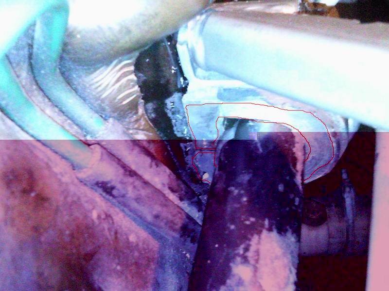

ma do l hai vista la gomma ??come sopra ho fatto proprio na boccola dall alluminio inserita al interno della staffa!!!!so che è foto so pessime ma nella prima si vede bene
l unico punto debole è proprio la staffa originale,quest ultima che nn mi riesce a dare il giusto tiro al morsetto!!!!
la gomma che vedi è un sottile strato di camera d aria!!!!!

Ah ok scusa, ma mi sembrava ancora il supporto originale di gomma nella staffa di latta originale..(a sinistra)
Devi fare (o farti fare) una cosa come quello a destra.. :- dimensionato al millesimo di millimetro (faccio per dire, ma forse neanche tanto), senza alcun gioco.

no ma quello originale nn regge proprio strutturalmente

NIENTE IL COLLARINO CHE TIENE IN ORIGINE IL GOMMINO è STRUTTURALMENTE DEBOLE FLETTE,MO ME SO STUFATO E HO PRESO QUELLO SU PARTOFSAAB VAFF.!!!!!!!!!!!!!!!!!!!!!!!!!
