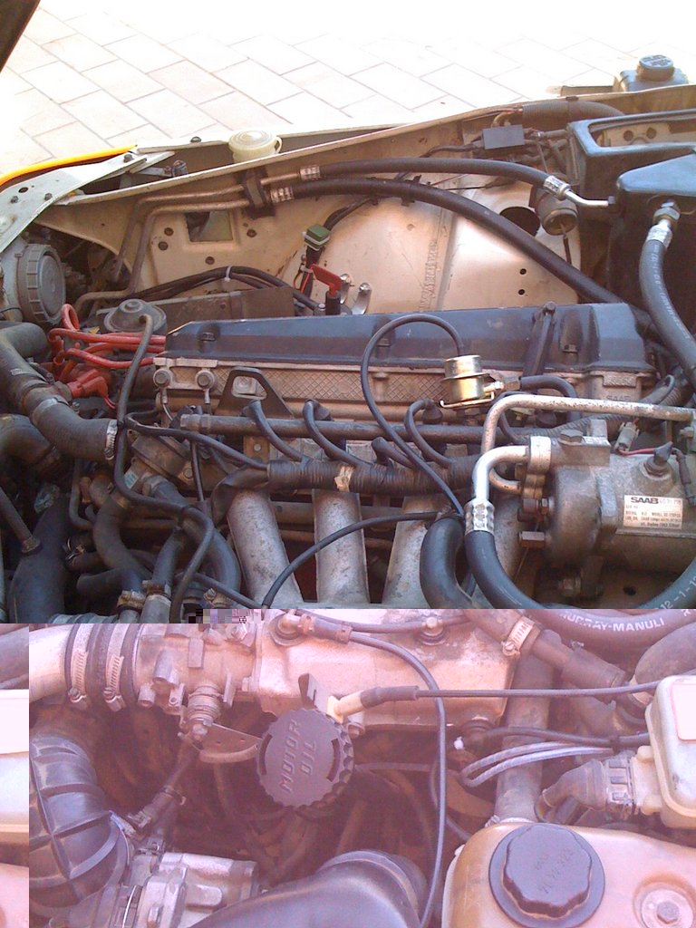

Controllando i livelli di acqua e olio ho notato uno dei milioni di tubicini staccato :O :O
Sapete mica dove andrebbe innestato??
Non ci sono segni di rottura della parte terminale e la gomma sembra ancora bella morbida :-

Potrebbe essere quell'innesto sopra la farfalla????

Da qualche parte va di sicuro, ma non credo sulla farfalla...
Prova a guardare se c'è qualche sdoppiatore a T "orfano"...
Re: [C900]Tubicino vano motore staccato...dove va???
Mi sembra il regolatore di pressione della benzina, o sbaglio? Se è quello dovrebbe collegarsi come ha detto glicheri al terminale sulla farfalla in quanto il regolatore pressione benzina ha bisogno di conoscere la pressione all'interno del collettore d'induzione in modo da adeguare progressivamente la pressione della benzina alla pressione dell'aria.
Comunque per essere sicuro dove va non puoi sbagliare di molto visto che il turbo è corto.. mi sa che l'unico innesto libero raggiungibile da quel tubicino è quello posto sulla farfalla, a fianco di quello al quale è collegato l'altro tubicino (che probabilente andrà alla valvola By-Pass..).
In questa situazione comunque l'auto dovrebbe funzionare male... carburazione sballata (se si tratta del regolatore pressione benzina, non so come sia posizionato sulla classic, sui motori successivi è posto sul rail iniettori) e tirare aria in fase di rilascio o marcia con un filo di gas (questo indipendentemente da cosa sia quell'aggeggio)... ti funziona tutto bene..?

non è il regolatore, però sembrerebbe andare sopra la farfalla. Aprite i cofani e guardete, voi che potete!
Ho controllato su una foto della mia auto :( :o( va proprio sul corpo farfallato.....

Un momento, tu ce l'hai diverso !
Quello di mattero è sotto al tappo dell'olio e l'innesto "libero" sulla farfalla che c'è nella foto di matteo, a fianco di quell'altro, nella tua foto non c'è !
Comunque dev'essere un trasduttore di pressione di qualche tipo... atto a quale funzione non so, ma considerandone la forma direi che si tratta comunque di un "dispositivo di vacuum" per "regolare" qualcosa in funzione della pressione/depressione nel collettore d'induzione.. :vilain:

Matteo domani controllo e ti dico come è messo sulla mia, però a giudicare da qualche foto che avevo scattato non mi sembra vada sul corpo farfallato

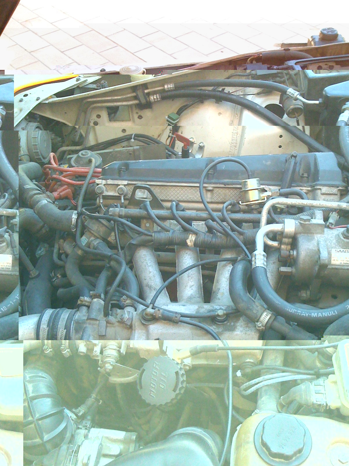

Ho dato un occhiata, e scusate la foto fatta col cellulare.
Il tubicino sul mio motore è un po piu lungo, passa sotto il corpo farfallato e si innesta nel corpo motore.
Però a me sembra che sia diverso. Dove c' è l' innesto suggerito da Lucantropo sul mio parte un tubicino che finisce attaccato al corpo motore, assieme all' altro.

bradipo ha scritto:Ho dato un occhiata, e scusate la foto fatta col cellulare.
idem per la mia, d'altronde sono uguali!!! :))

Sul corpo farfallato della macchina di Matteo (ma vado a memoria) quello che sembra un'innesto libero (sopra) in realtà credo sia chiuso da un terminale.

Ho recuperato una vecchia foto (della macchina di Matteo) e il secondo attacco del corpo farfallato appare com'è oggi, cioè non collegato a nulla. Credo che quello che si vede sopra sia un terminale....
Però a questo punto non mi è chiaro dove debba andare quel tubo.
P.S. Matteo hai controllato le linee di vuoto relative al Cruise ? Sono proprio nella zona del tubicino orfano...

Ho trovato anche questa:
http://i12.photobucket.com/albums/a245/ ... GP3003.jpg
Si intravede dietro al tappo giallo della vaschetta un tubicino che fa il giro e si ripiega verso il servofreno. Prova a dare un'occhio lì.
Anche questa foto ci conferma che sul corpo farfallato ci va solo un tubo, l'altro ugello resta chiuso (probabilmente era usato nelle versioni Cat o chissà...)
