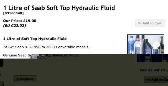

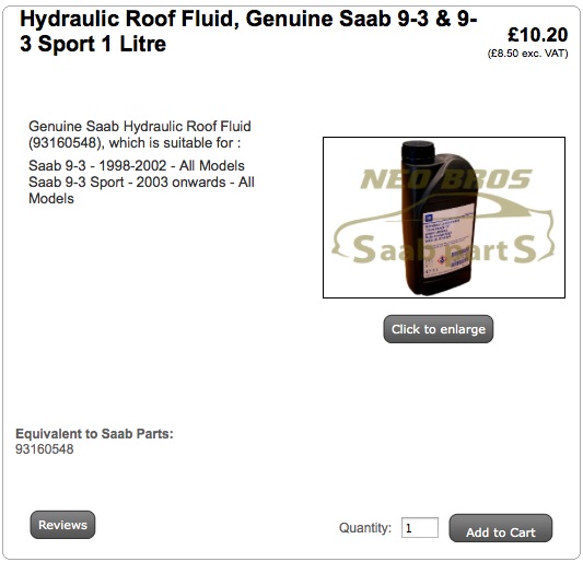

Ciao,
si trovano ancora sia da NeoBros che da PFS, quello di PFS dovrebbe essere l'originale.
Beppe
Screen Shot 2014-04-08 at 13.43.24.jpg (57.13 KiB) Visto 8329 volte
Screen Shot 2014-04-08 at 13.46.12.jpg (41.5 KiB) Visto 8329 volte

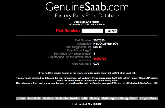

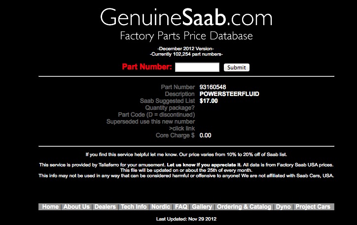

da jimbo63
Analizzando i part number però quello di PFS risulta essere olio per il servosterzo ..... infatti 93160548 risulta essere ....
Screen Shot 2014-04-08 at 13.59.06.jpg (79.53 KiB) Visto 8326 volte
.... mentre utilizzando WIS mi danno come part number 3032356 ......
che effettivamente .....
Screen Shot 2014-04-08 at 14.00.42.jpg (81.71 KiB) Visto 8326 volte
Vedi tu, facci sapere !
