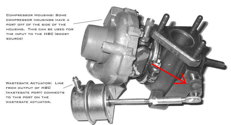

Per paletta della turbina cosa intendi? quella staffa su cui si attacca l'alberino della wastegate ? :vilain: Prova a fare una foto magari così ci capiamo meglio.
Luspreck
Messaggi: 1159
Località: Penne (PE)
Re: 9-3OG - B205L Base boost
#20 Messaggio da leggere da Luspreck »
Ho preso una foto a casaccio, allora praticamente il pezzo indicato dalla freccia rossa non si muove liberamente, mentre dovrebbe muoversi con molta fluidità, questo succede perchè all'interno la paletta azionata da questo pezzo si è piegata e quindi non chiude, provocando la fuoriuscita dell'aria e la pressione si ferma precisamente sul confine bianco/giallo.
Adesso reperire quel pezzo è praticamente impossibile, quindi si dovrebbe sostituire la turbina :x
