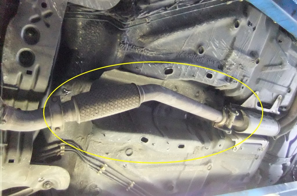

Mi han detto che è quello il tappo principale dell'impianto di scarico.crumble ha scritto:Questo non lo so, ma perchè vuoi cambiare il catalizzatore?
Mi pare che fra il downpipe e quello che ho preso resterebbe fuori questo pezzo.crumble ha scritto: Scusa ma nello scarico che hai comprato non c'è già il centrale da 2.5?
Sapevo che il tutto e da 2.25 e anche durante il montaggio con un calibro ho misurato 57 mm (se non ricordo male).crumble ha scritto: Il tubo centrale delle nostre auto è già da 2.5!
Ottimo buono a sapersi.crumble ha scritto: Il downpipe va fatto da 3 perchè i gas di scarico dopo la turbina e prima del cat sono caldissimi e quindi più espansi in volume, poi si raffreddano nel passaggio attraverso il cat e quindi tutto il resto da 2.5 va benissimo ai fini dei flussi. Addirittura da prove fatte è risultato che la contropressione di uno scarico remus da 2.5 scarsi era minore di quela del JT da 3!
Il tuo downpipe originale ce l'hai ancora? Se l'avessi potrei provare a vedere in giro se qualche officina sarebbe in grado di fare qualcosa e a che prezzi.

Ciao, si ce l'ho, posso prestartelo, sono solo un pò lontanuccio!enzolin ha scritto:Mi han detto che è quello il tappo principale dell'impianto di scarico.crumble ha scritto:Questo non lo so, ma perchè vuoi cambiare il catalizzatore?
edit: non sarebbe, fosse![]()
