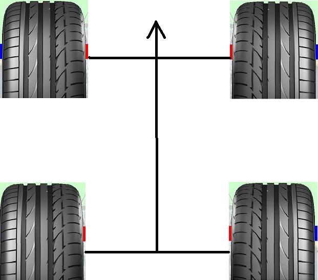

I pneumatici asimmetrici si montano specularmente all'auto.
Solo quelli DIREZIONALI hanno il senso di rotazione (freccetta in avanti).
Invece gli ASIMMETRICI hanno la faccia che deve stare all'esterno.
Guarda il (puerile) disegno che ho fatto, vedrai che la faccia esterna del pneumatico è sempre la stessa :)
Asimmetriche montaggio.JPG (38.68 KiB) Visto 16030 volte

vinsempre ha scritto:I pneumatici asimmetrici si montano specularmente all'auto.
grazie...
sto girando sottosopra il monitor ...
9.3 Sport sedan 2.0T - 2006
Messaggi: 15614
Re: montaggio pneumatici asimmetrici
Guarda meglio, ho fatto con l'immagine la stessa identica cosa che si farebbe con la gomma: l'ho girata rispetto all'asse verticale :)

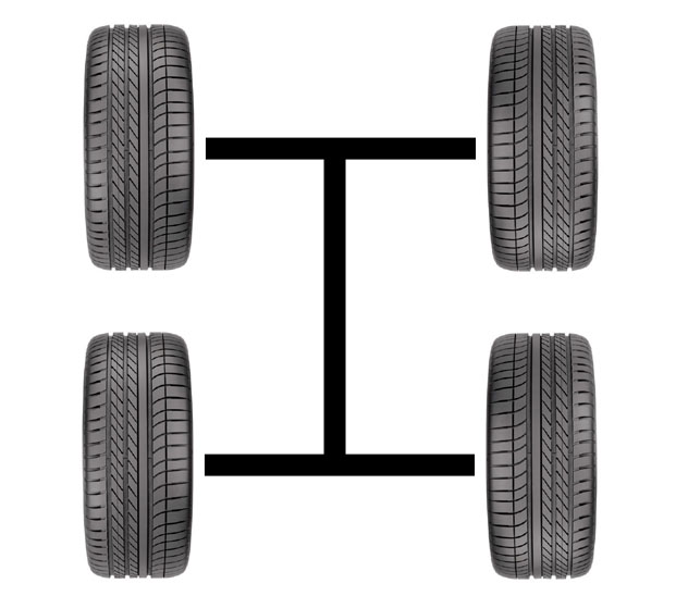

No Vins, ha ragione nitro, invece di girare l'immagine di 180° hai fatto il ribaltamento speculare.
Se hai l'immagine di metà ruota non lo puoi fare, con quella intera invece sì:

jpm ha scritto:No Vins, ha ragione nitro, invece di girare l'immagine di 180° hai fatto il ribaltamento speculare.
Quindi è corretto che gli intagli obliqui sui due pneumatici vadano nella stassa direzione ?
Giusto! Scusate, ho ribaltato male :o( :)
Così dovrebbe essere realisticamente come si presentano le S001.
Nitro, anche se visivamente sono brutte da vedere, son progettare per essere montate così.
E' difficile trovare gomme asimmetriche e direzionali allo stesso tempo....non so neanche se esistano (almeno in commercio).....

Non ci capisco molto.... sfruttando l'immagine di JPm , ho provato a disegnare l'eventuale flusso d'acqua scaricato dai pneumatici, ma vedere certe frecce che vanno contro il senso di marcia...

Credo che sia più che altro così, in quanto i flussi vanno dal centro verso la parte esterna più vicina e non attraversano l'intera gomma da parte a parte.
In ogni caso si, ci sono flussi che vanno contrariamente al senso di marcia, in particolare sul lato sinistro.. e questo vale non solo per l'acqua, ma anche per l'aria.. inoltre ritengo che essendo ogni tassello di gomma orientato in maniera diversa rispetto alla stessa forza direzionale durante una curva, o una frenata... il rendimento delle due gomme sia diverso.. questo è quello che non mi ha mai convinto..
