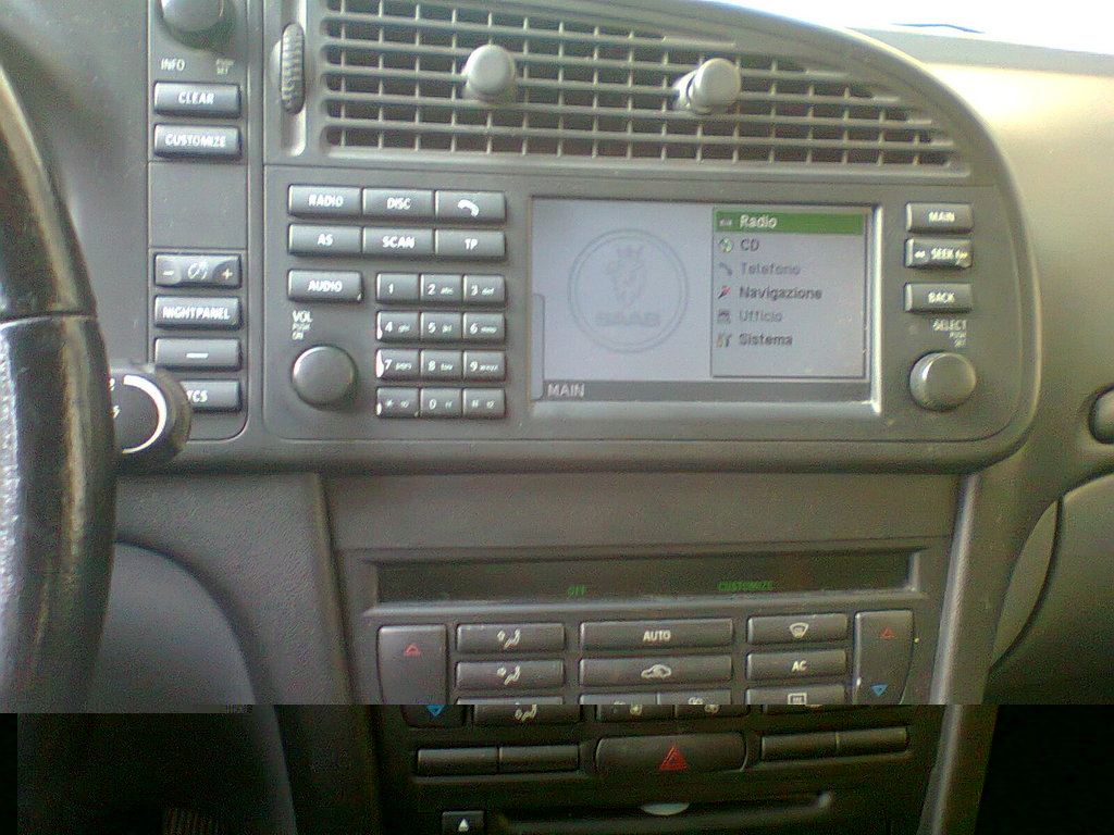

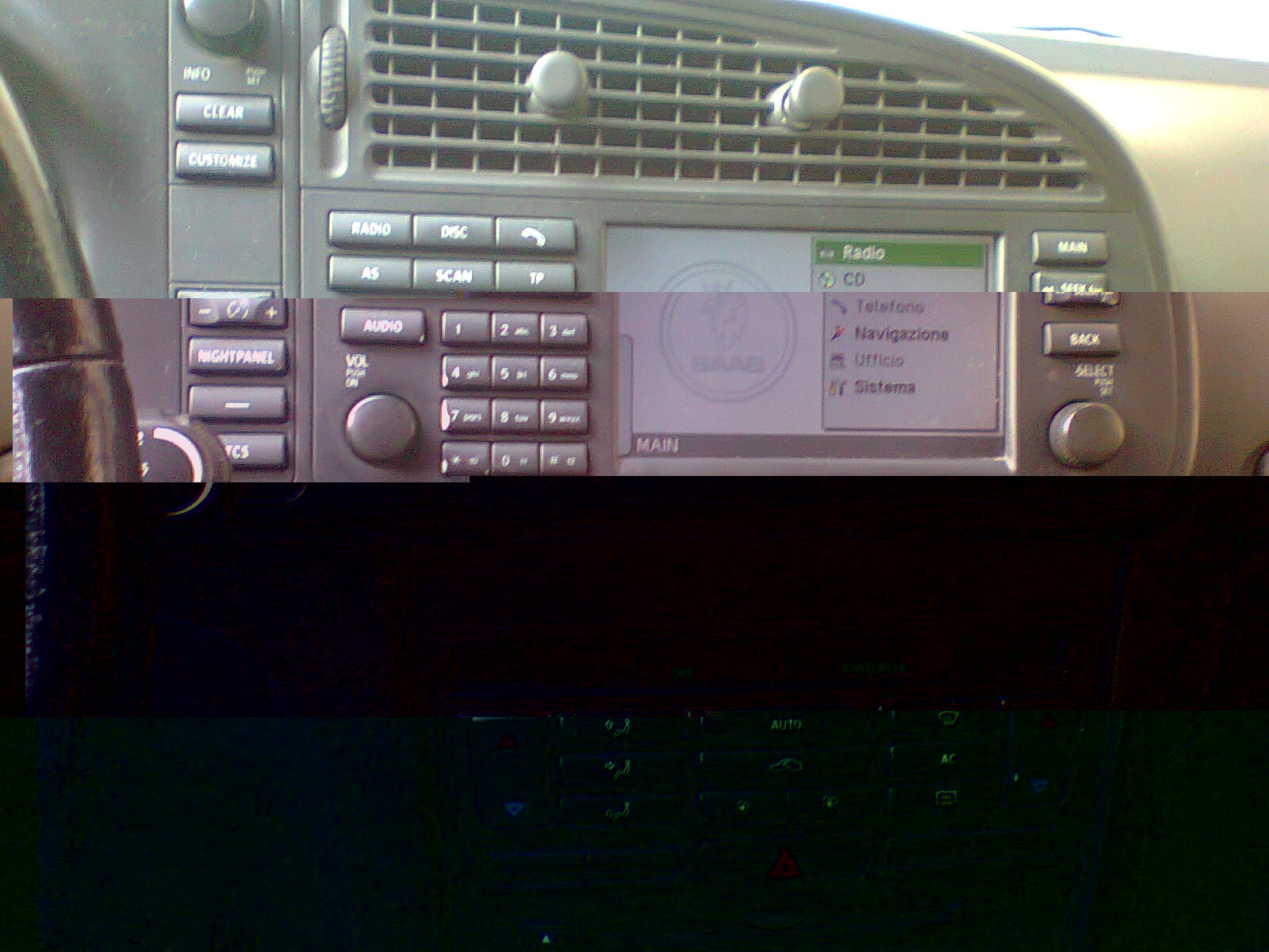

Ciao ragazzi!! Qualcuno mi puo dare una dritta riguardando il funzionamento del navigatore? Inserendo il dvd SDAL nel lettore vano bagaglio sul display mi esce la scritta dvd mancante! Ce un altro modo per provare se il lettore legge o no? Grazie e aspetto le vostre risposte!

anch'io ho acquistato da poco una 9 3 anche se la mia è 1.9 Tid 150 cv, ma dalle foto che hai pubblicato tu gli interni sono identici. E anch'io ho il tuo stesso identico problema: col disco originale navtech del 2004 (ora si chiama navteq) mi dice disco assente, ho provato a mettere dei DVD video e mi dice che il formato non è supportato; poi ho provato a pulire la lente con un disco pulisci lentine ma non ho sortito nessun effetto. Onestamente mi sono un po' rassegnato ma se ho novità.....
Qualche giorno fa ho letto, sul forum Saab americano, che questo sistema lo montano pure sulla Mazda 6. Occorrerebbe fare qualche tentativo in Mazda, ma per ora non ho tempo.
