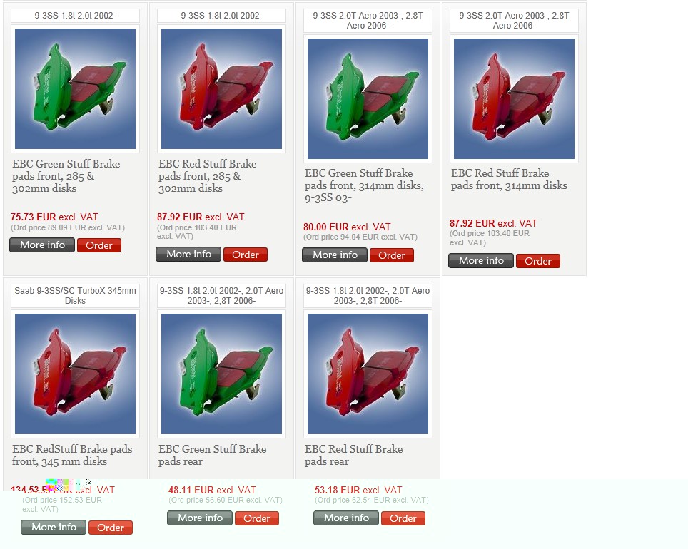

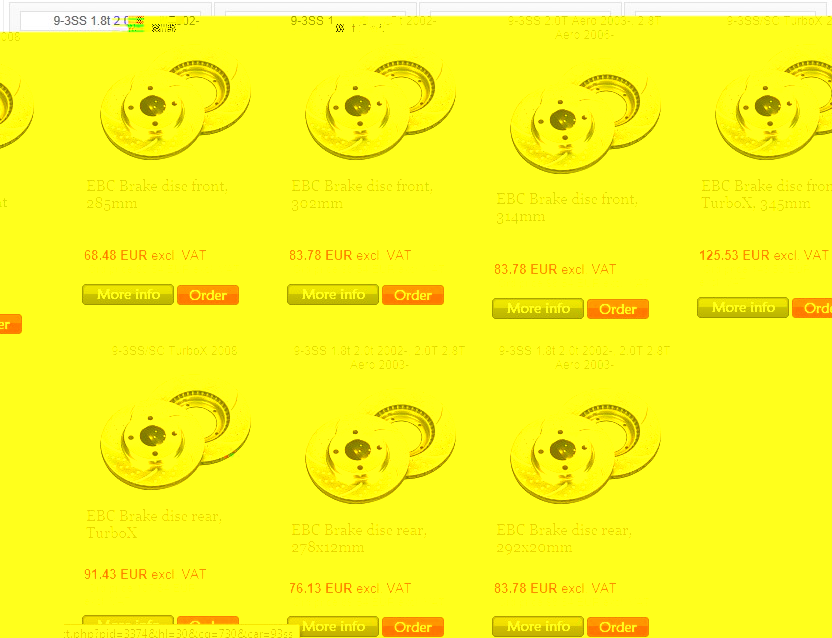

da SUPERFRA
wolverine ha scritto:ciao marco e grazie ancora della mail ho fatto come mi hai detto e i codici prodotto corrispondo e cè anche la specifica del disco con le misure corrispondenti ora dal sito maptun non ho capito se a quel prezzo vendono una coppia di dischi o soltanto uno quindi la cifra raddoppia per ogni coppia
La cifra indicata per i dischi è per un pezzo quindi va raddoppiata e poi va sommata IVA e trasporto (informati perchè potrebbe essere caro) . Per le pastiglie invece dovrebbe essere a coppie .
I Soci hanno diritto ad uno sconto > viewtopic.php?f=40&t=14923
Ti allego delle schermate per farti vedere il risparmio . In rosso prezzo Soci , tra parentesi prezzo Normale .
