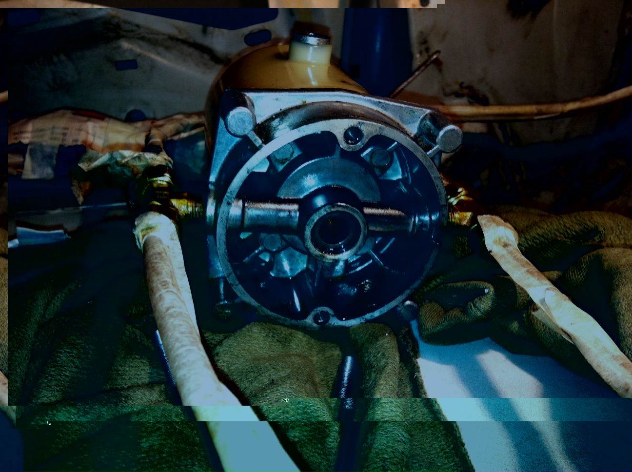

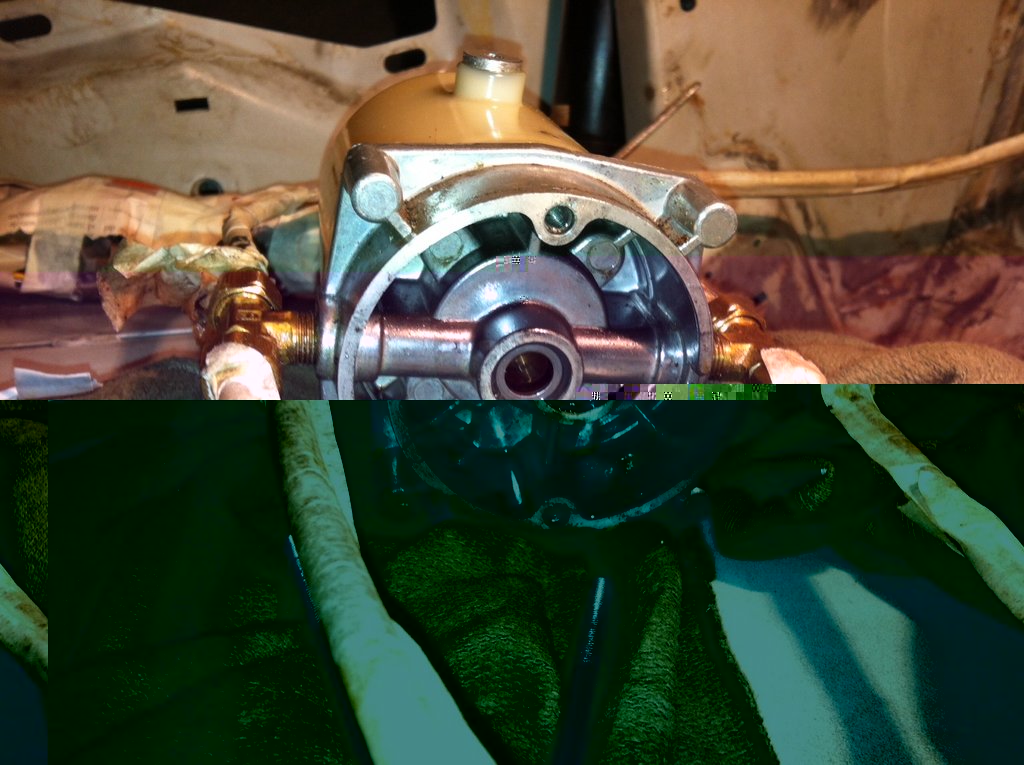

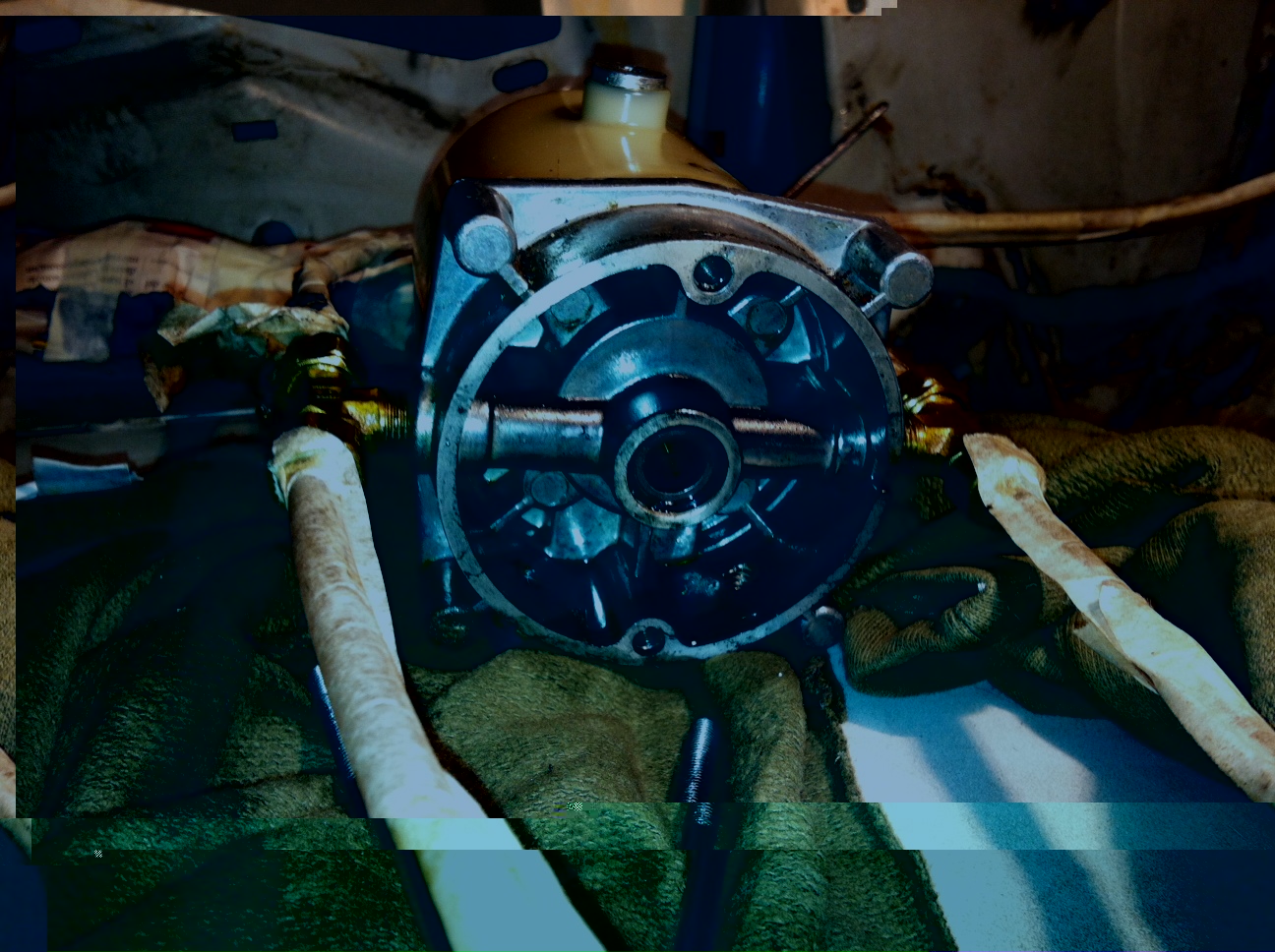

Ciao ragazzi durante il restauro ho trovato la pompa della capote completamente vuota....... :terryfyed:
ho letto tutto il forum.....a nessuno è capitato?
Avete consigli?

No, ma non credo che sia difficile metterci mano. Qualsiasi officina specializzata in oleodinamica può sostituire o-ring e guarnizioni e riportare il tutto a nuovo.
Controlla anche che i cilindri della capote siano asciutti, altrimenti vuol dire che trafilano anche quelli. E se hai trovato la pompa asciutta, immagino tu abbia l'imbottitura antirombo sotto al tappetino posteriore dx completamente fradicia d'olio... Andrebbe smontata e lavata perchè l' olio è corrosivo per le vernici.

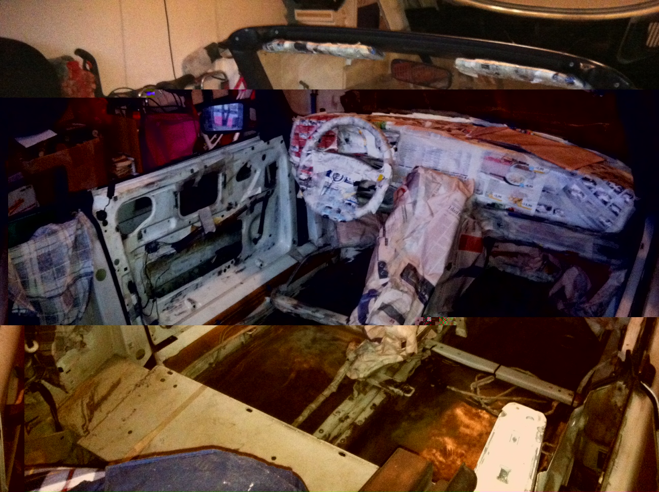

Ciao velvet chiedevo se qualcuno aveva avuto lo stesso problema perché meccanicamente mi pare improbabile. In effetti i sotto tappeti erano ben zuppi tra olio e acqua e quindi dovrò provvedere alla sostituzione con materiale analogo ma questa volta non di spugna. Per capirci mando qualche foto dello stato dei lavori. PS quando dici sempre di cambiare anche il lunotto quando si sostituisce la capote intendi proprio il vetro o basta il pezzo di tela del lunotto e incollarlo al lunotto di vetro vecchio?

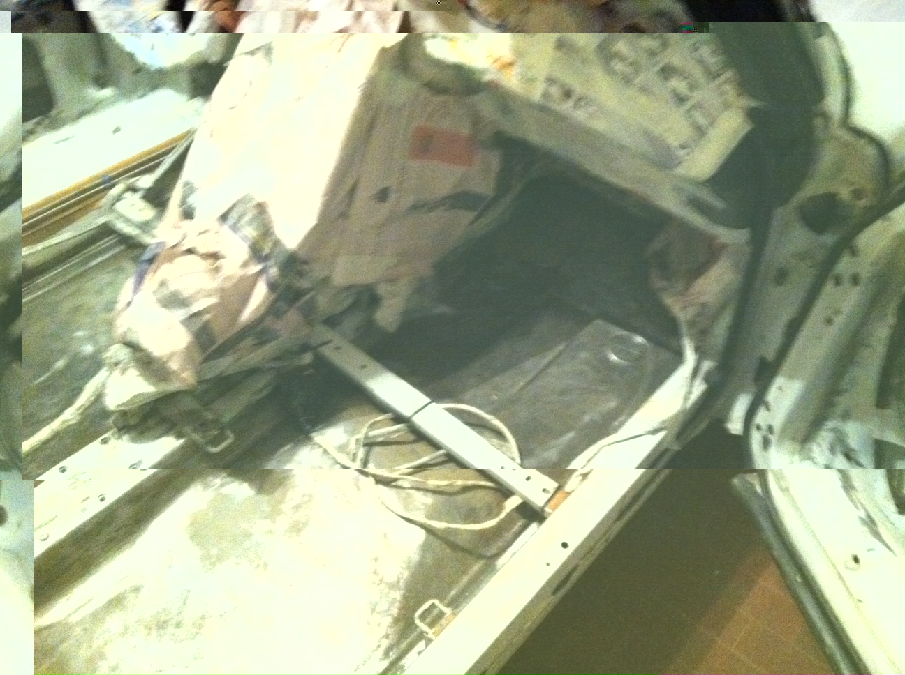

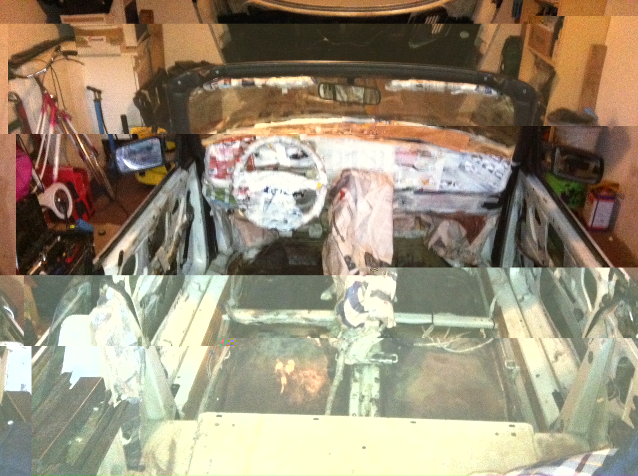

Io il lunotto ce l'o ma devo sostituire la capote che è veramente a brindelli come dimostrano alcune foto che ho postato tempo fa......quindi speravo di mantenere solo il vetro e sostituire il resto anche perchè non ha piu un colore definito. Un tempo era bordeaux :[ :dealer: :dealer:

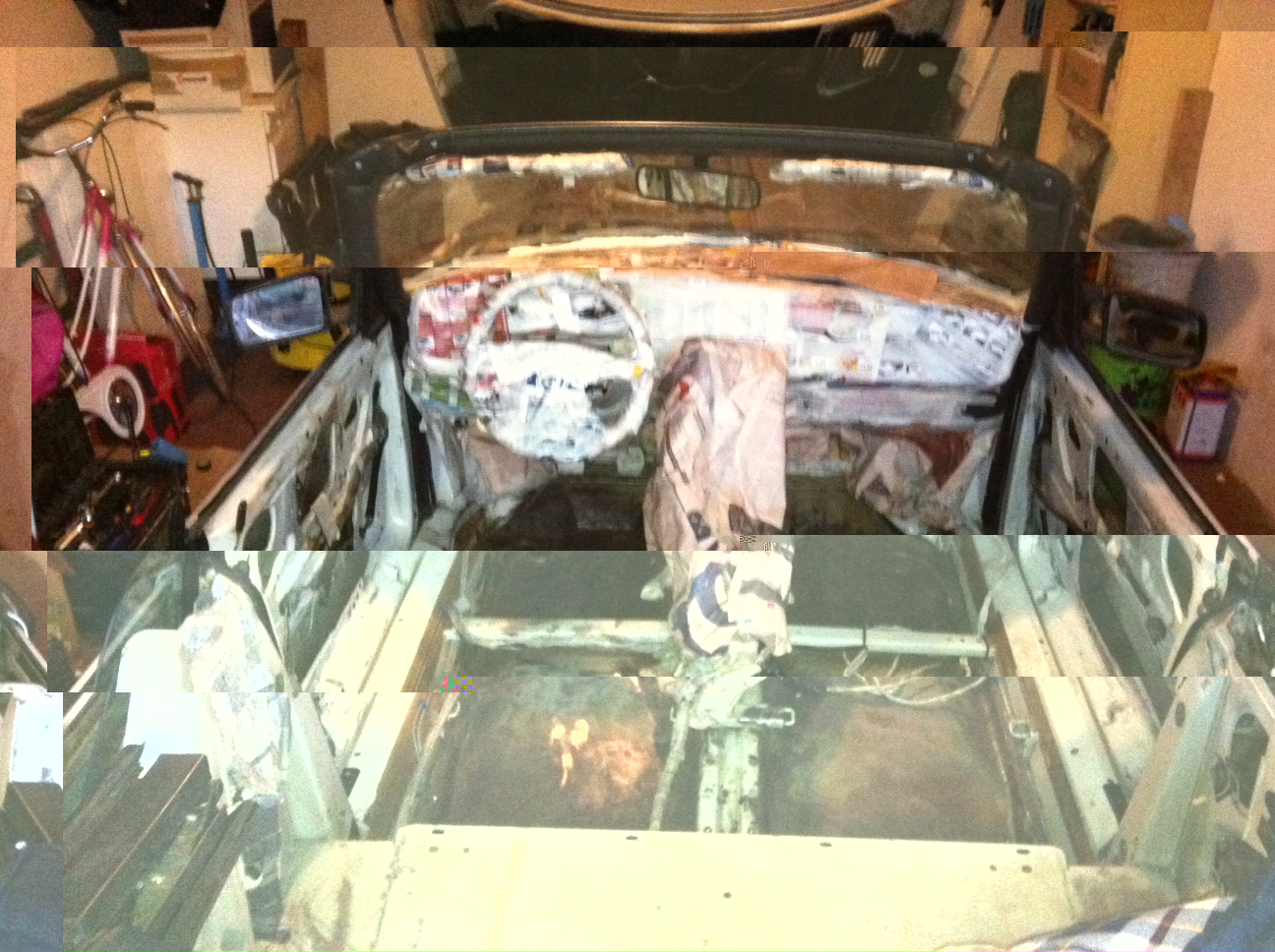

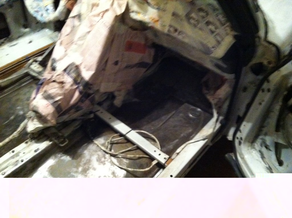

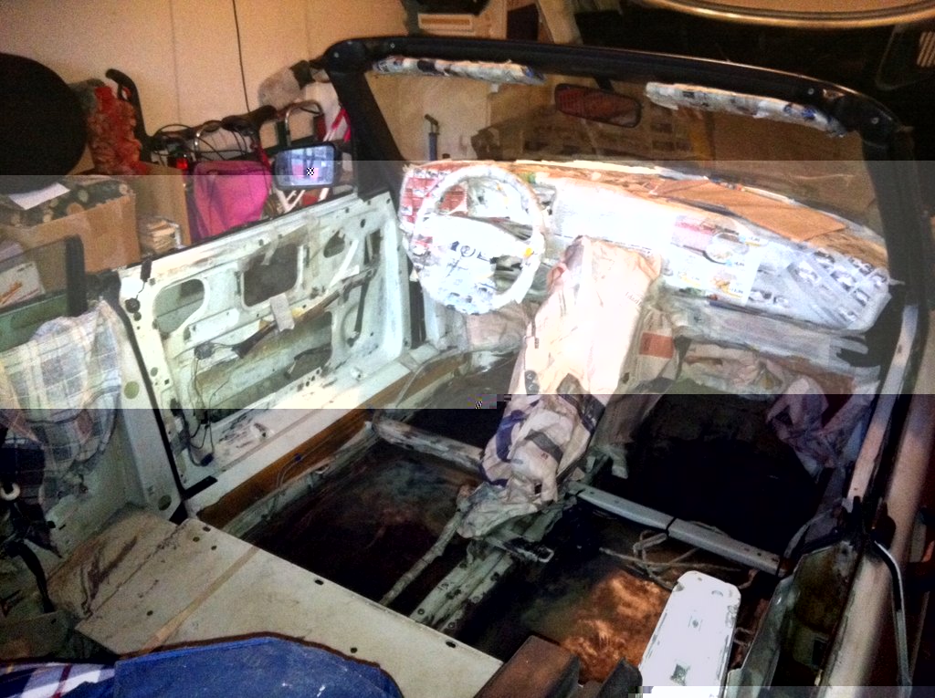

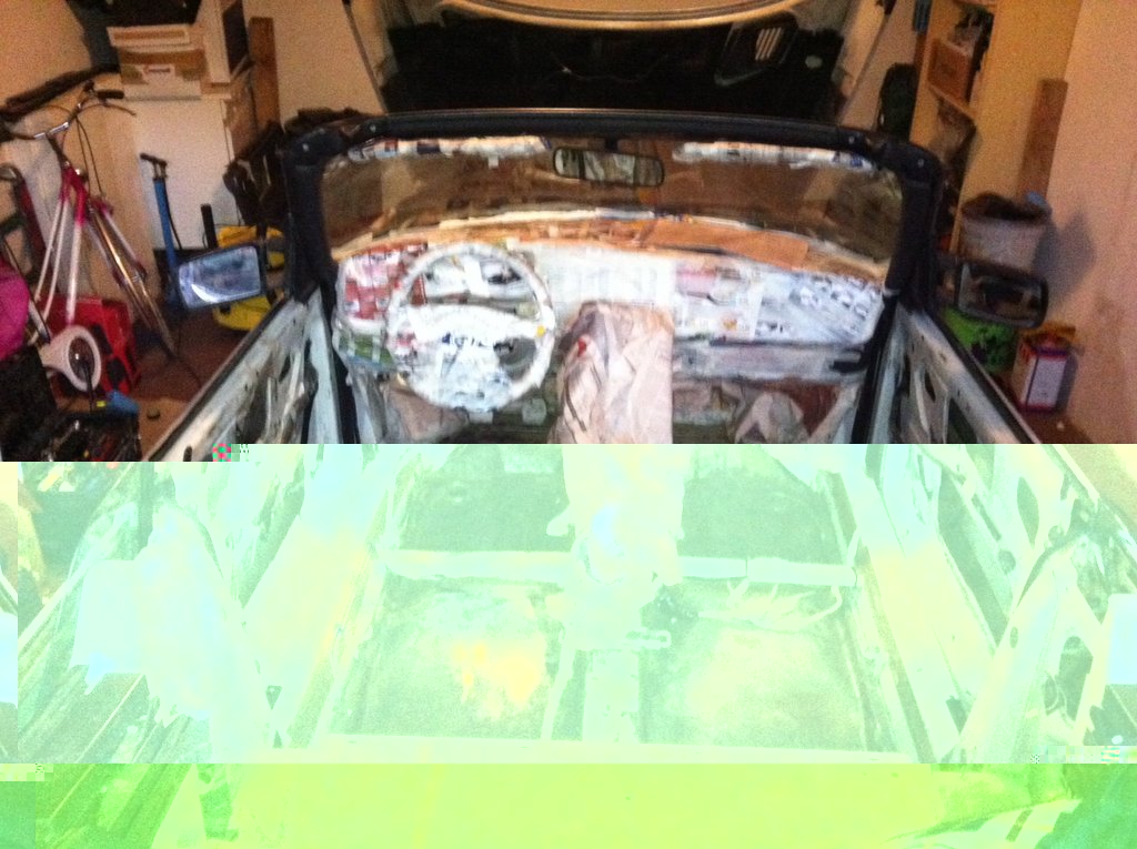

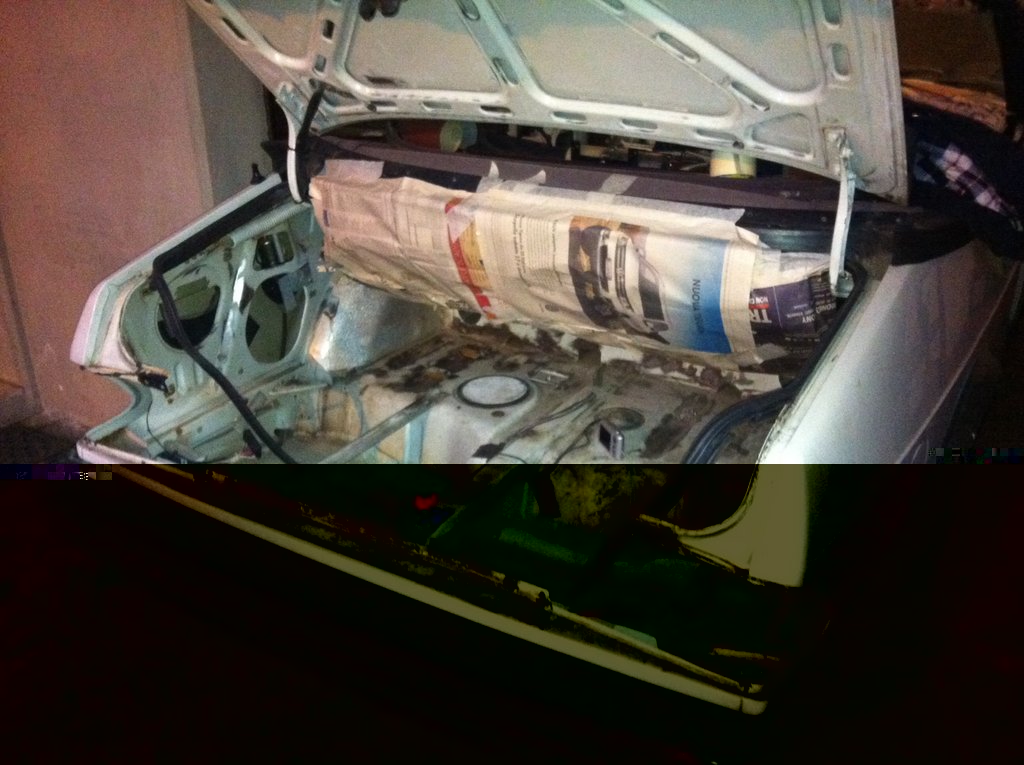

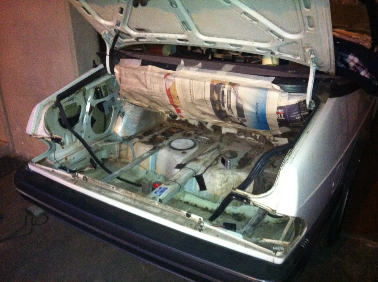

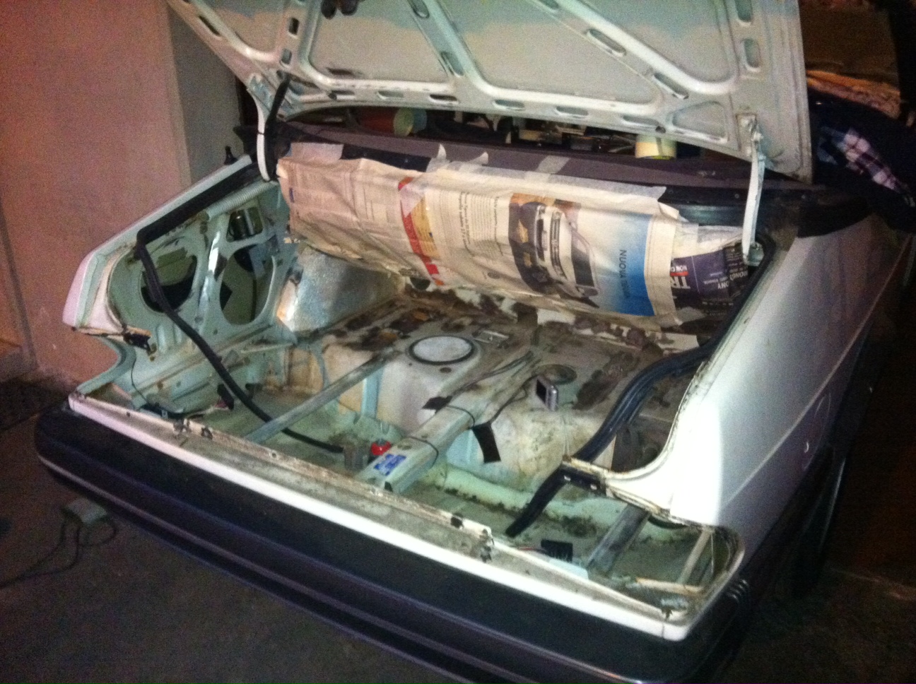

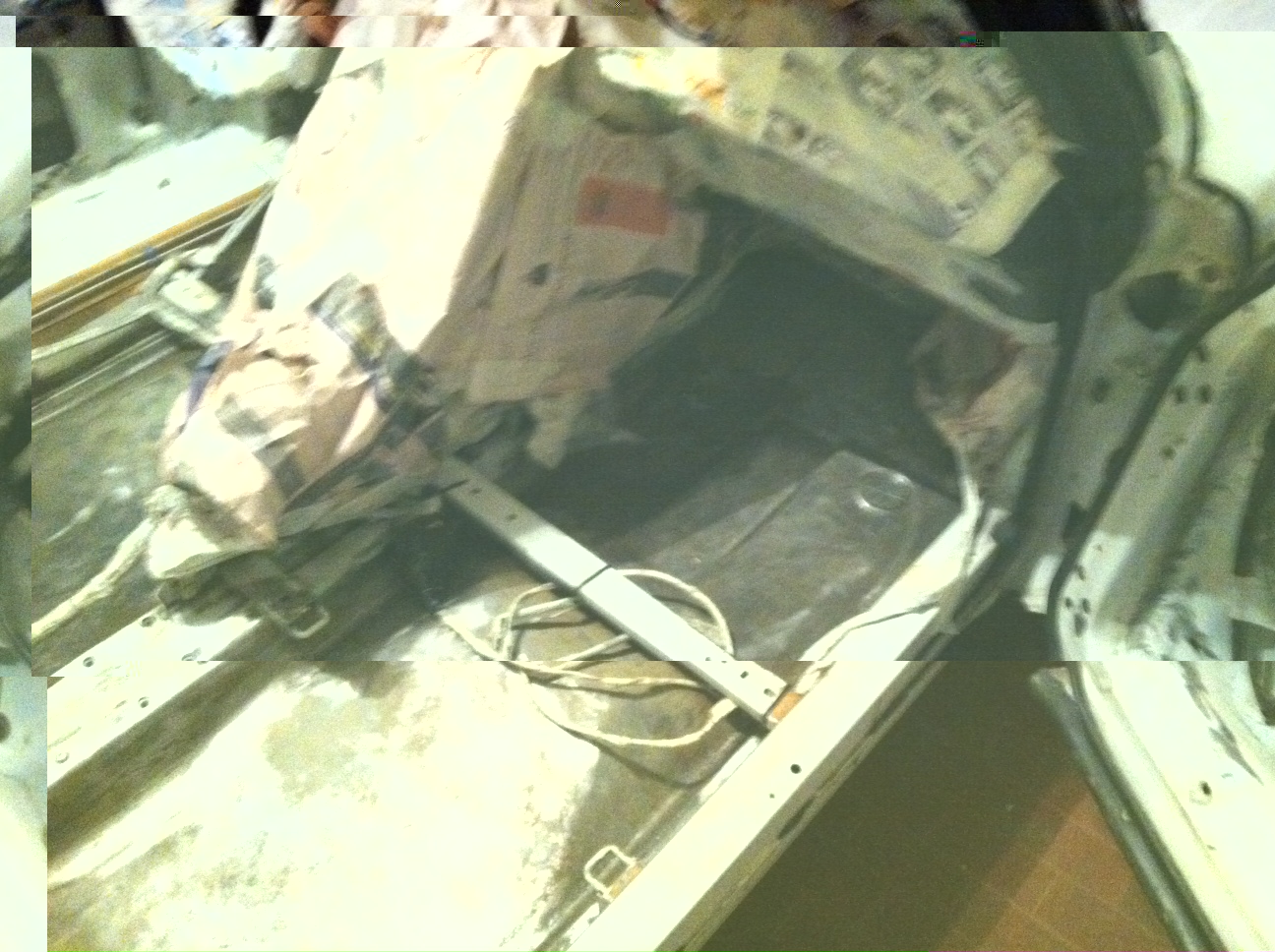

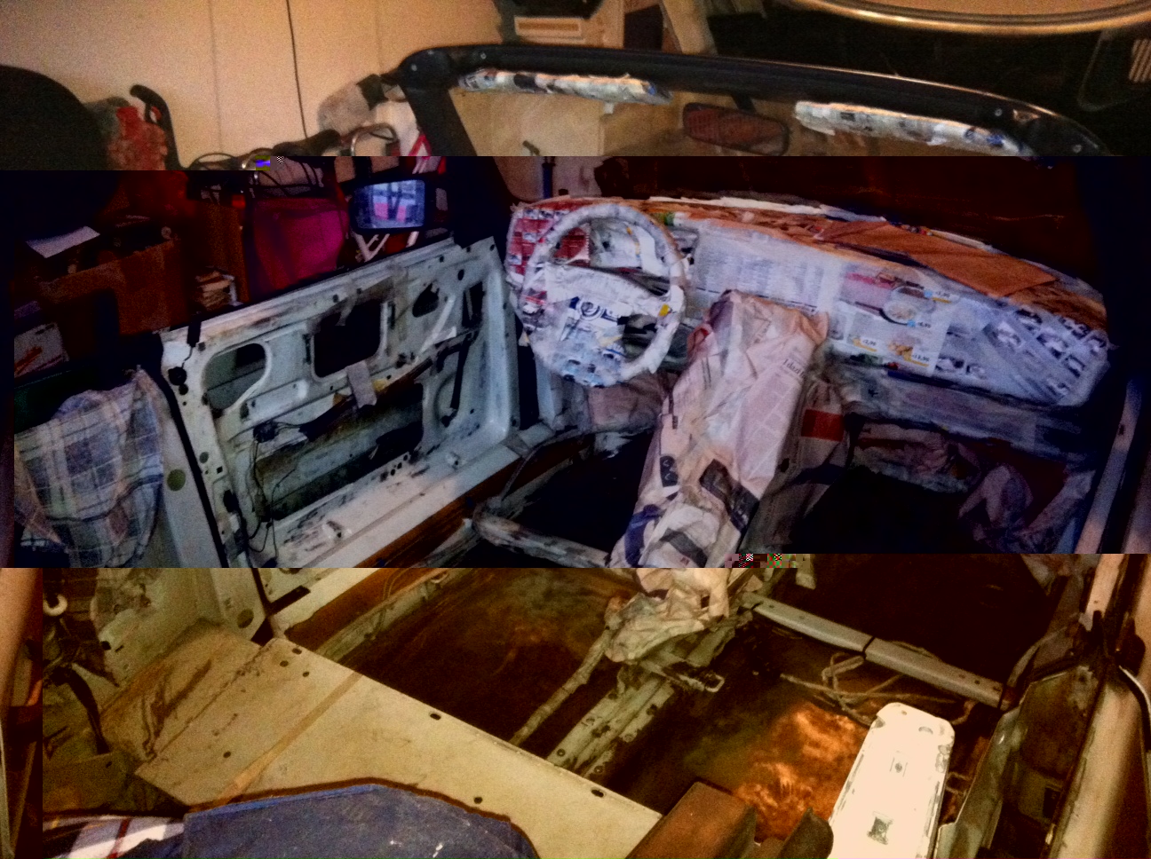

ecco altre foto
luigi borghi
Messaggi: 56
Iscritto il: lunedì 5 dicembre 2011, 9:16
Re: C900 - Motopompa capote
#7 Messaggio da leggere da luigi borghi »
Come si puo vedere questo è il mio garage e sto facendo una ristrutturaione completa complata senz lasciare nulla al caso. Si accettano consilgli su tutto tipo ad esempio il fondo dei tappeti, la pompa ecc.

Come vedete nel pianale ho dovuto togliere tutto l'antirombo e grattare via la ruggine. C'era almeno un paio di litri di emulsione fra olio e acqua. Penso che la colpa dell'olio sia da dare alla pompa mentre quella dell'acqua alla capote.......Ora penso di fare un paio di pezze dove servono TAPPARE I BUCHI DI SCARICO dargli un buon fondo risaldare la carta catramata e rimettere il sottotappetino (non di spugna possibilmente.)
