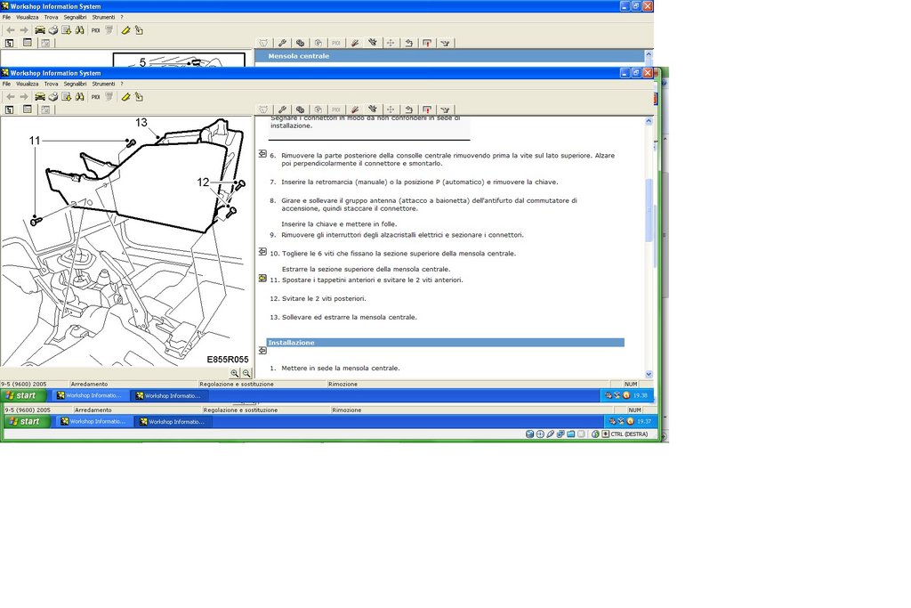

E' un impresa ardua:
Smontare la consolle centrale... tutta
Devi rimuovere la scatola della leva del cambio
Rimuovere la leva del cambio
Inserire la leva in una morsa e sostituire il pomello e la cuffia in pelle
Devi smontare molte cose, ti vuole un po di tempo e mooooolta pazienza, sicuro che vuoi cimentarti?

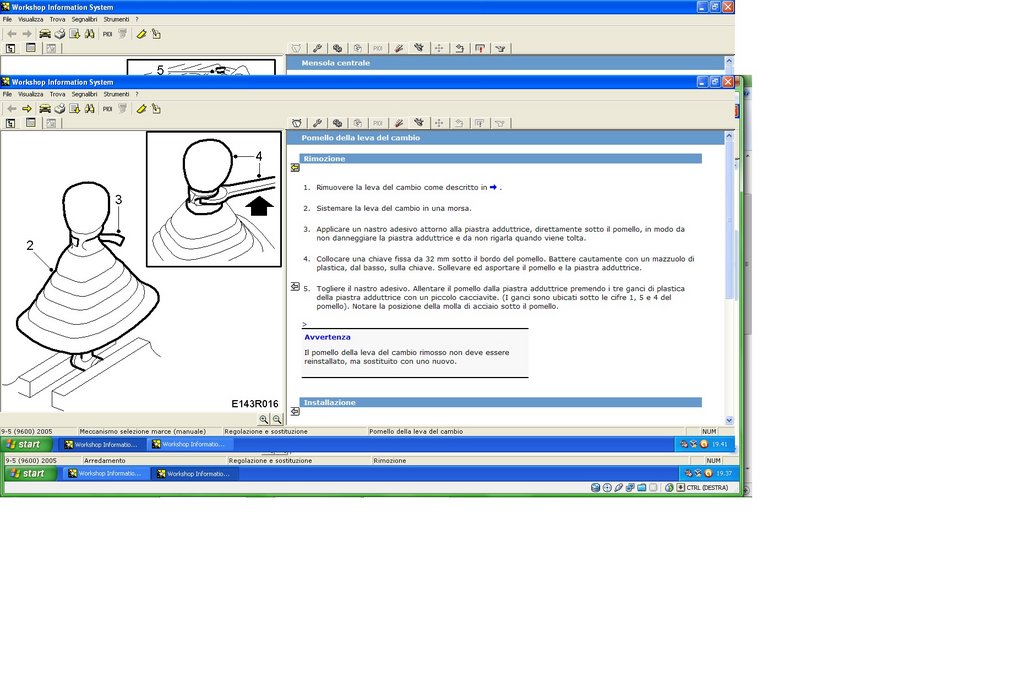

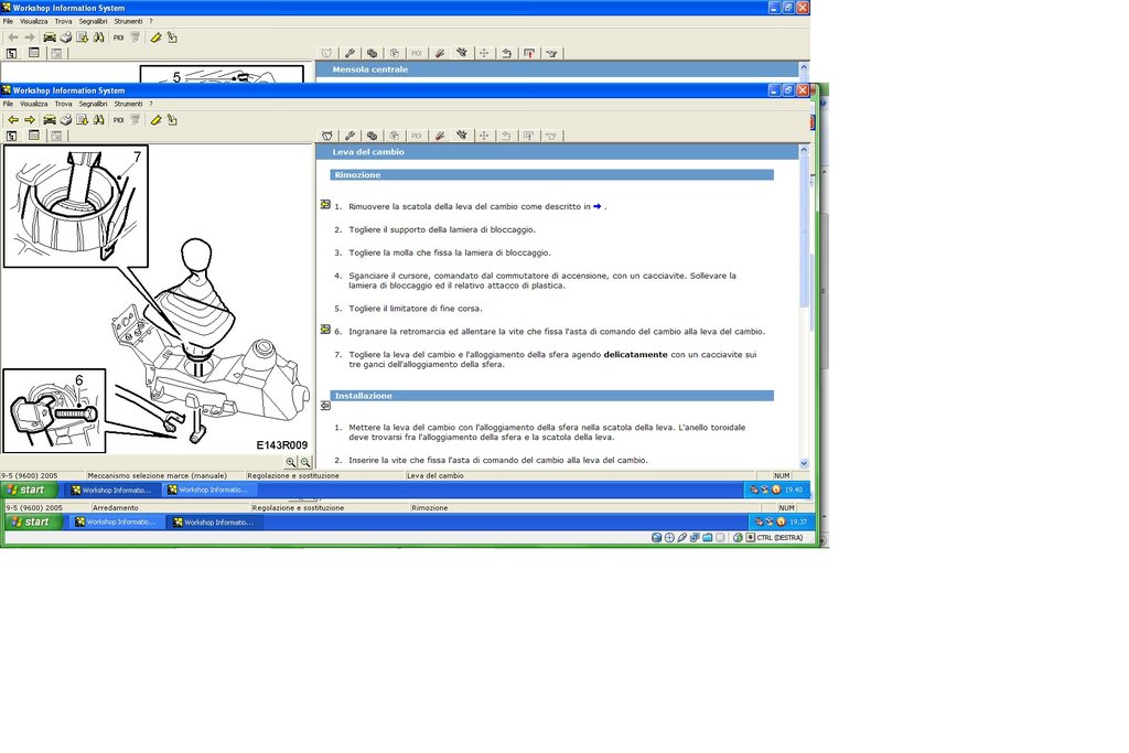

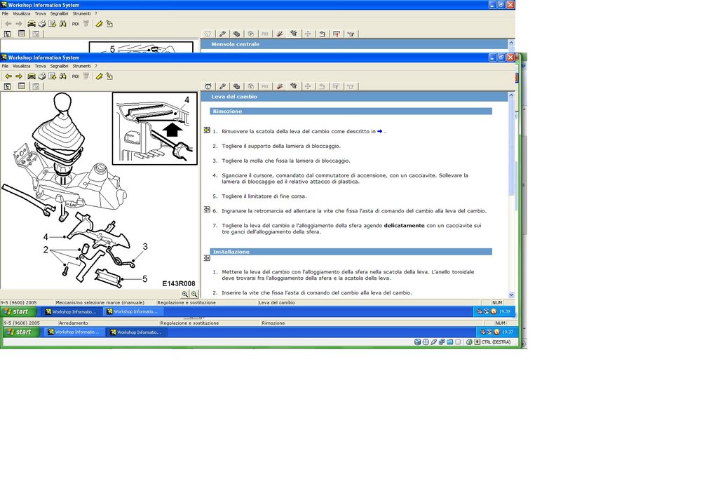

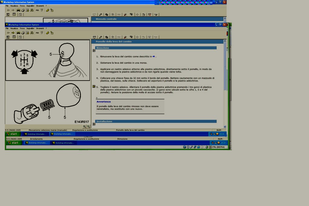

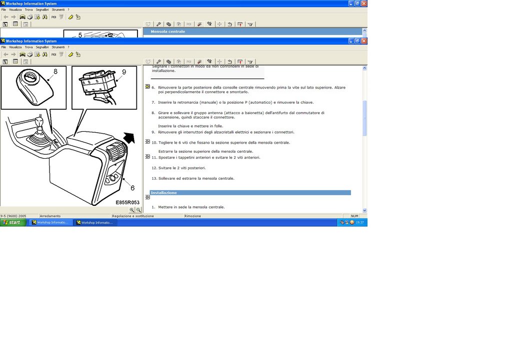

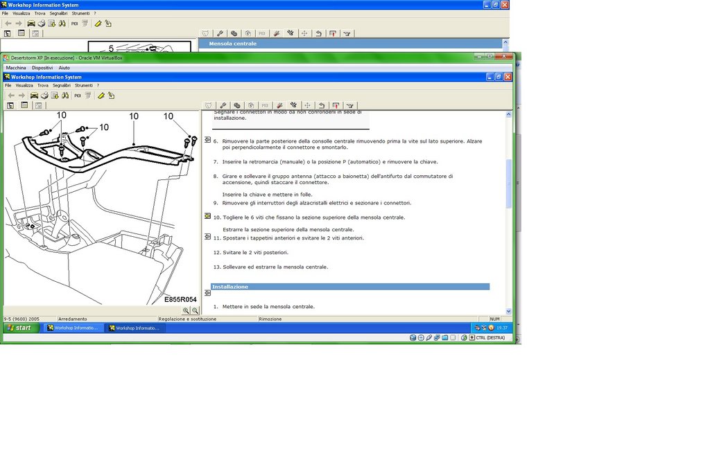

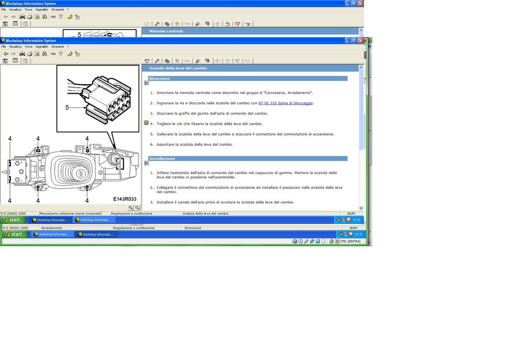

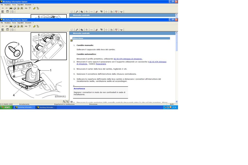

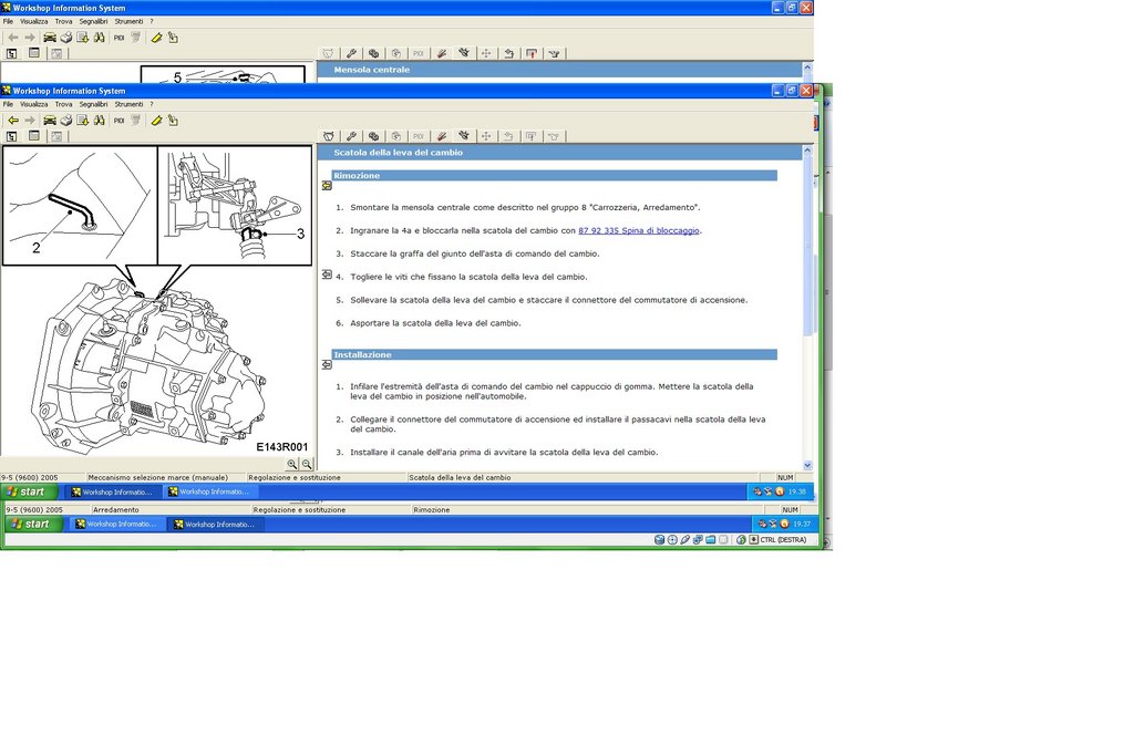

Questa è la procedura ufficiale per la rimozione del pomello della leva del cambio:
Te l'avevo detto che era complicato
, comunque a scherzi a parte i 2/3 ore fai tutto

Mi pare di aver capito dalle immagini che bisogna smontare anche il CAMBIO.....
- Messaggi: 19802
Re: Come cambiare pomello alla Saab 95 del 2005
No no......
, solo il levaraggio che collegala le leve al cambio
