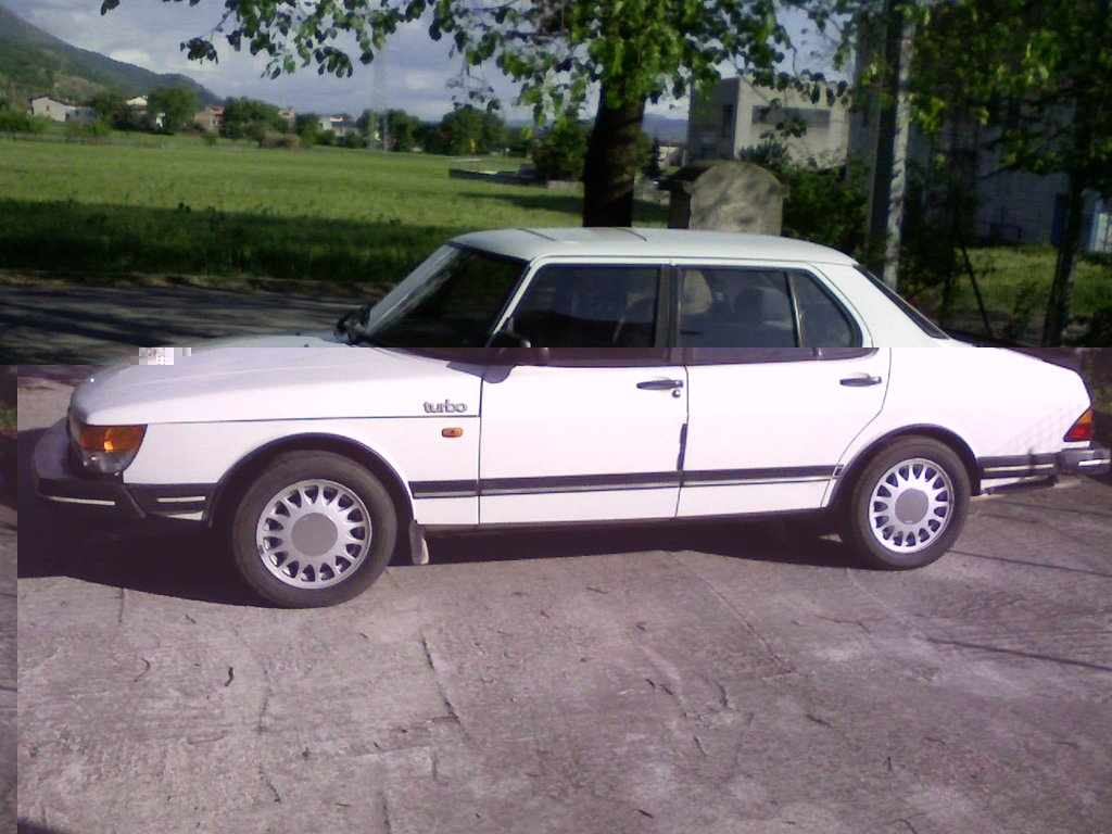

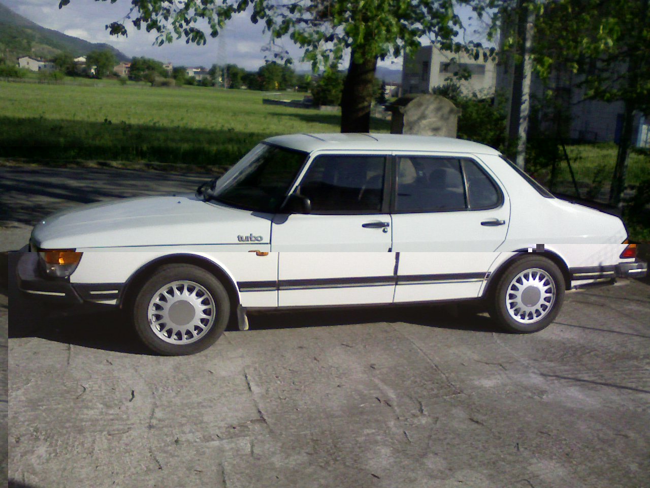

Finalmente una foto dopo lavata della vettura.
