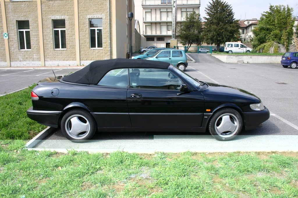

Comunque cercando in rete su altri forum Saab non trovo nessuno che ne parli male.. dicono che l'auto si abbassa un po' meno che con le Eibach o con le Koni (e a me va bene, non voglio che sembra una di quelle auto supertunzate che non passano neanche sui dossi)... e ho trovato questa foto (ok è una 900NG, spiegano nel topic, ma più o meno siamo li):
Sembrerebbero perfette.. dietro devono essere appena appena schiacciate per via della roulotte.. comunque il mio riferimento è l'assale anteriore.

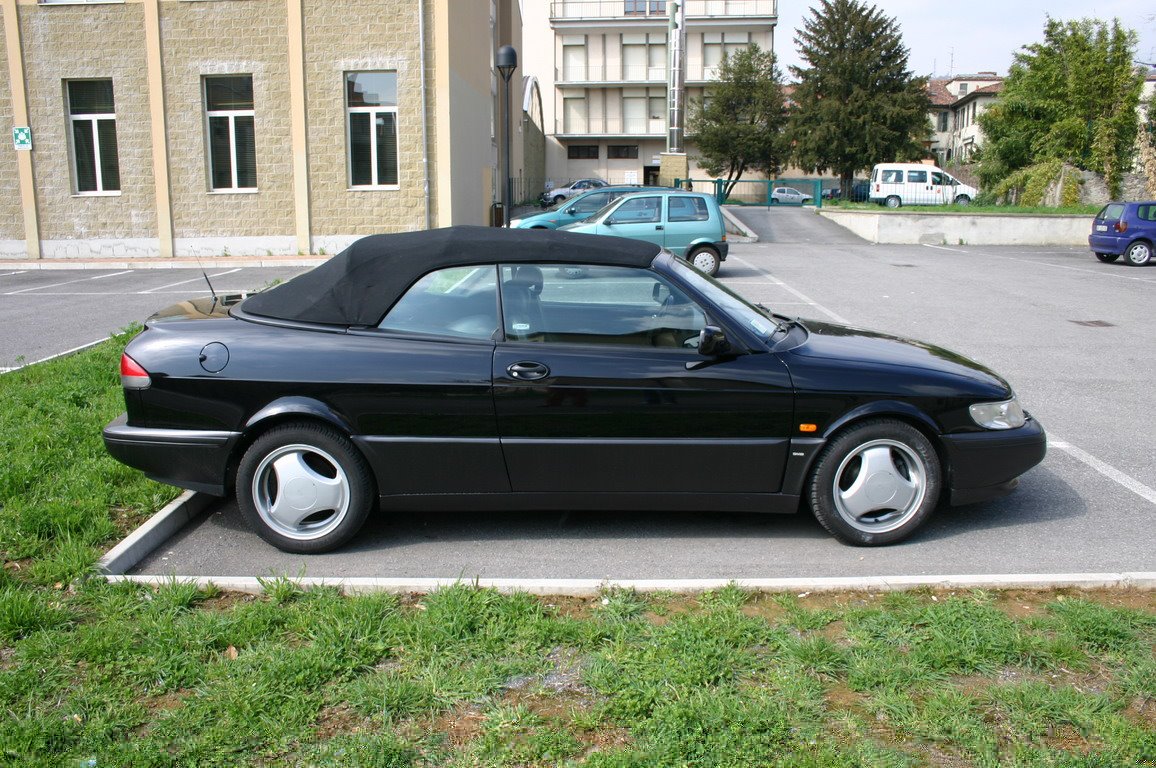

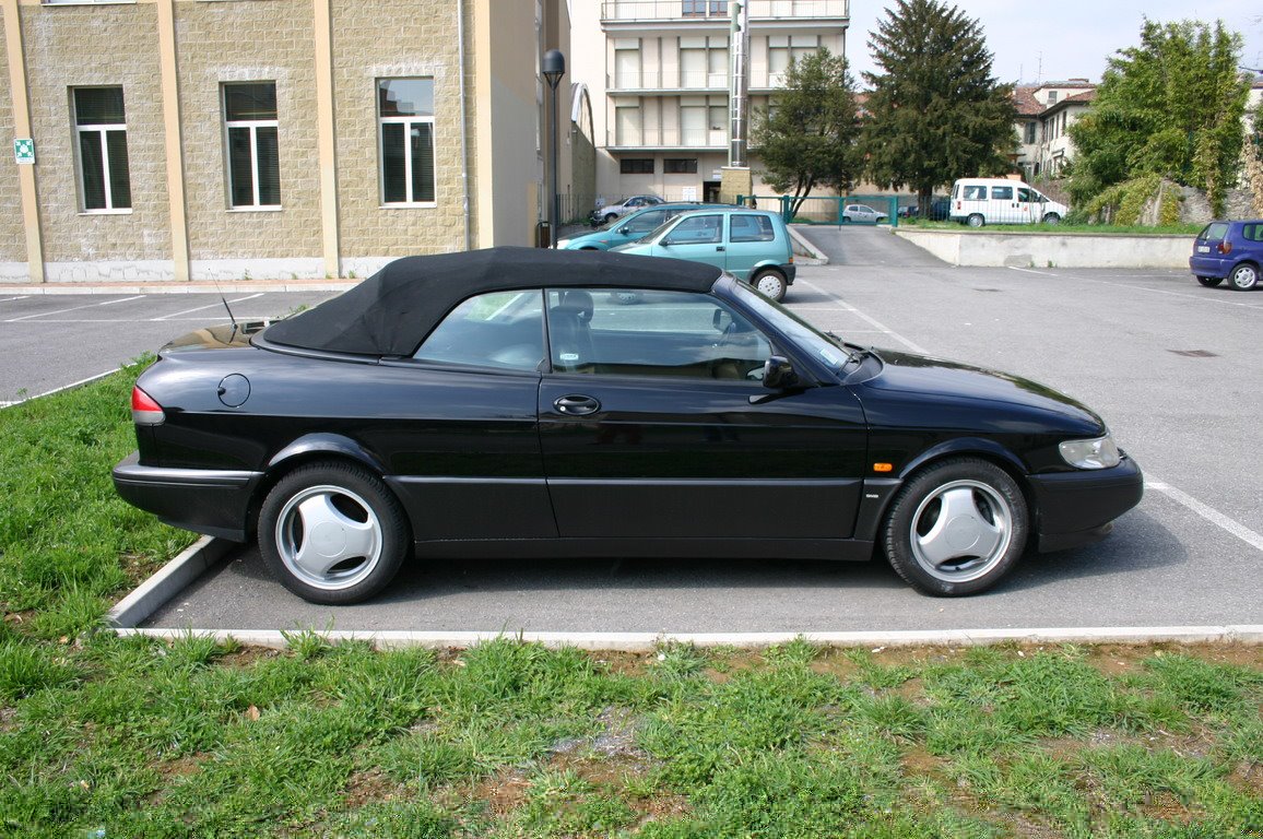

Ecco guardate qua:
Questa è la mia attuale 9-3..
Questa la mia ex Talladega.
La differenza di assetto è evidente... 8)
