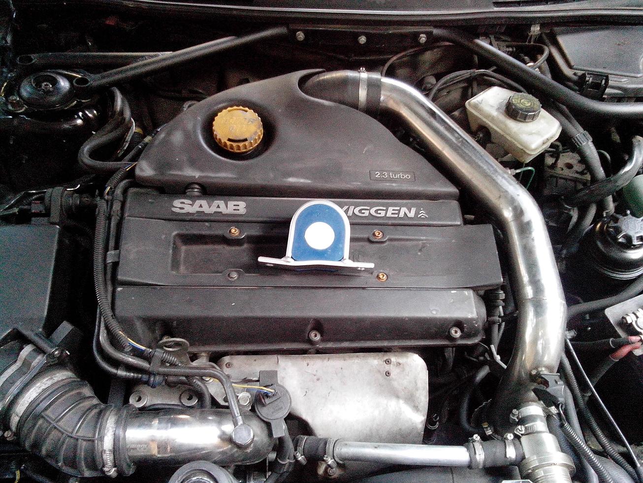

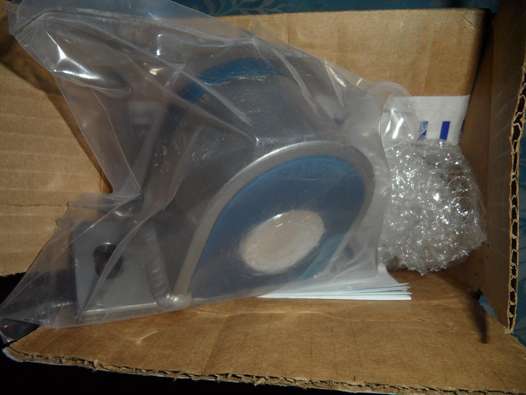

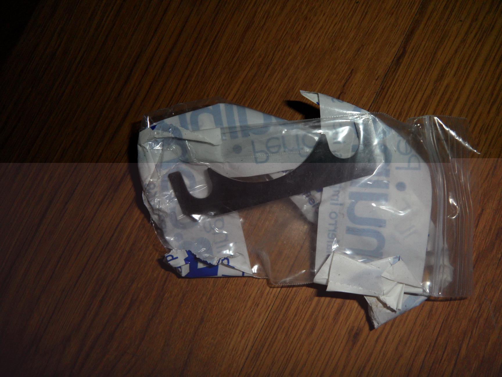

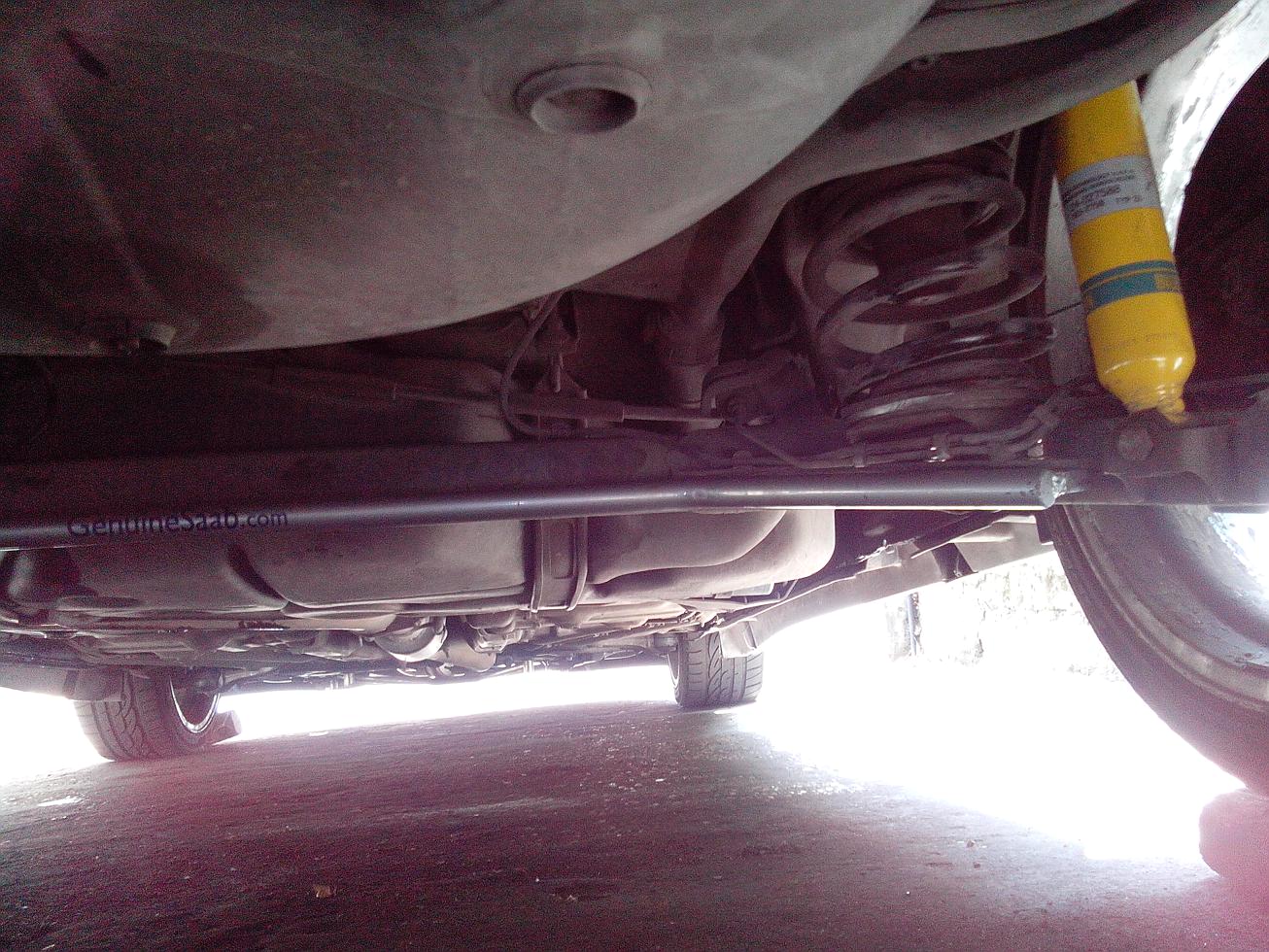

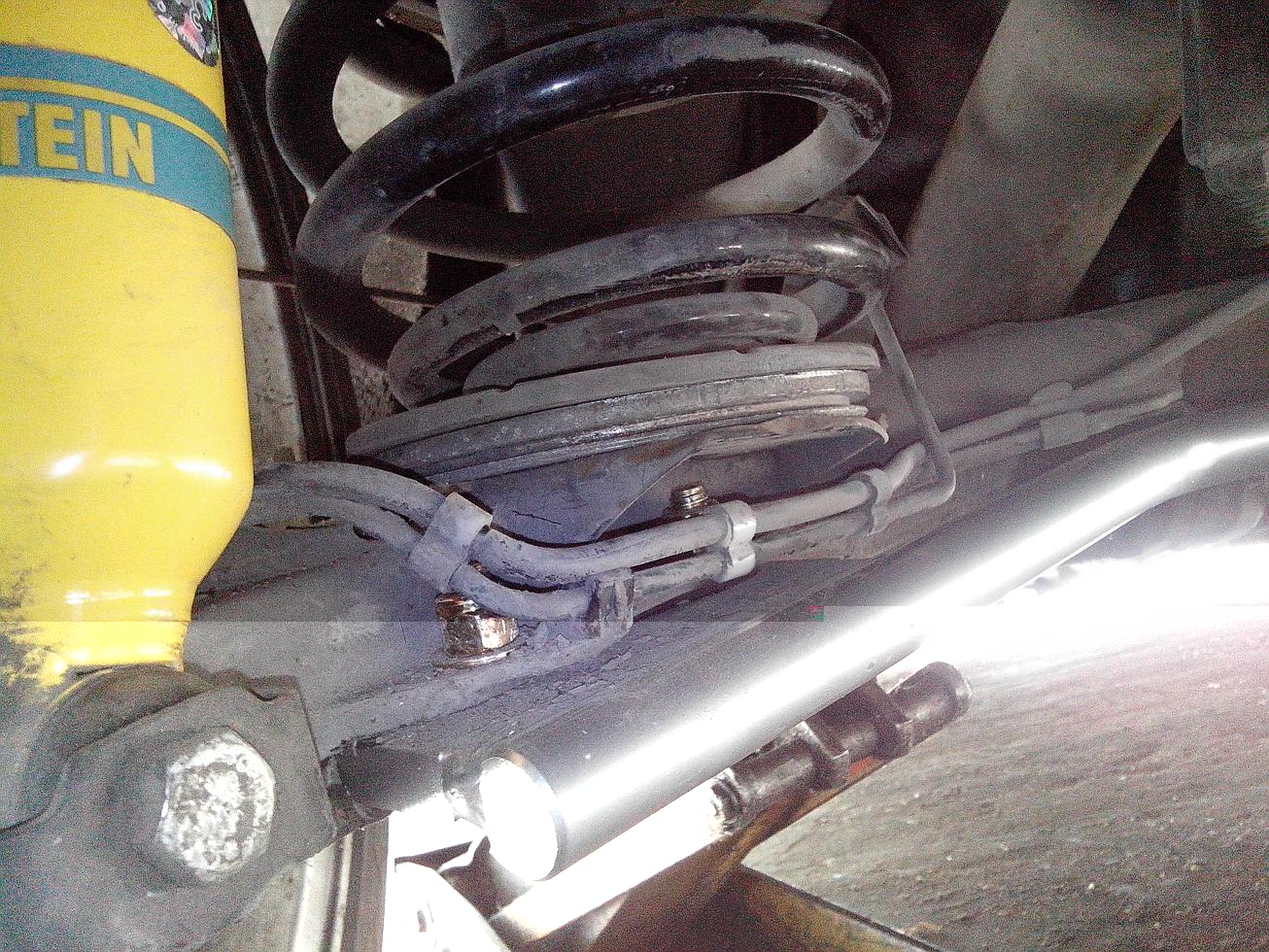

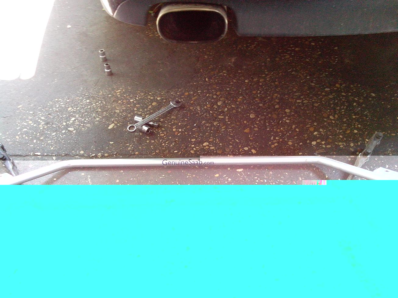

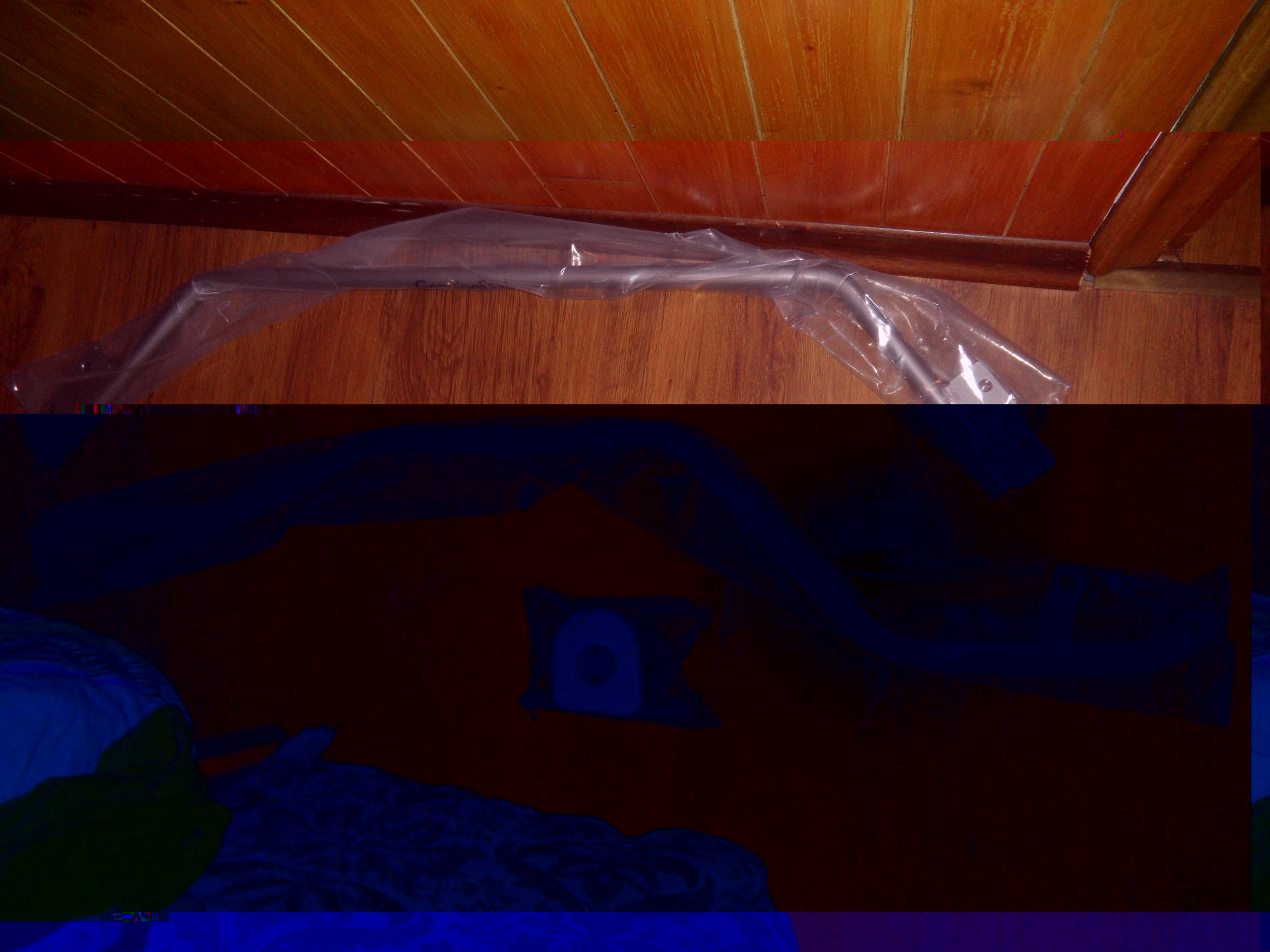

ERA UN PO CHE DOVEVO FARLO,FINALMENTE SO RIUSCITO A PRENDE ST A ROBBETTA DAGLI STATES....

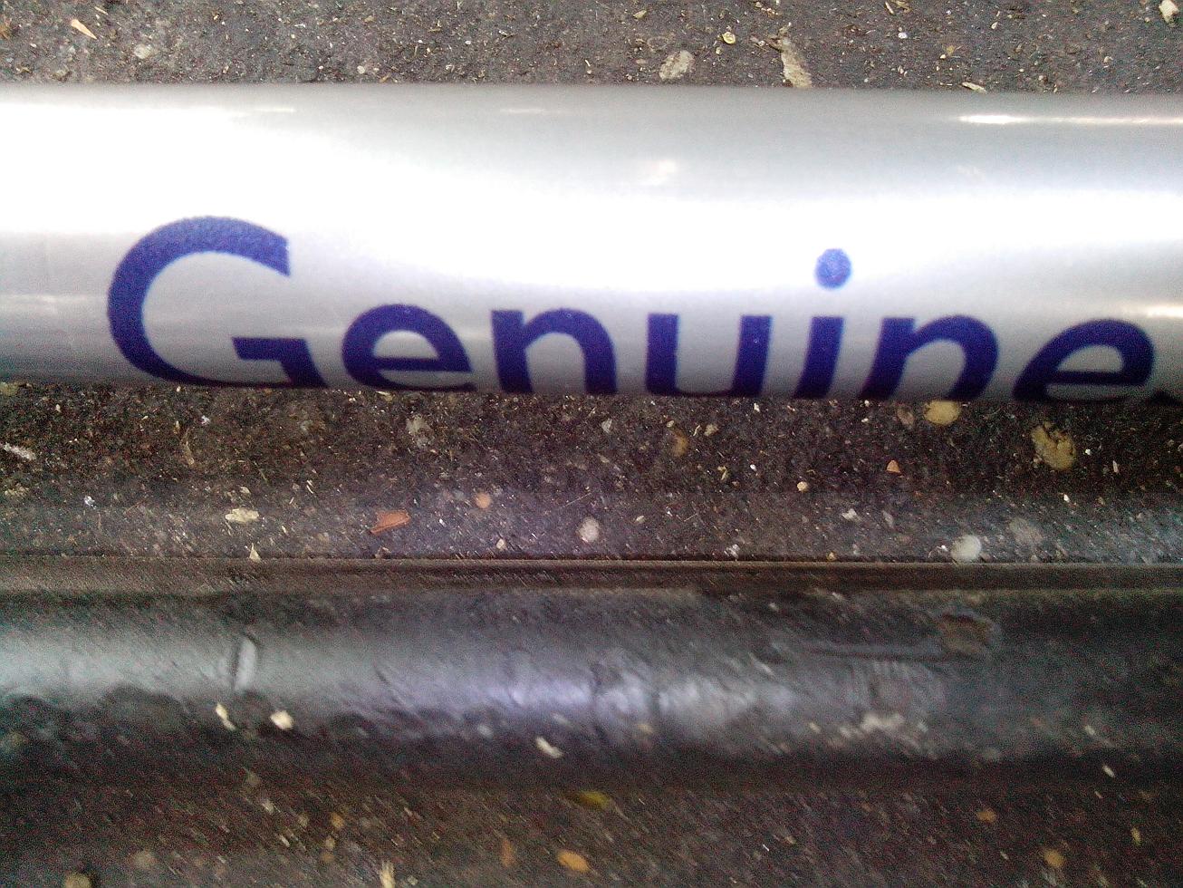

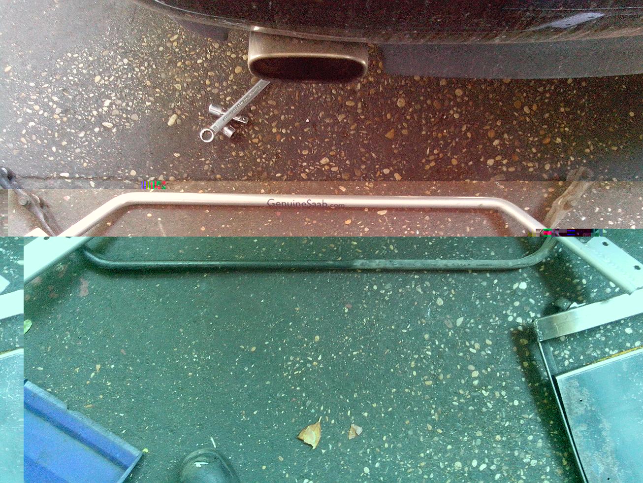

BARRA ANTIROLLIO POSTERIORE 22MM

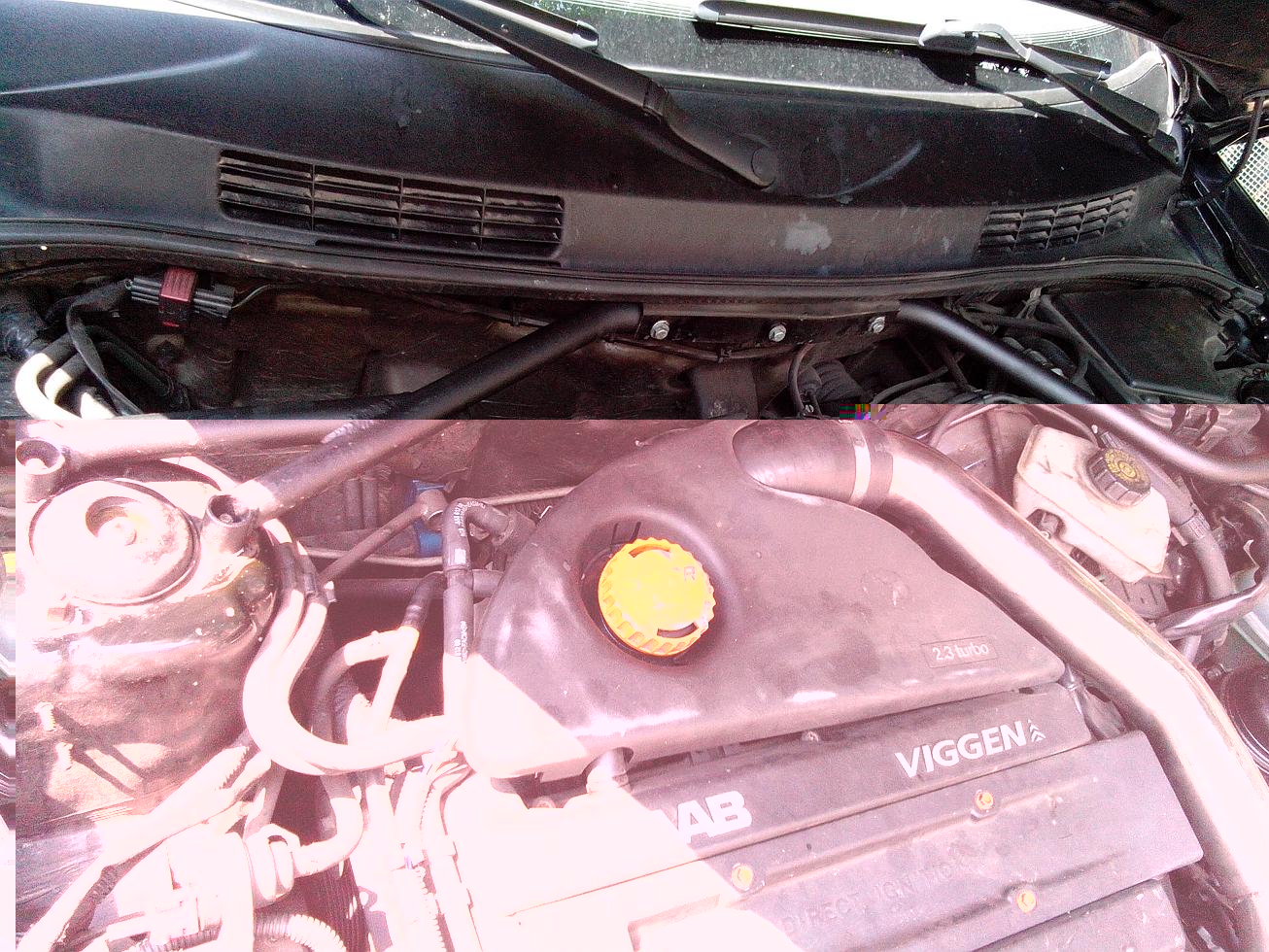

BARRA DUOMI TAGLIAFERRO
SUPPORTO CAMBIO STAGE 2...... :! 8) 8)

Scusa se te lo dico ma la barra duomi non mi sembra un gran che considerata la sua forma.. non è nemmeno minimamente simmetrica..
Sarà anche di un materiale diverso rispetto all'originale, ma mi sembra talmente curva da darmi più di una perplessità sulla sua efficacia... tu che avevi fatto saldare il rinforzo su quella originale hai riscontrato un beneficio sensibile che giustifichi la sostituzione?

Lucantropo ha scritto:Scusa se te lo dico ma la barra duomi non mi sembra un gran che considerata la sua forma.. non è nemmeno minimamente simmetrica..
luca stai calmo!!!!!
hai mai preso in mano la barra originale????
praticamente la canna con cui è costruita è ridicola è spessa niente !!!! è appiccicata piu che saldata!!!
questa è blindata in confronto!!!!tra l altro ho anche dovuto faticare per metterla!!!!
cmq ho fatto un giretto con duomi e stabilizzatrice posteriore.....considerando che io la duomi l avevo rinforzata e che avevo la doppia barra posteriore si sente veramente tantissimo!!!!
all avantreno addirittura sembra assorbire meglio le asperita facendo lavorare le sospensioni senza torcere i duomi!!!
poi in trazione è in curva l avantreno è molto piu preciso è gira sempre!!!!!!!!sottosterzo quasi inesistente!!!!!!!!!!!
è un altra cosa ragazzi devo ammetterlo cambia veramente tanto!!!!!!!!
mo devo monta sto supporto poi ve potrò dire!!!

ribadisco modifiche veramente sostanziali !!!!!l auto è cambiata veramente tanto....apparte l aumentata rigidità posteriore per il resto grandi vantaggi sull handling!!!!! CONSIGLIATISSIMO!!!!!!!!!!!!!!!!!!! 8) 8) 8) :!

gheso ha scritto:Viggen, toglimi una curiosità: irrigidendo anche il posteriore, la torsione della struttura dell'auto, dove si scarica?
guarda posso assicurarti che che la zona anteriore strutturalmente ha guadagnato moltissimo lo noto sulle buche!!!!grande differenza!!dietro è piu rigida sule buche perchè con la barra maggiorata si porta appresso anche l altra ruota non interessata dalla buca.....cmq l avantreno è molto piu incisivo e ne ha guadagnato tanto anche in motricita!!!!mo non so strutturalmente dove è aumentata la torsione dell auto,considera anche che io ho anche l assetto completo morsetto sterzo powerflex ovunque sottotelaio a 6 punti ecc cerchi ecc quindi diciamo che montando su una 9.3 normale avrei serissimi problemi a 360 gradi!!!!!!!!!

Scusate, ma la torsione del telaio mica aumenta, semmai è vero il contrario!
Tutti questi interventi sono fatti per tenere il telaio più fermo, altrimenti a cosa servono a fare ?
Sono i componenti stessi che vengono montati a fare il lavoro extra..
La Barra duomi tiene fermi i duomi appunto.. quindi i longheroni dell'auto si muoveranno di meno perchè la barra assorbe le forze..
La barra posteriore è montata parallela al ponte e toglie al ponte parte del lavoro perchè è lei stessa ad opporre resistenza alla torsione del ponte, quindi il ponte torce di meno. la forza di scarica sui bulloni/staffe.. che evidentemente sono correttamente dimensionati/e... dato che come ha ben detto Viggen non sta facendo nesusn esperiemnto, è roba ultracollaudata da preparatori ai massimi livelli di serietà.
Questi sono rinforzi.. non è che stiamo togliendo dei pezzi sovraccaricando il telaio di lavoro, al telaio il lavoro viene tolto.

La differenza fondamentale tra una barra duomi in acciaio e una in alluminio consiste nel fatto che, ovviamente, l’acciaio presenta una miglior rigidità e una minor flessione.
Da tutto ciò risulta che la scelta migliore è la barra duomi regolabile in acciaio (a patto che non si voglia conservare una certa elasticità).
Questo, che viene detto nel link però cozza con quanto si diceva in questo topic che avevo aperto io in occasione dell'acquisto della barra duomi in alluminio da MapTun per la 9-3NG.. :vilain:

RAGAZZI HO PROVATO IL VIGGE 8) N IN MONTAGNA E DECO DIRE ÇHE LA DIFFERENZIA È ENORME é CAMBIATA DAL GIORNO ALLA NOTTE.UNA SCORREVOLEZZA IN CURVA FIN ORA SCONOSCIUTA PIATTA IMMOBILE LO CONSIGLIO A TUTTI VIVAMENTE UNA DELLE MIGLIORI MODIFICHE IN ASSOLUTO CHE ABBIA FATTO!!!!!!
