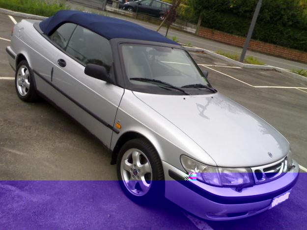

ps. sto cercando di mettere la foto della mia macchina...piano piano riuscirò... :unteeth:
SAAB 9-3 Cabrio SE (anno 1999)

ma scusa... la foto l'hai messa poco sopra :)

Si ma nn riesco a conservarla a piè di pagina come fate tutti voi!!! a meno che non inseriate in ogni messaggio la foto!

la foto nei post devi andare nel profilo e creare la firma del profilo
