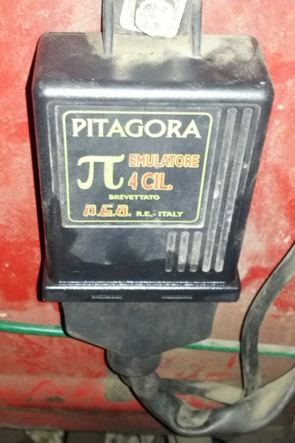

Non capisco cosa intendi per centralina/emulatore....... è un impianto sequenziale (la centralina traduce i comandi di quella a benzina) o ha una centralina parallela che esclude quella a benzina e invia lei i propri segnali ?
Comunque l'acqua potrebbe far pensare ad un problema elettrico, ma se riguardasse l'accensione non andrebbe nemmeno a gas...

L'impianto è aspirato, c'è una centralina ( in foto) che bypassa gli iniettori, ma ho provato anche ad escluderla ricollegando i connettori originali ( ora collegati all'emulatore) agli iniettori,
Dove è posizionata la centralina degli iniettori?
Grazie

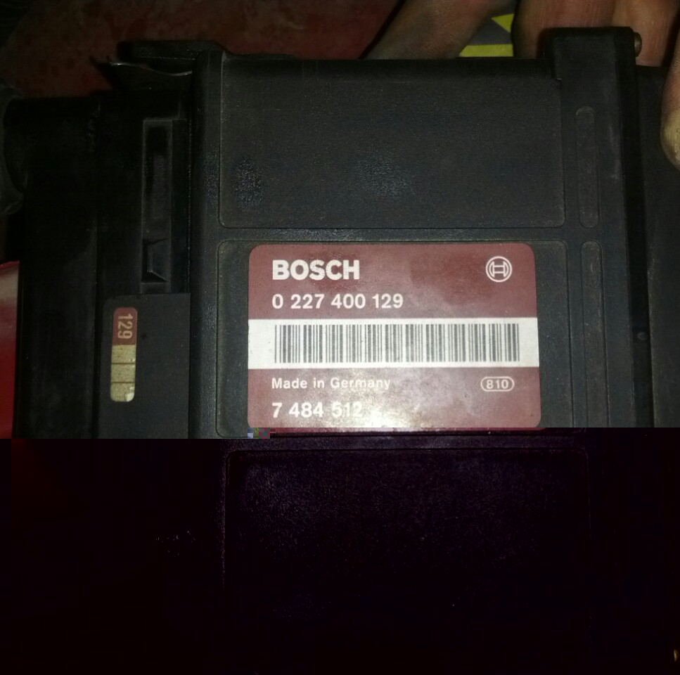

Fallita la prova di cambio centralina, tutte e tre le 900 del mio amico hanno centraline Lucas, mentre la mia è Bosch

Qualche altro consiglio?, mi rimane da pensare che sia questa centralina Bosch
Sapreste nel caso dove reperire, che non riesco a trovarla?
