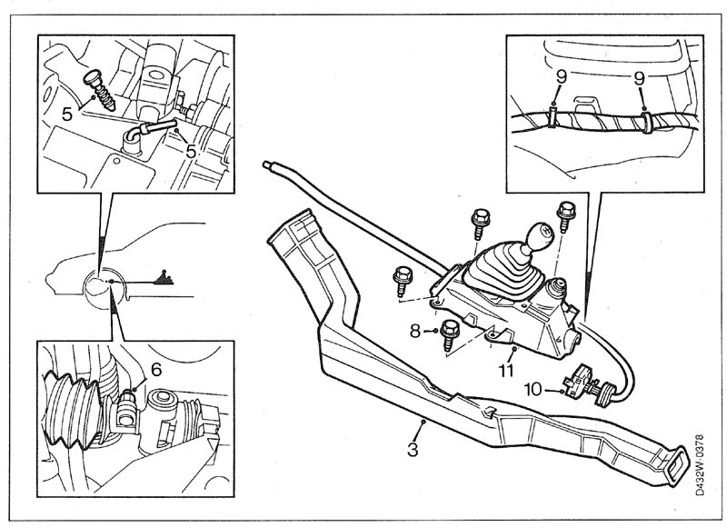

Grazie del tutorial jpm io dopo aver smontato serrature e quant'altro devo terminare l'opera smontando un blocchetto accensione su una macchina in demolizione che non ha la chiave (mi hanno detto che e' possibile rifarla ) ,domanda se tolgo la copertura in plastica e scollego le spinette sottostanti al blocchetto allentando il dado che collega la leva del cambio al leveraggio che e' nel motore secondo te riesco a portare via tutto in blocco? (Nel senso blocchetto accensione e leva cambio)
Re: 900NG - Serrature bloccate
Inviato: domenica 25 novembre 2012, 17:41
da jpm
Se vuoi smontare anche il leveraggio, ricordati che la vite lato cambio fa da spina e va estratta completamente.
