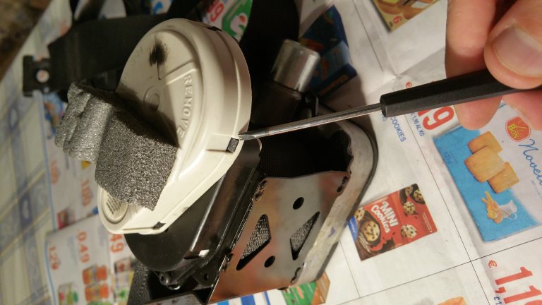

Ciao a tutti,
innanzitutto ringrazio tropi71 per aver creato questo topic. E’ l’unico che ho trovato che tratta il problema. Mi è stato molto utile e mi ha fatto risparmiare qualche centinaio di euro. Per questo motivo penso di dare il mio contributo aggiungendo qualche foto.
Io non possiedo una cabrio, ma una 9-3 Sport Sedan 2.2 TiD. Tuttavia il problema che si è verificato alla cintura di sicurezza è lo stesso e il meccanismo di funzionamento della cintura simile se non identico.
Ho smontato il carter in plastica. Attenzione, agire con delicatezza perché le clip in plastica si rompono facilmente:
Foto 1.jpg (78.39 KiB) Visto 29047 volte

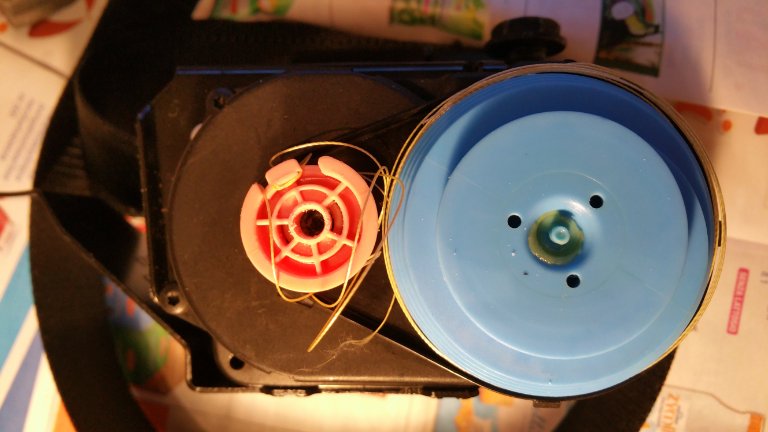

Questo è quanto ho riscontrato alla rimozione del carter:
Foto 2.jpg (67.16 KiB) Visto 29047 volte
Il filo si è rotto e la molla si è scaricata.

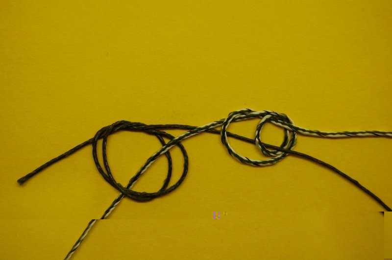

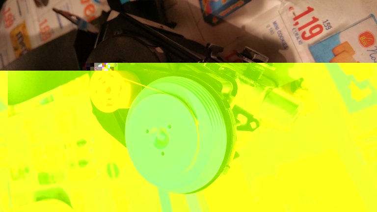

Avendo verificato lungo tutta la sua lunghezza che, a parte il punto di rottura, il resto del filo si presenta in perfette condizioni fisiche e di completa resistenza alla trazione, ho deciso di non sostituirlo. Ho ricongiunto i due capi rotti con questo nodo che ha un’ottima tenuta alla trazione:
Foto 5.JPG (42.08 KiB) Visto 29047 volte
http://www.carponline.it/blog/p/nodi_pe ... arte_2.htm

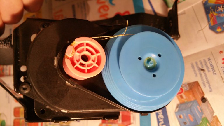

Ho riavvolto il filo attorno alla puleggia azzurra e ho ricaricato la molla facendo ruotare la puleggia azzurra in senso antiorario per 5 giri.
Questo è il risultato:
Foto 3.jpg (69.36 KiB) Visto 29047 volte
Foto 4.jpg (71.96 KiB) Visto 29047 volte
Rimontato tutto, la cintura è tornata a funzionare correttamente.
