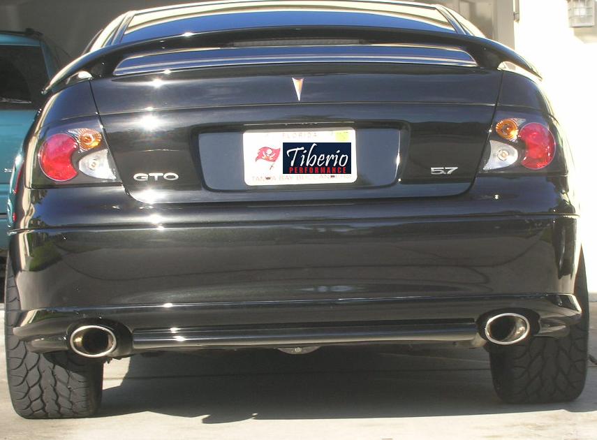

sul paraurti completo liscio, senza estrattori, spoiler buchi o altro, tipo questo
come si fa a ricavare la forma esatta, l'incavo dove sarà posizionato lo scarico, far sì che questo risulti precisamente "centrato" nella sagoma e sia nel punto che si vuole? tipo questi

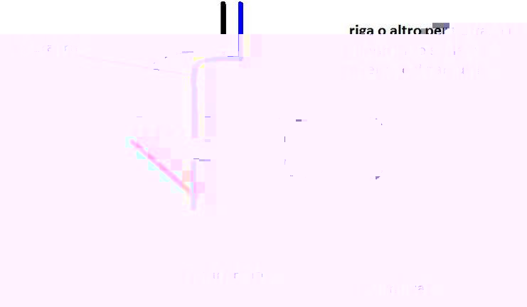

Ma perchè, se alza l'auto sul ponte, o magari con un (buon) cric, poggia una riga sulle attuali canne (o canna) finali della marmitta e prolunga la riga fino a toccare il lato interno del paraurti segnandosi con un pennarello la corrispondenza?
Tipo una cosa del genere......

Giusto :! E ti dir' di + senza manco alzare l'auto col cric vai su un pavimento in piano metti una squadra per terra e segni il paraurti STOP :))

desertstorm ha scritto:Ma perchè, se alza l'auto sul ponte, o magari con un (buon) cric, poggia una riga sulle attuali canne (o canna) finali della marmitta e prolunga la riga fino a toccare il lato interno del paraurti segnandosi con un pennarello la corrispondenza?
eh, il problema é che più verosimilmente la situazione é così:
sennò, sarebbe sicuramente una maniera accurata di ricavarere le misure

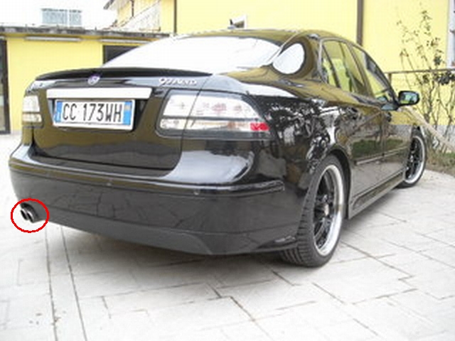

A me,prima di comperare la bandella originale della Aero,il carrozziere fece il taglio sul paraurti per lo scarico. Non ci mise vetroresina(che,per inciso,sul polipropilene non attacca e se lo fa non in modo stabile),non piegò nulla con il phon,ritoccò semplicemente il bordo del taglio.Ai tempi usai la macchina un anno buono,senza problemi.Ora ho montato il paraurti completo della restyling e anche qui ho fatto tagliare l'inserto(300 euro o giù di li per avere l'originale mi seccava buttarli) per far passare lo scarico Maptun,senza riporti ne scaldate con phon.Sulla galleria foto si può vedere il risultato.Chiaramente devi avere lo scarico che vuoi montare sottomano,per esempio l'originale sport piega con una piccola esse più in basso e se fai il foro misurando da dove il tubo è saldato sulla marmitta che hai di serie ti viene più alto.......Se hai capito qualcosa di quello che ho scritto.........che io mi sono perso :guilty:

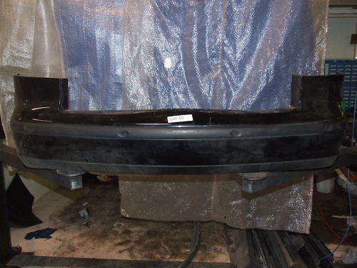

e che avevi un paraurti con spoiler inferiore "pieno" senza tagli o buchi (la "bandella" a cui fai riferimento?), come questo (ma per 9-3)
e che ti ha fatto il ritaglio per lo scarico che si vede ora (con un risultato buono, sembra...) hai il link alle foto della tua?:
tenendo conto che fare il buco senza avere a disposizione lo scarico magari é affrettato, che magari é ricurvo verso il basso (dici quello con 2 uscite, no?) e in quel caso si vede solo la parte alta del tubo, mentre uno scarico Aero o Maptun con uscita dritta é possibile sia necessario un altro ritaglio
