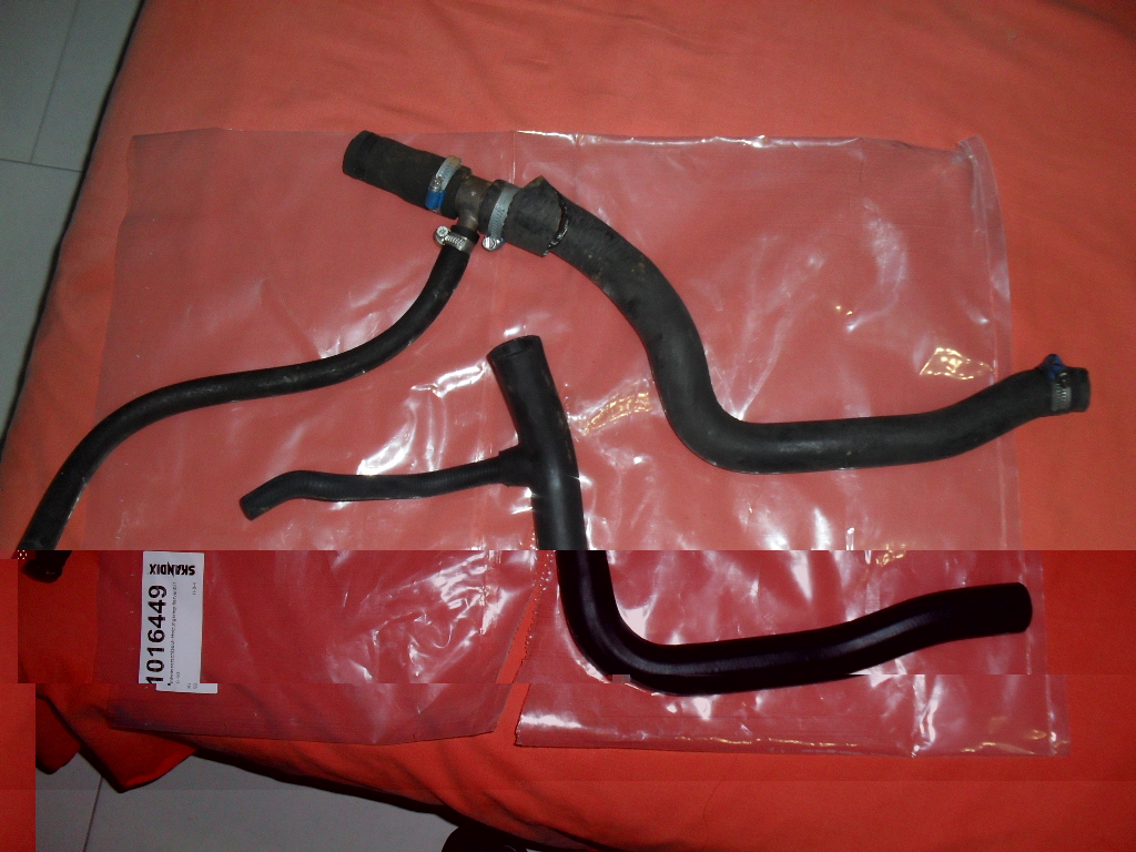

infatti non so qual'è la valvola bypass... cmq vi allego una foto.. da notare che il manicotto è stato "modificato" probabilmente perchè già ci aveva abbandonato... mhà...

mi sbaglierò, ma la valvola direi che è proprio quella tenuta dalle fascette.......
Re: Aiuto!! Manicotto riscaldamento rotto...
Inviato: lunedì 24 giugno 2013, 20:40
da Sgnasti
non credo sia una valvola... credo sia solo una y di ottone...
Inviato: lunedì 24 giugno 2013, 21:00
da Lucantropo
Anche a me quello sembra un normale raccordo a T.
Il tubo mi sembra lo stesso solo che ha il tubicino (di sfiato?) più corto ed anche la terminazione dove si innesta il tubicino sembra più corta della tua effettivamente.. ma poi comunque parliamo di un manicotto formato unico, il tuo è composto da tre manicotti.. a meno che il tuo che si è rotto non sia stato modificato all'epoca.. stiamo parlando di due manicotti completamente diversi..

Ma sull'EPC non dovrebbe segnalare 3 pezzi separati (come il suo vecchio).. e quindi far capire che non si tratta dello stesso pezzo?
Ma mi sa che il suo vecchio era rattoppato, quindi non ha più il campione di riferimento..?

Dall'EPC si direbbe che i due diversi codici (con e senza valvola) siano entrambi un pezzo unico.

Queste tubazioni dipendono dal tipo di motore installato. E' facile che avevi la valvola by-pass (plastica), che poi non funzionava + bene ed e' stata sostituita con il "T" metallico.
