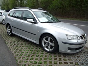

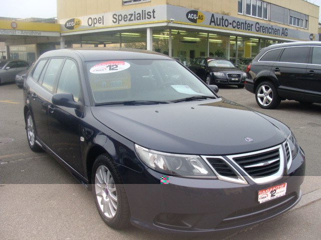

Ciao a tutti... Sono Simone e vi scrivo da Giubiasco ( Svizzera ).
A giorni devo ritirare la mia Saab ( occasione ),devo decidere entro domani e ho visto un paio di modelli, ho trovato qualche bella occasione e mi piacerebbe avere dei consigli da voi che siete più esperti di me.
È la mia prima Saab, ed è un paio di mesi che la sto cercando.. Ma sono già innamorato di queste auto....
Il primo modello che ho trovato e questo: SAAB 9-3 1.9 TiD Vector (station wagon) 2005 - km 110.000 Accessoriata... Business Package - Premium Top Package
Prezzo 9.900 franchi - 7.900 euro
Il secondo modello è questo: SAAB 9-3 1.9 TiD Linear (station wagon) anno 2007 - Km 99.000 questa non ha gli accessori come l' altra. Comfort Package
Prezzo 10.900 franchi - 8.700 euro
Volevo avere un vostro consiglio... Personalmente mi attira di più la Vector...
Cosa mi consigliate, e in generale cosa mi dite di Saab. Come sono??
Grazie per le vostre risposte.
Ciao

Ciao e benvenuto,
se le condizioni di conservazione delle due auto sono uguali.. i 10.000km in più della Vector sono irrilevanti a fronte della sua dotazione e degli 800€ risparmiati per acquistarla :)
Più che altro cerca di scoprire se sono già stati eseguiti dei lavori su queste due auto, quasi ed a quale chilometraggio.
Il 1.9 TiD è una motorizzazione che in quegli anni soffriva di alcuni difetti cronici come Alternatore, farfalle di turbolenza del collettore di aspirazione e DPF (ci sono stati svariati aggiornamenti del software poi).
P.S.: visto che abiti in Svizzera.. perchè non benzina ?
Re: R: Vorrei un parere..
Ciao Simone,
Quel concessionario ha la storia completa delle auto, e che garanzia ti dà?
Purtroppo il 1.9tid non ha reso giustizia al marchio e soffre qualche problema. Potrebbero essere anche sane, ma a quel chilometraggio potrebbero essere già a rischio di noie rognose e costose: dpf e Egr, alternatore che salta, volano bimassa da cambiare. Occhio!
