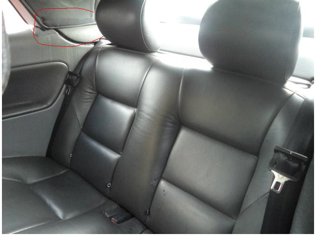

Guardando meglio poi l'ultima foto, si nota che anche il cielo internamente è bagnato (vedi allegato), quindi mi sa tanto che per come è bagnato potrebbero essere gli scoli delle guarnizioni tappati e di conseguenza accumulo di acqua senza possibilità di scolo ......
Screen Shot 2013-11-04 at 11.28.34.jpg (70.16 KiB) Visto 19504 volte
..... questo se poi l'auto rimane ferma per molto tempo, crea muffe e ruggine anche internamente su tutte le strutture metalliche.

è esattamente quello che è successo, puzza di muffa dentro, ruggine su cinture posteriori e poggia testa......cacchio peccato era stupenda e perfetta
