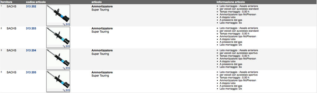

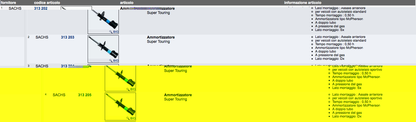

Qui puoi cercare direttamente sul sito ZF Sachs il prodotto esatto per la tua: http://webcat.zf.com/index.asp?SPR=7
Comunque per la tua dovrebbero essere questi.. nella descrizione a destra vedi sia per asetto standard, che per assetto sportivo. A sinistra c'è il codice Sachs, per cui basta che li cerchi come ammortizzatori Sachs con quei codice e sei apposto.
Il link di mister-auto riporta gli stessi codici, quindi direi che vanno bene :) con meno di 400€ te li fai tutti e quattro.. :)
