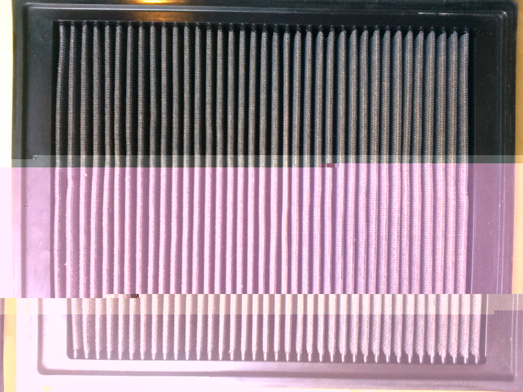

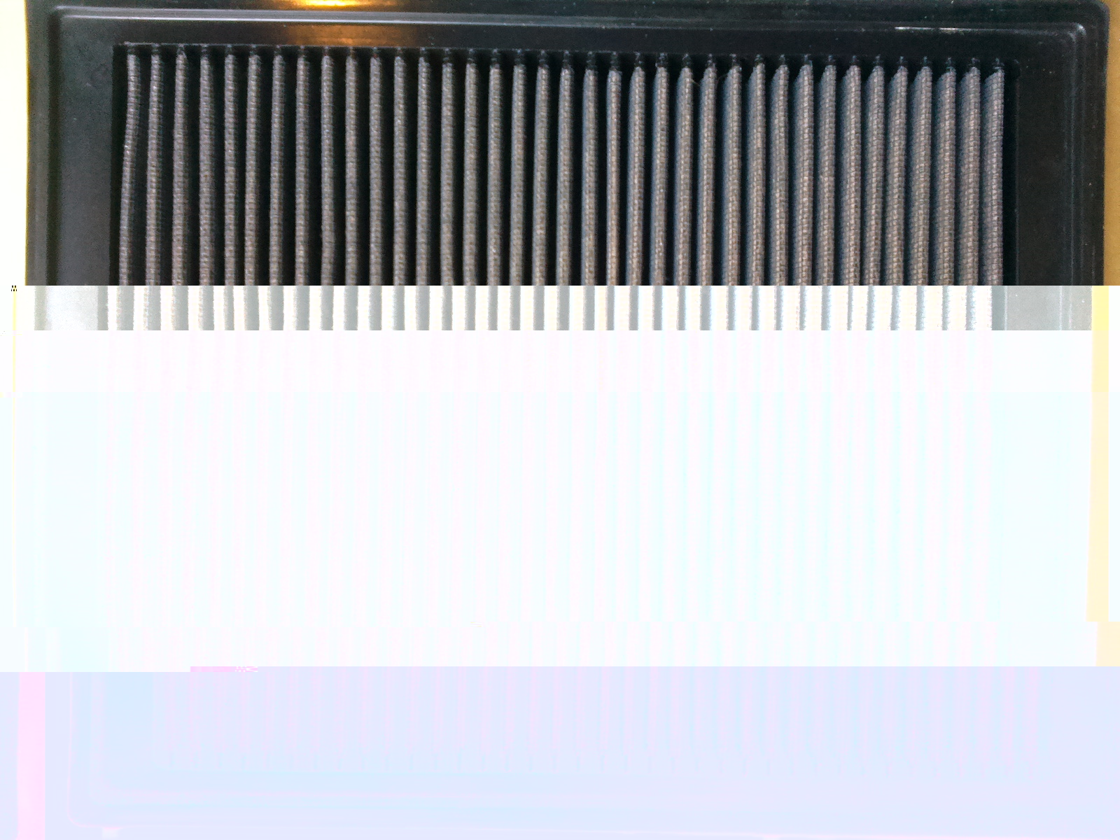

Ho deciso di pulire sto benedetto filtro, ormai è ora.. 50.000km (ricordo che il costruttore prescrive la pulizia a 80.000km).
Tutto sommato non è messo malissimo, chiaramente è bello sporco (e vorrei vedere, altrimenti a cosa serve), ma non è che sia pieno.. si vede ancora il rosa delle fibre e gli aloni dove vi è maggiore flusso d'aria e lo sporco si è concentrato in quel punto. Comunque ho scattato un paio di foto così da confrontare il prima e il dopo.
Intanto ci ho rimesso il filtro di carta originale, domani passo al Bep's a vedere se hanno il kit K&N per la sua pulizia, altrimenti lo acquisterò su eBay.
lato "esterno":
lato interno:
