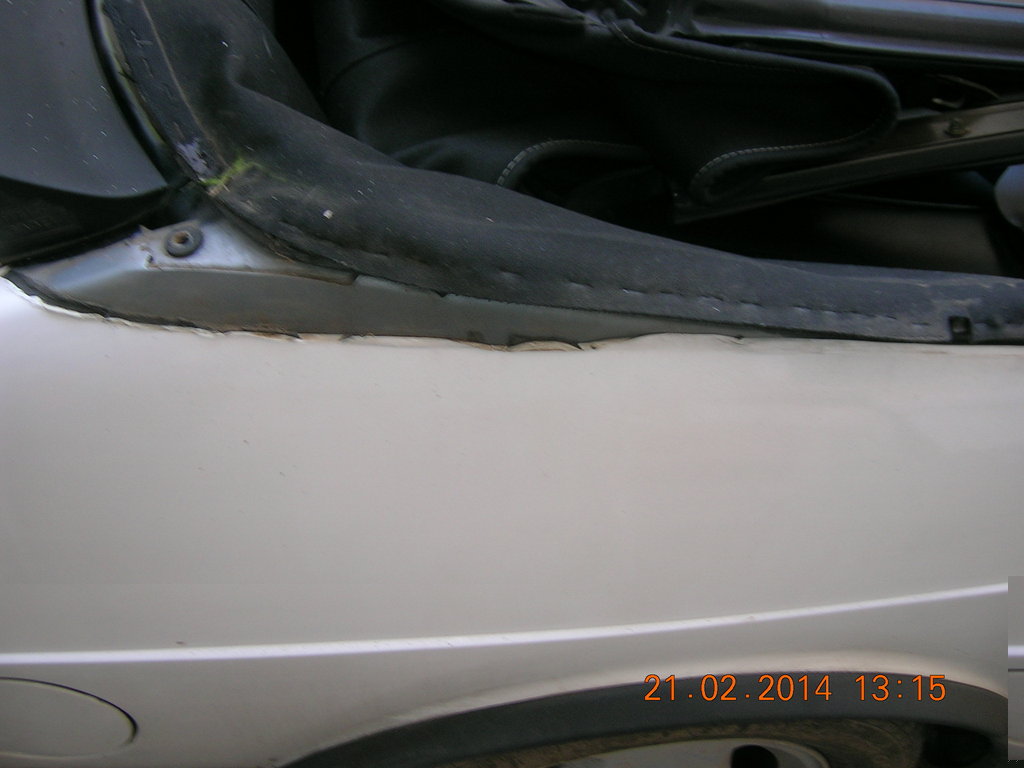

Grz a tutti x il benvenuto - ieri ho fatto un lavorino niente male sulla capotte - la capotte è nuova, per lo meno così sembra, però avevo dei filini d'acqua che mi ritrovavo nello scatolato di plastica dentro la bauliera (per intendersi: il vano dove alloggia la capotte quando si apre) - non ho sentito c....i, ho tolto le viti della barra d'alluminio e ho levato tutte le grappette che tengono i vari strati della capotte - l'acqua entrava dalle filettature delle viti che fissano detta barra ma il profilo di plastica di supporto sul quale sono inchiodati gli strati di tela era pieno di schianti e fratture (anche scomposte direi), praticamente un volta tolto era irrecuperabile - siccome io ho poca pazienza non mi sono preso la briga di cercare il ricambio, sempre ammesso che si trovi, quindi sono andato a procurarmi del materiale adatto e l'ho ricostruito di sana pianta, con gli stessi angoli, con le stesse sfaccettature, con gli scalini dove cadono le cuciture etc etc e finalmente alle 19 ho richiuso il tutto, nuove magliette inox, tanto mastice nero dappertutto e ora il primo schizzo d'acqua che riuscirà a passare lo chiamerò mandrake!

Gheso, ho fatto qualche foto ricordo dell'impresa epica, se ti servono provo a caricarle.

faccio una prova di inserimento immagine.

Ho avuto un problema simile al tuo, ma risolto in maniera meno "drastica"
http://forum.saabwayclub.it/viewtopic.php?f=29&t=21436
nelson
- Messaggi: 34
- Iscritto il: venerdì 21 febbraio 2014, 19:43
Re: ci sono
Ho letto tutta la storia, mi sfugge la cosa degli scarichi dai vasconi laterali, ne avevo già sentito parlare ma durante il lavoro fatto sulla mia non ho pensato a cercarli, dove si trovano questi scarichi? hai una foto? tornando al discorso delle infiltrazioni d'acqua pare che sulla mia non ce ne siano più, del resto io ho ricostruito tutto il profilo in plastica nero, ho tolto i rivetti e ci ho messo viti inox con mastice e detto mastice l'ho messo anche tra il profilo e la lamiera sulla quale è fissato - a questo punto sarebbe davvero difficile se non impossibile che l'acqua trovi un passaggio.
