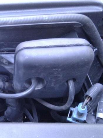

:eyeroll: :eyeroll: :eyeroll: Aiuto!! voi che siete più afferrati: la mia saab 9.3 2.2 del 2003 a iniziato a :- :- :- fumare nero pece creando nuvole in accellerazione e dopo un po si accende la spia del motore, spengo e riaccendo a volte si spegne e rimane spenta per un po di giorni, ho provato a mettere il gasolio power, l'additivo dentro niente dopo un po di nuovo a percorso solo 140,000 km cosa potrebbe essere????
particolare da me sconosciuto.
vano motore saab.jpg (24.73 KiB) Visto 11323 volte
a me manca un tubicino attaccato, guardando la scatoletta mi manca quello di dx??? potrebbe esser la causa??

Il tubicino che dici tu deve essere li intorno, forse si è spaccato all'imbocco ed è uscito dalla sede della scatoletta. Cmq penso sia più un problema di egr il difetto che dici. Se non vuoi tirare all'indovinello fatti attaccare una diagnosi da qualche officina anche se non è saab e senti che dicono

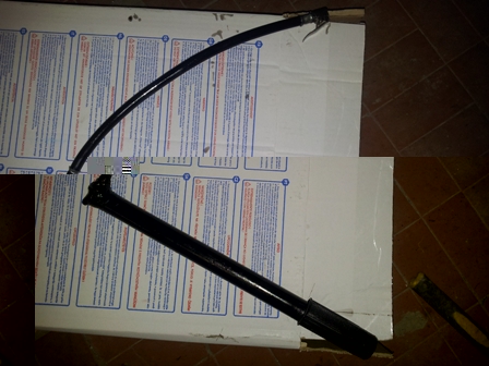

:)) :)) fatto sono riuscito a metterla in moto :- :- :- con l'aiuto di un amico abbiamo preparato un accrocchio per iniettare direttamente il gasolio dentro l'impianto :pirate: :pirate: cosi facendo dopo un paio di tentativi è partita. :beer: :beer: :beer:
la provero meglio per vedere se fuma ancora come primo o no :homie: :homie: :homie:
o allegato il file dll'accricchio fatto con una pompa da bicicletta e il tubicino per gonfiare i pneumatici delle auto :- :- :- :-
SAAB 9-3 Sport Sedan 2.2 TiD Vector 2003 DIESEL km 185000

Bastava lasciare allentati i tubi che portano gasolio agli iniettori, uno accendeva e l'altro appena vedeva il gasolio uscire dava l'ultimo giro di chiave :)

Giá! lo pensato, ma avevo rimontato tutto e avevo paura di tagliare o rompere i tubicini di gomma posti sopra ai dadi m
