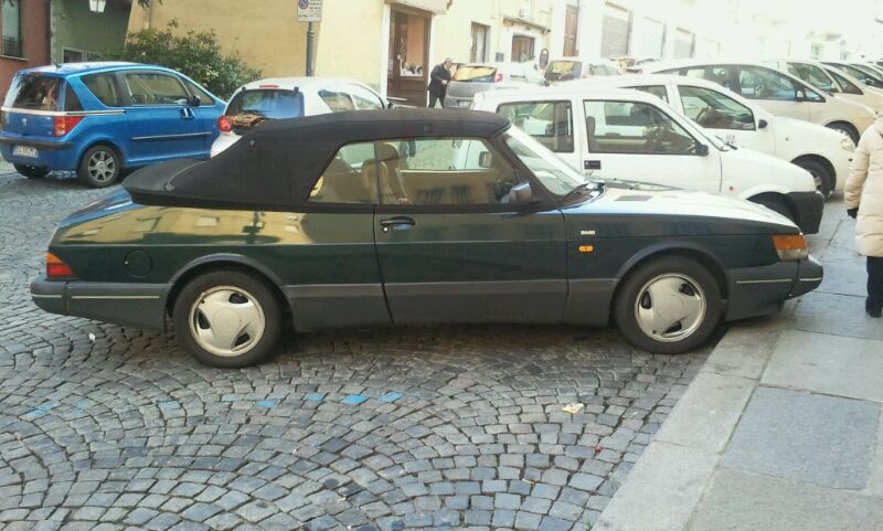

salve a tutti, ho acquistato una c900 cabrio (a breve foto)

Ammazza che bella signora, ti rinnovo i complimenti :l

Molto bella.

:l :l :l verde interni chiari :l :l :l :l :l :l :l :l
