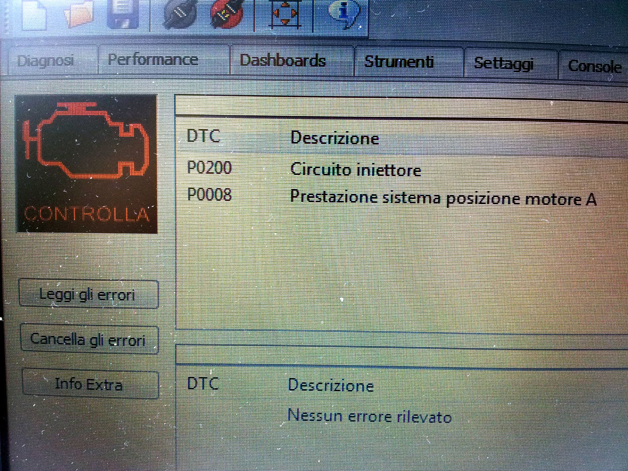

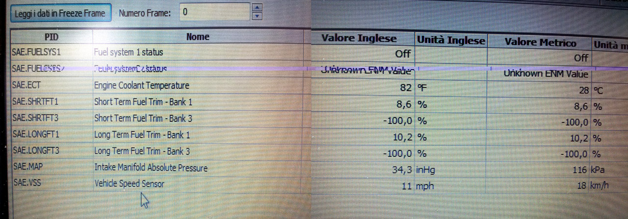

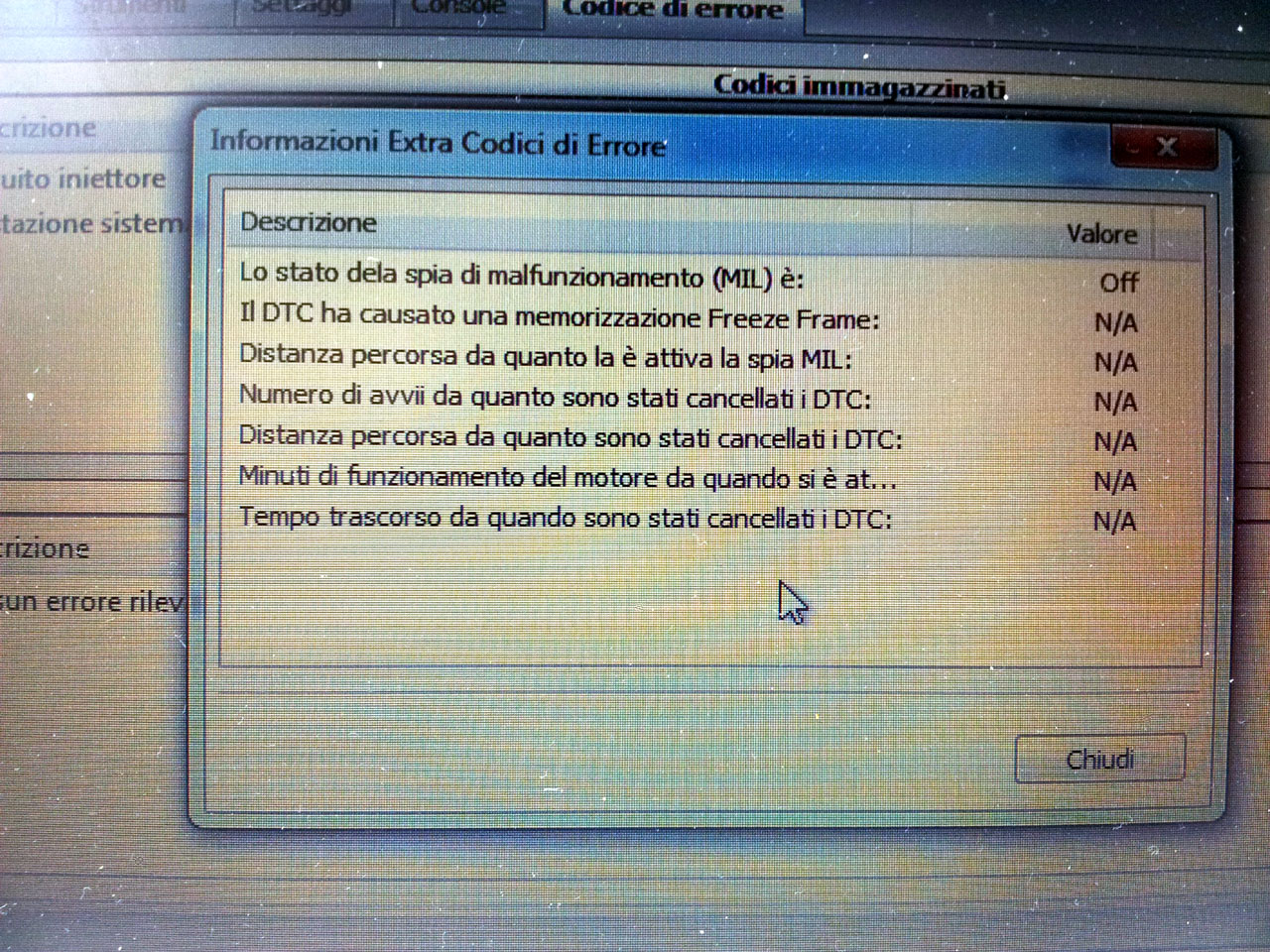

:sorry: penso che arriverò presto anche io a quella conclusione ma non è un momento facile come per tutti quindi prima di comprare vorrei rimanere chiuso nell'angolo....... :O oggi ho provato a collegarci un lettore di codici di quelli da poche decine di euro ....purtroppo come era facile immaginare non mi ha risolto il problema da due codici come nelle foto allegate P0200 e P0008 e nella pagina delle misure mi da due valori negativi di percentuale che non capisco molto banco1 8,6% banco3
-100% non li capisco molto := .....

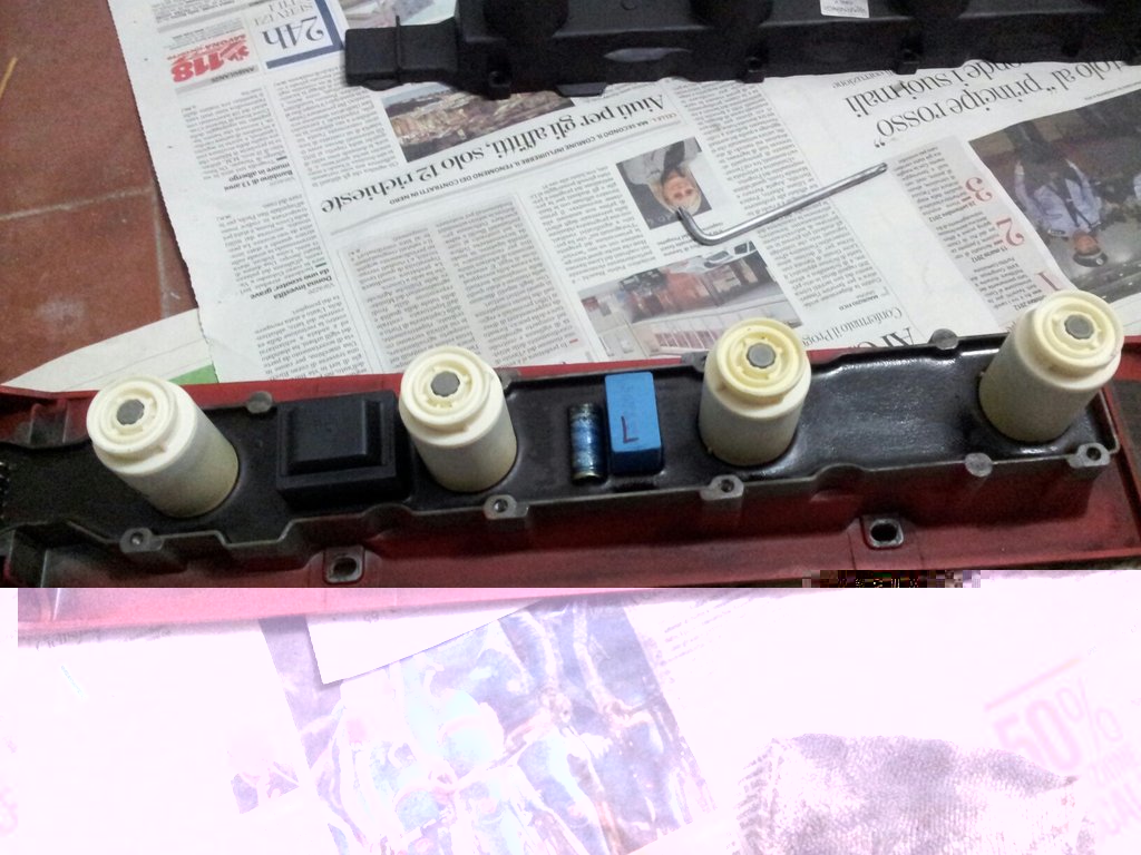

Oggi finalmente ho ritirato la mia DI rossa nuova come mi avete giustamente consigliato,.... purtroppo però la macchina non è partita!!!!! :sad: ....
ma ero preparato a parte la spesa troppo facile sarebbe stato 4 viti un connettore... non sono cose per me :evilgrin: ...... purtroppo non è la sola centralina che gestisce il motore quella vera è nel vano del tergicristalli ..l'ho smontata ...aperta direi impensabile che si sia bruciata lei.....o meglio penso sia l'ultima mia possibilità.. ho scollegato il tubo della benzina e nonostante le altre volte sembrava ci fosse benzina questa volta era bello asciutto l'ho infilato in una tanica... girata la chiave ....niente!.. ho intercettato il relè che si occupa di fare partire la pompa cavallottato il pin 30-87... e la benzina esce... misurato il relè la bobina è buona, non ci arriva tensione!!! :vilain: .... il positivo per la bobina arriva dall'antifurto.... e qui la prima domanda.... ma la pompa della benzina funziona sempre appena giri la chiave???..... o c'è qualcosa che sente se è in pressione e la ferma????.... la seconda domanda è c'è modo di scollegare l'antifurto ...dall'antifurto da schema c'è anche un filo che va verso la centralina..... va verso la centralina o viene dalla centralina???.... ossia l'antifurto interrompe questo filo che dalla centralina va al relè della pompa.... o dall antifurto esce un positivo per la pompa e uno per la centralina???? :neutral: purtroppo mentre sto finendo le domande mi viene in mente che se avvvi la macchina con l'antifurto inserito parte e si spegne subito ma parte!!!!.... quindi vuole dire che è partita perchè c'era ancora benzina nel circuito e l'antifurto non inibisce la centralina ma taglia il comando della centralina alla pompa?.... boooooo sono in crisi e in tilt
