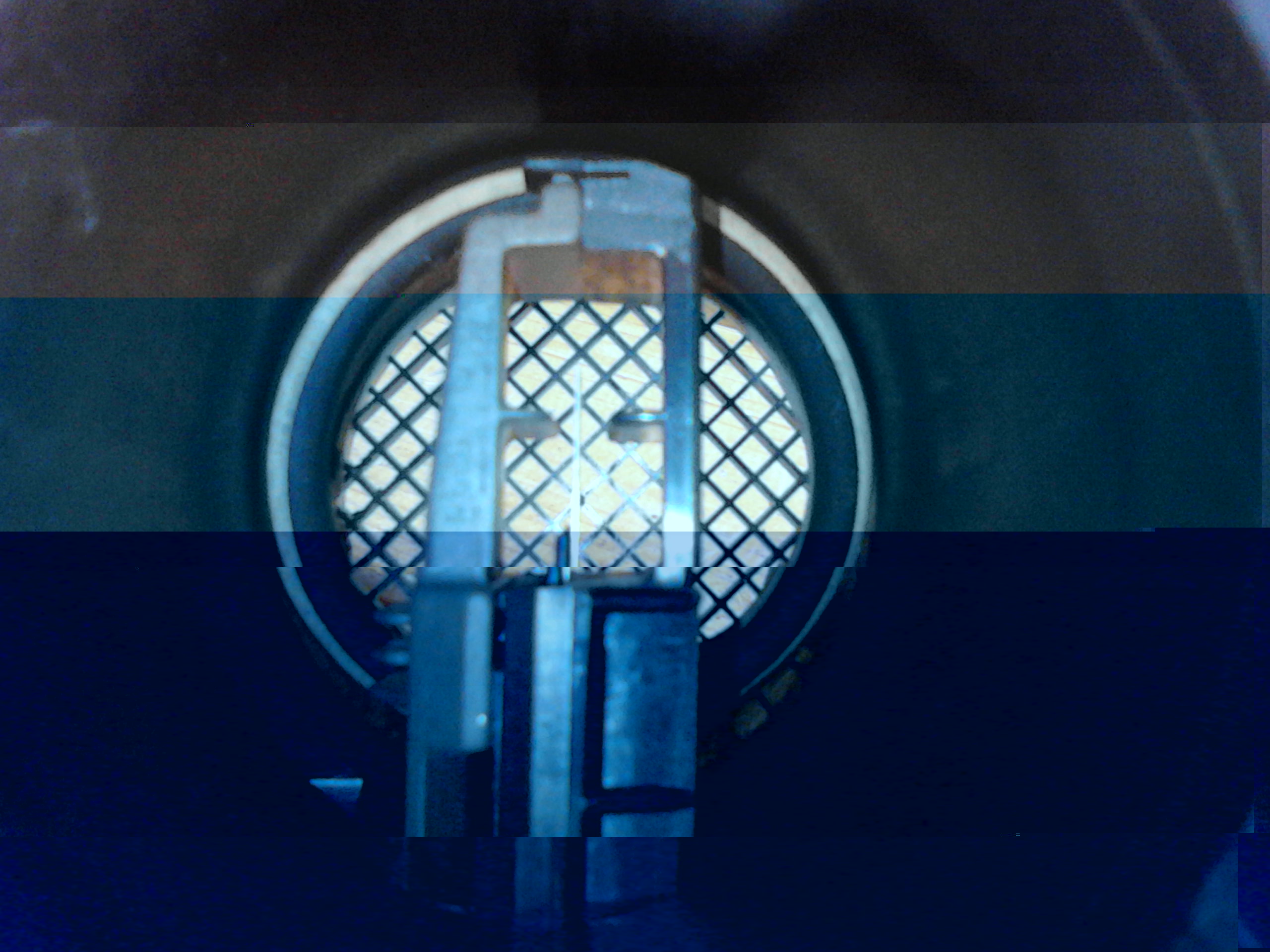

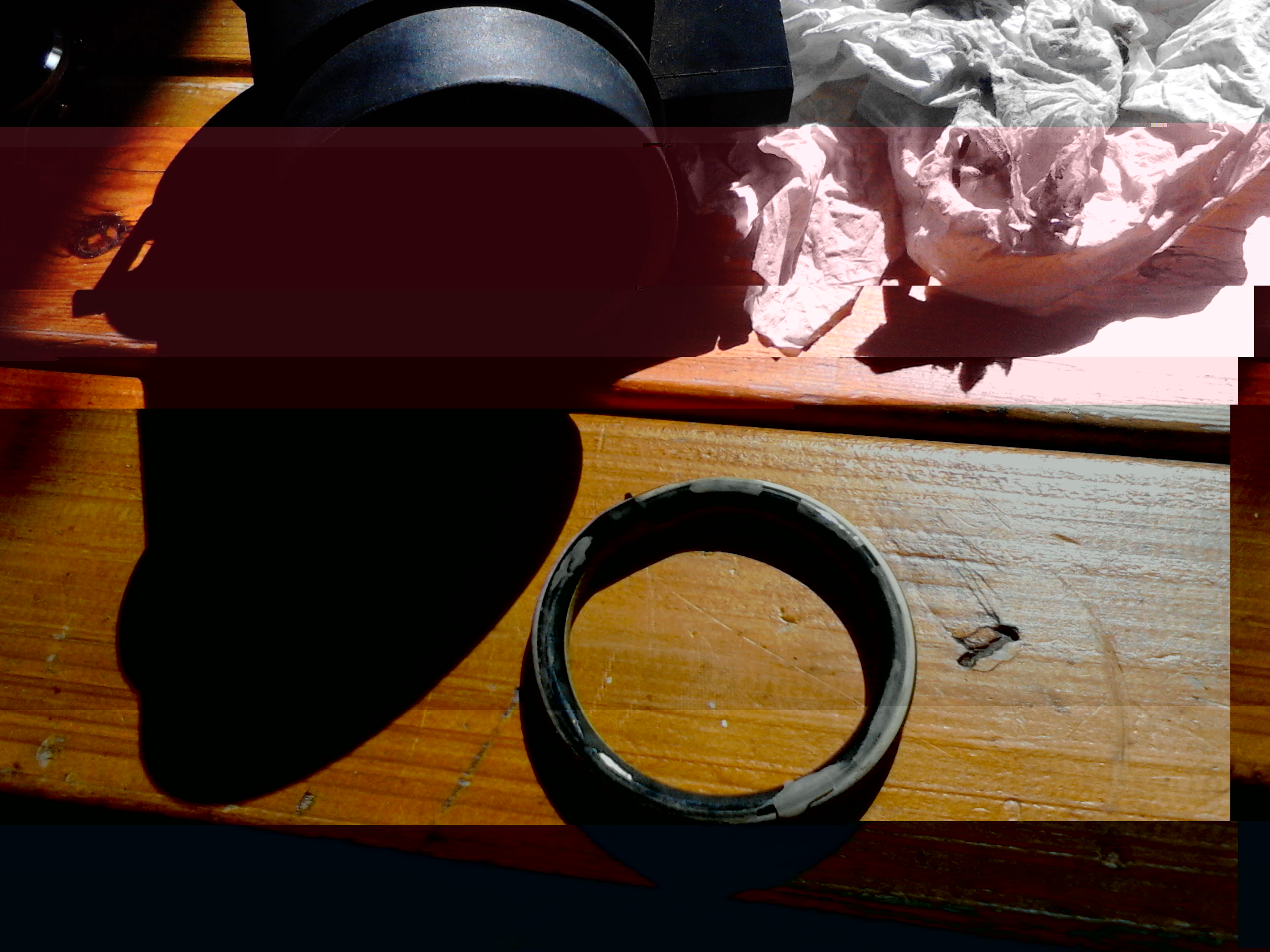

oggi ho cambiato candele e pulito calotta spinterogeno.....pensavo peggio solo un pò di nero sui contatti, rimonto tutto e vado a da na pulita al debimetro e guardate cosa c'era dentro........
appena posso vado dal mecca per il tech e vediamo mpo

Luca mi spiego meglio:
dentro al debimetro c'era una specie di guarnizione bianco/nera (vedi foto) che non faceva parte della macchina......lasciata li sicuramente dall'ultimo supermega meccanico; sicuramente in fase di misurazione mettendosi davanti al "filocaldo" inpediva la giusta lettura dell'aria aspirata e da li il problema ( come giustamente suggerivi miscela magra o grassa) , certo è che le candele nuove e una bella pulita a tutto il circuito di accenzione abbia fatto bene....ma sono convinto che il problema era quella maledetta guarnizione!!!
Vedete ragazzi questa è un'altra conferma che purtroppo de persone oneste e che lavorano bene non ce ne sono più!! ......quindi io faccio da me!! ( naturalmente nei limiti della mia capacita).
Buona domenica forum!!
