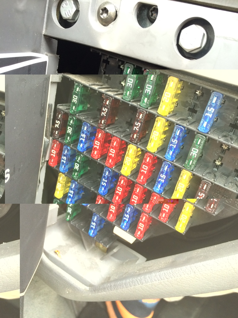

Re: problemi lampade retromarcia
bene ragazZi la questione si conplica assai... ho controllato i fusibili, quello della retro e tergi è perfetto... i fari antinebbia montati nello stesso zoccolo della retro funzionano... ma i retrovisori comandati elettricamente e la retro non vanno... la scatola fusibili mi sembra anche pó vuota che dite?

La cosa si complica, anche perche non si tratta solo della retro, altrimenti ti avrei detto controlla l'interruttore sul cambio.....
Qui ci deve essere o una interruzione della massa, che magari serve anche i tergi, o qualche contatto lento.
Ci vorrebbe lo schema elettrico che purtroppo non ho
