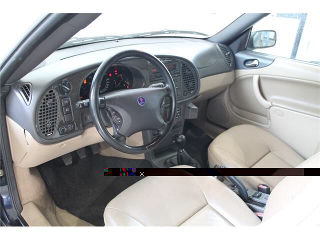

Buongiorno e ringrazio per le preziose informazioni.
Riguardo la capote avevo seri dubbi che dovesse funzionare in quel modo
E infatti ecco svelato dalla vostra esperienza il mio dubbio.
Sicuramente se dovessi valutare la 205 cv SE cabrio
Le prime cose che farei fare dalla concessionaria saranno
Sistemazione capote, elettricamente o idraulicamente parlando
Poiche lo stato estetico di questa pare sia buono/ottimo
È la spia del motore accesa.
Oltretutto sono anche concessionari Saab.
Le spese che mi accollerei sarebbero le seguenti:
Immediata rimozione della coppa dell'olio per la dovuta pulizia deposito morchia.
Olio 5/30
Filtri vari
E sostituzione o riparazione dei display Sid 2 leggermente rovinato
Ed il display del clima, quest'ultimo quasi illeggibile.
Gli interni sono in buono stato.
Questo è' quello che penso di fare qualora decidessi a prendere questa
E a patto che loro (concessionari) si accollino i lavori capote e spia avaria motore.
Provo se riesco a postare le delle foto se ci riesco :)
Ultima domanda: anche il motore da 150cv soffre il problema oil sludge?
Grazie a tutti.

Bella :)

Tutti i B205 indistintamente ne soffrono.
al di la del controllo successivo è anche opportuno verificare i presupposti che facciano sperare in un buono stato attuale.. perchè un motore completamente invaso dalla morchia, è dura da pulire.. e non si sa quanto si sia rovinato fino a quel momento.
Per cui verifica i cambi olio, regolari e ravvicinati, anche il fatto di aver fatto pochi km per tragitti brevi può essere più problematico che aver fatto molti km, o comunque tragitti lunghi.
Verifica anche a cosa sia dovuta la spia motore (qual'è il guasto?), indipendentemente dal fatto che che venga risolta.
Per il resto sembra molto ben conservata. :)

Quindi è' importante sincerarmi dei cambi d'olio, se questi sono stati effettuati regolarmente è piuttosto ravvicinati. Chissà se avranno mai pulito la coppa olio...
Un grosso dubbio riguardo ai km c'è l'ho
Per i suoi 100.300 km il volante si presenta troppo lucido dall'utilizzo :(
I pulsanti in particolar modo tasto + e - del volume sono quasi del tutto cancellati mah!
Un'altro dubbio è' la scritta SE laterale applicata solo ad una fiancata e la scritta posteriore
Che non c'è forse questo potrebbe essere attribuibile alla decisione da nuova modello senza denominazione? Chissà.
In ogni caso le candidate sono questa cabrio
Ed una coupe' SE da 150 cv ma pare abbia qualche accessorio in meno e dei cerchi orribili :(
Enzo

Volevo rispondere ma non c'è molto da aggiungere a quanto detto dagli altri :)
Consiglio anche io un controllo attento alla capote (e indagherei sulla spia motore)..
Sull'utilizzo quotidiano mi accodo agli altri: io non la uso tutti i giorni perché quando piove mi dispiace, ma se mi capita di doverla per forza utilizzare anche d'inverno non c'è nessun problema. La capote ha 3 strati e isola molto bene, il riscaldamento è una sauna (mai avuto macchine col riscaldamento così potente, nemmeno più nuove).
L'unica cosa è che rispetto al coupè è un po' più rumorosa, soprattutto in velocità, ma anche a farci dei viaggi da 500km non scendi rimbambito (anzi, in generale è una macchina molto confortevole).
Per il display del clima (ma anche per il SID) ci sono aziende che riescono a sistemarli in maniera definitiva, con una cifra tutto sommato contenuta :)
Ultima cosa, che mi pare non sia stata detta: tra il 150cv e il 205cv non c'è poi una gran differenza in termini di consumi.
Sicuramente in certe condizioni il 150cv consumerà meno, ma la differenza è talmente poca che tanto vale puntare sul 205 (se il bollo e tutto il resto non sono un problema). Poi quando t'abitui alla spinta è dura rinunciarci :D
P.s. per il volante so che può sembrare strano, ma quando ho comprato la mia aveva 55mila km ed era perfetto.
A 115mila km l'ho dovuto sostituire con uno nuovo perchè, avendo sempre le mani sudate (e magari un sudore con un ph molto acido), avevo ridotto il mio ad un colabrodo, dimostrava 500mila kilometri.
Anche per i tastini, la mia no, ma ne ho viste molte sbiadite..
La scritta SE potrebbe essersi staccata da una fiancata, mentre la scritta posteriore potrebbe essere stata tolta su richiesta del proprietario. Oppure ha fatto un botto pauroso e quando hanno sostituito il cofano del baule sono andati al risparmio e non le hanno messe :D
Se vuoi toglierti il dubbio comunque fatti dare il numero di targa e fai una visura (a pagamento, pochi euro) al PRA, per vedere quanti proprietari ha avuto e se ha avuto o meno sinistri :)
