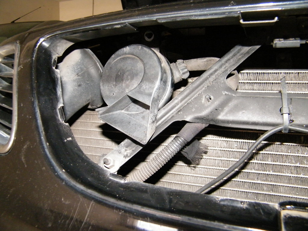

Re: 9-3NG - Improvvisa morte segnalatore acustico
Va bhé,ho divelto la griglia anteriore e sono arrivato alla prima tromba.
- drillo65
- Messaggi: 3994
- Località: tropea
Gli ho inoculato una robusta dose endovena di adrenalina 12 volt,
ma l'elettroshock ha solo confermato il suo decesso prematuro,
speravo campasse altri 50 o 60 anni.
