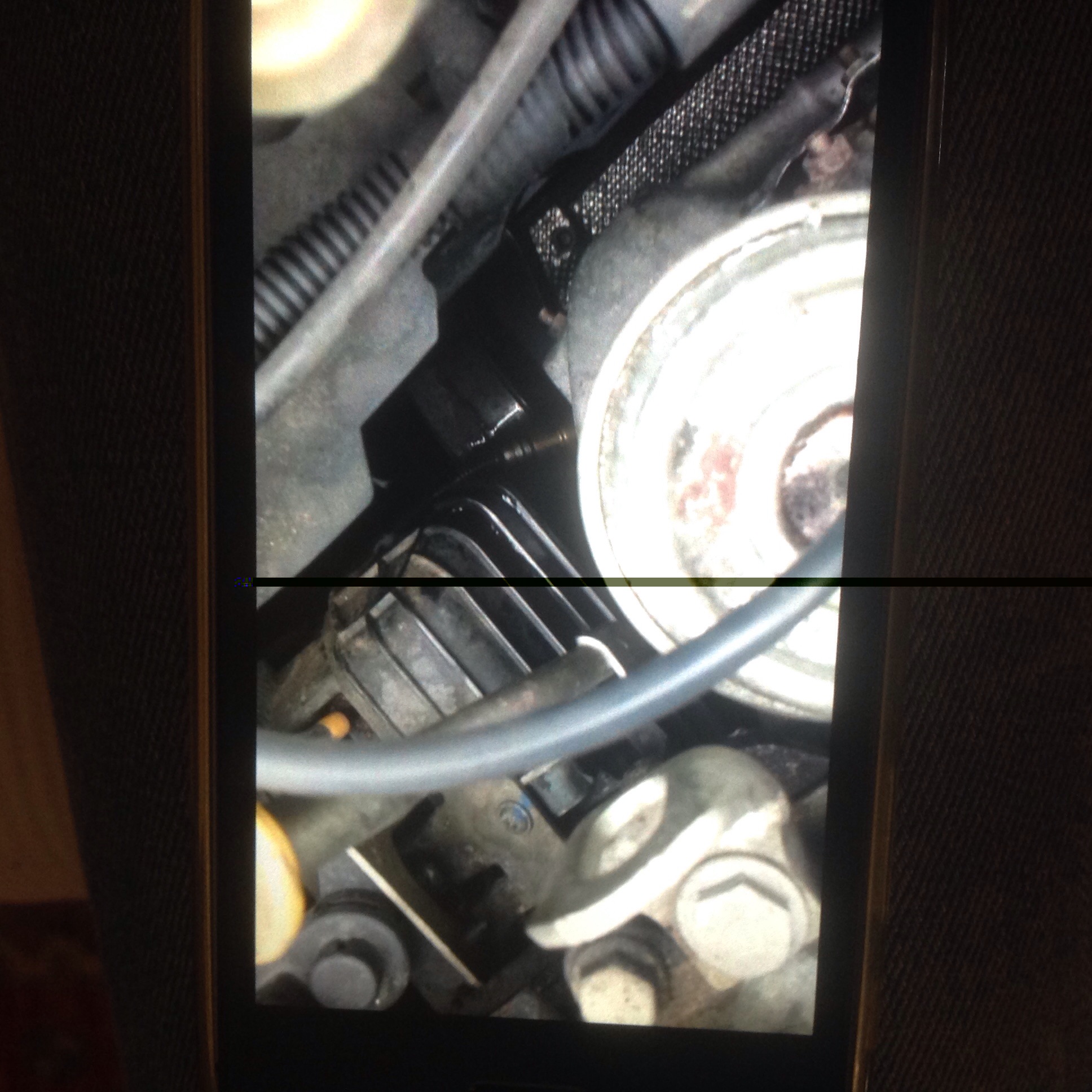

La vaschetta incriminata che perde acqua

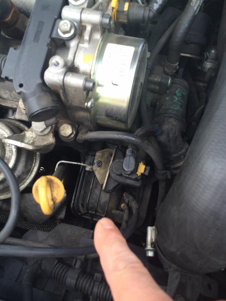

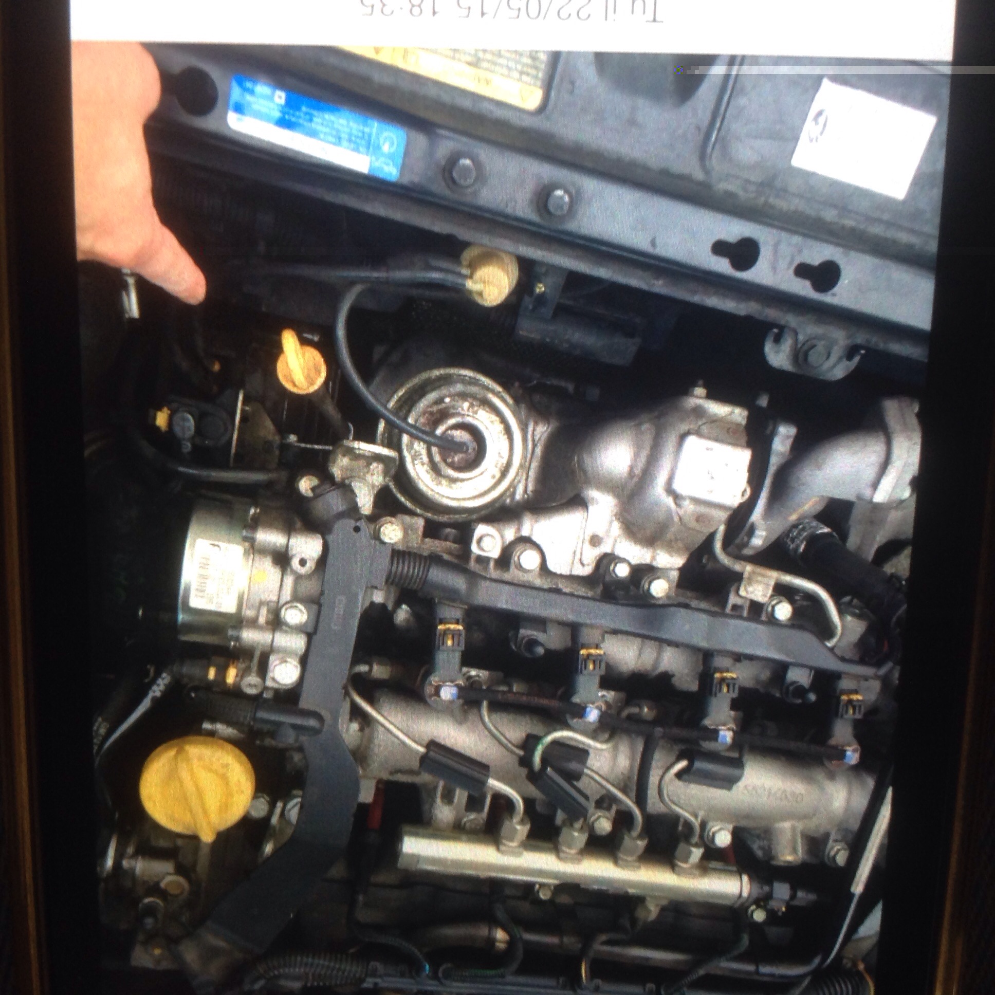

Si trova nella zona anteriore destra

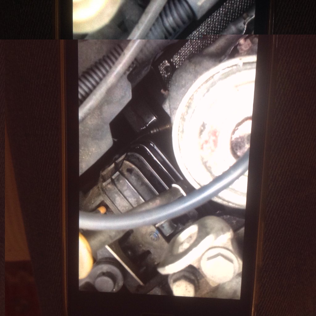

Spero si veda bene

Onestamente non riesco a intravvedere la vaschetta...comunque, se il liquido è chiaro sicuramente non è un problema grave..

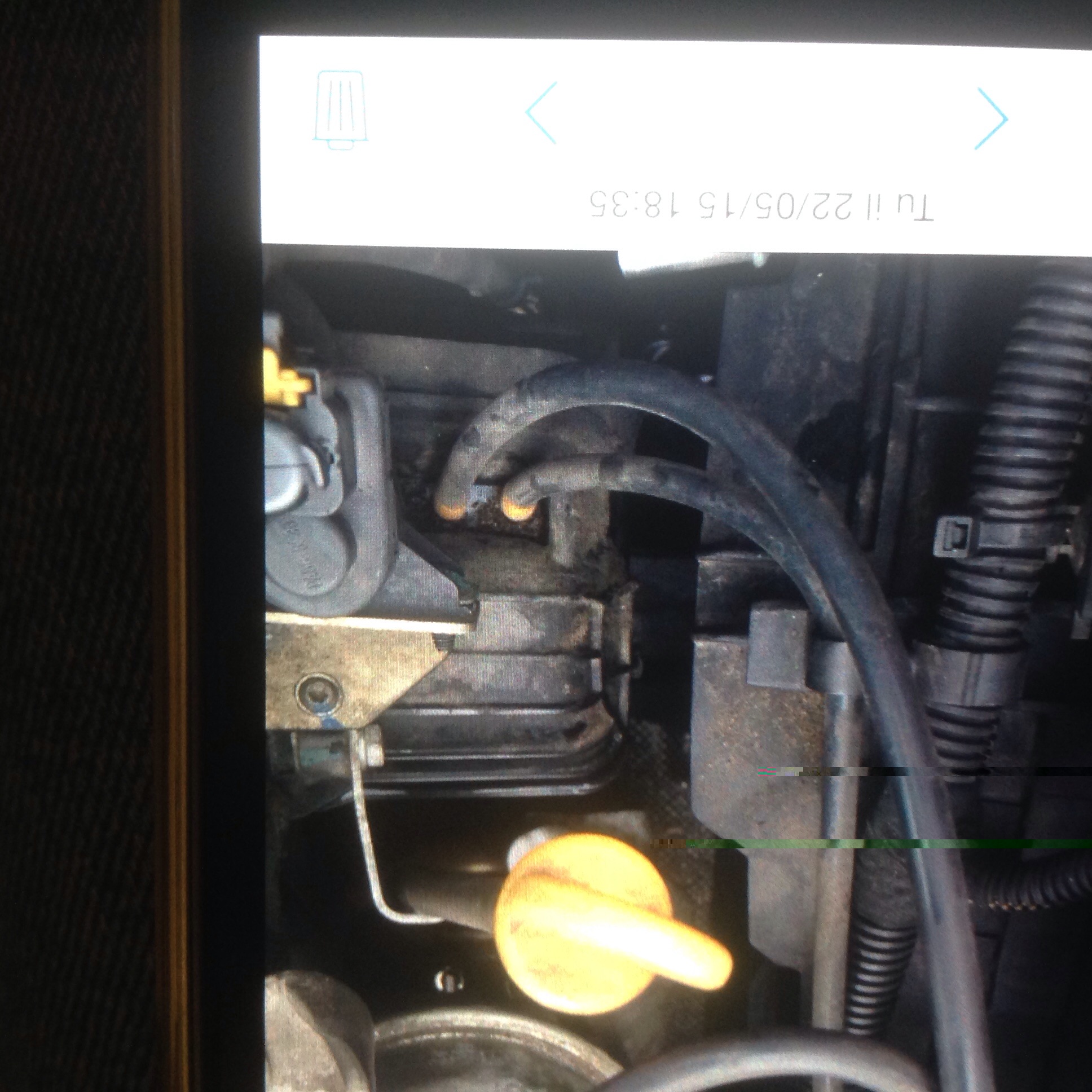

È quel contenitore nero cilindrico a righe

Quello che indicò con il dito...
