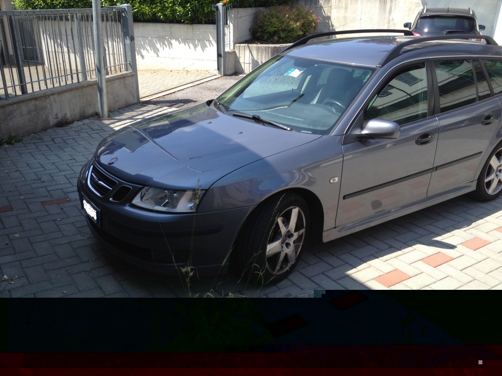

9-3NG saab 9-3 sw 1.9 tid 110 kw (03/05) immatricolata anno 2007
codice motore Z19DTH
Ciao a tutti, la mia Saab da qualche settimana ha lo sterzo un po' duro. Diciamo che il problema va e viene ma va risolto perché non è il massimo a livello di sicurezza.
Il SID non mi da nessuna indicazione e un meccanico mi ha detto che potrebbe essere la pompa elettrica dell'idroguida.
Tra le altre cose l'unico codice che ho trovato sull'idroguida è il seguente M16571070FW ma non riesco a trovare nessuna corrispondenza per ricercare un modello revisionato corretto.
Qualcuno può aiutarmi dandomi il codice corretto? Avete già avuto problemi simili?
Grazie
