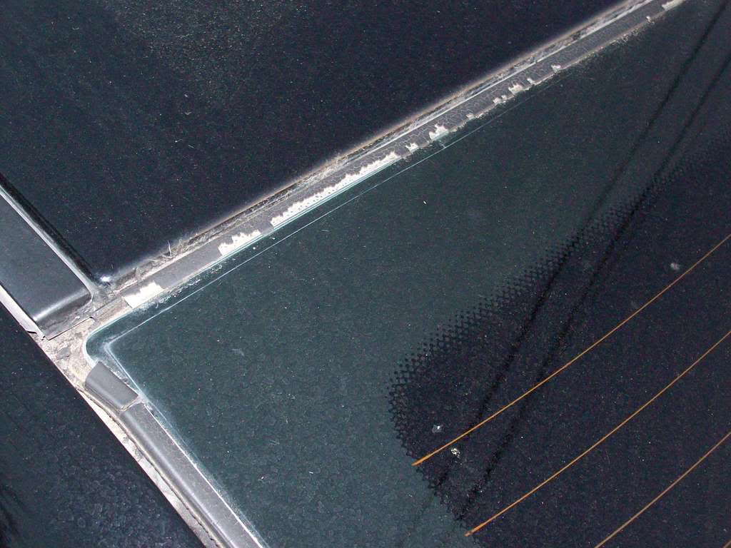

Ricordo che Vins fu uno dei primi a lamentare la scarsa qualità della guarnizione che circonda il lunotto posteriore della 9-3SS e la sua profezia si è avverata anche sulla mia.
Scrutando un po' il pezzo mi viene il dubbio che non si possa sostituire se non con il lunotto tolto, o sbaglio? Va infilata dal lato e quindi, a lunotto appoggiato, non si riuscirebbe ad estrarre la vecchia/inserire la nuova ?
Qualcuno l'ha mai fatto?
Alternative ? In termini di tenuta all'acqua penso che non cambi nulla, quella dovrebbe garantirla il mastice con cui è incollato il lunotto, penso che la guarnizione abbia solo scopo estetico, è corretto?

Sì, rimane sempre all'aperto, giorno/notte inverno/estate, sicuramente è più soggetta al problema di altre auto che stanno sempre in garage.. però in ogni caso una cosa del genere non la vedo su nessun'altra auto sempre parcheggiata fuori come la mia, anche auto che da nuove costavano la metà, o anche meno della metà... :sorry:
Il fatto è che adesso la screpolatura sta diventando veramente molta, e si vede il bordino d'acciaio che salta all'occhio, per cui volevo capire se era sostituibile con un pezzo nuovo o se devo farmene una ragione e pensare a come ovviare al problema, almeno estetico, per il futuro... tipo che ne so, colorando di nero il bordino d'acciaio, tanto per dirne una... oppure scorticare completamente tutta la guarnizione e lasciare il bordino d'acciaio in maniera omogenea?

Allora Luca, ho appena fatto una "passeggiata" su Saabcentral e ti confermo che, oltre ad essere un problema noto,
non c'è alcun bisogno di rimuovere il cristallo.
Alcuni che l'hanno sostituita riportano di averlo fatto senza rimuoverlo.
Io credo che sia un tipo di guarnizione con posa a "senso unico". Nel senso che puoi installarla ma per toglierla la devi per forza rompere in uno o più punti.
Il ricambio si chiama "listello decorativo" ha codice 12789697 e costa in Saab circa 150 euri (ivato)

anche la mia è andata...e trafilava anche un pò d'acqua dentro... ho rimediato con silicone nero.. :=

Io ho tolto la vecchia cornice oramai degradata del tutto e l'ho lasciata cosi senza rimontare la nuova (che comperai in saab) 3-4 anni or sono. Mai entrata una goccia d'acqua, un pò bruttino vedere lo spazio vuoto che rimane tra carrozzeria e vetro. Non l'ho mai rimontata perchè sia in saab e sia da centri car glass e carrozzerie varie mi hanno dato tutti la stessa risposta: "si deve togliere il vetro con il rischio che si rompa". Quando invece se fate cerca troverete Miura che dalle sue parti in saab glie l'hanno sostituita in 20 minuti. Allora scoraggiato dal fatto di dovermi fare circa mille km per trovare un professionista che sa lavorare non l'ho più rimontata. Colgo l'occasione andando un po ot per dirvi che la mia cornice nuova è ancora imballata e se a qualcuno interessa la vendo leggermente scontata dal prezzo pagato.

Così a occhio bisognerebbe mettere un filo di silicone sotto e poi posare la guarnizione, non mi sembra difficile!
Re: 9-3SS - Sostituzione guarnizioni bordo lunotto
Inviato: venerdì 21 agosto 2015, 10:13
da Lucantropo
La guarnizione originale penso sia solamente ad incastro, a vederla per lo meno.
Il silicone ce lo metterei solo se avessi infiltrazioni da tappare.
