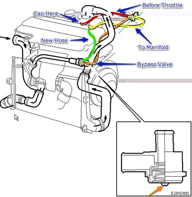

Vedo che hai la BCV Forge anche tu, ed anche tu l'hai montata girata, per caso hai anche il bypass su i collegamenti della BCV, come da schema allegato ? Io ho provato ma non ho sentito granché differenza a livello di risposta del Turbo.
Beppe
PS: che molla hai montato nella BCV ?

Si si l ho bypassato....anche perche mi si ruppe l elettrovalvola e ruppi la turbina....la molla...mi sembra rossa....cmq la più dura!!!
