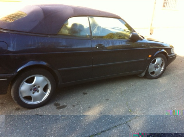

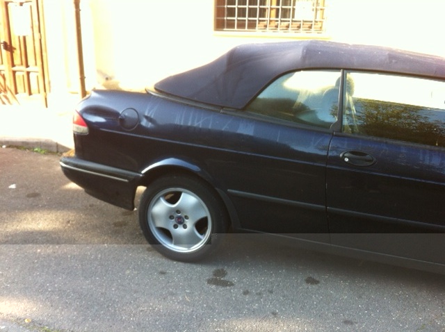

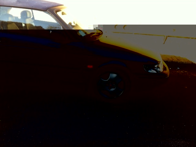

Marco ti posto le foto dell'auto così mi dai tua opinione su assetto
grazie
Max
grazie
Max
- foto 1 saab.jpg (86.81 KiB) Visto 12619 volte
- foto 2 saab.jpg (91.67 KiB) Visto 12619 volte
- foto 3 saab.jpg (92.25 KiB) Visto 12619 volte
- Messaggi: 14863
Re: 900NG cabrio my97 - Tenuta di strada "ballerina"
Sembra un assetto di serie.
