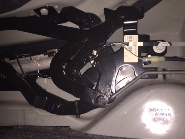

non sono pratico di meccanica di capote, tra l' altro pare che trovare schematiche dei meccanismi o manuali da officina sia impossibile, percui mi sono infilato dentro al cofano lampadina in mano e ho studiato montanti e movimenti (ovviamente in manuale).
il problema era alert: rimuovere oggetti dal ripiano superiore, in pratica si apriva solo il lunotto.
indagando e toccando in maniera inopportuna sono poi passato al messaggio di alert: completare la manovra di chiusura capote in manuale.
a questo punto un po con lo scarno materiale, un po a lume di naso ho scoperto che il problema di tutto nasceva dal cavetto in foto che aveva fatto un arco innaturale, in pratica chiudendosi è andato in iperestensione e non tornava indietro se non aiutato, percui il parallelogramma no faceva tutta la sua corsa e i sensori non venivano toccati dando errore.
ne ho approfittato per lubrificare tutti i giunti del meccanismo e pare che il problema sia risolto.
mi riserbo di verificare se il cavetto sia regolabile, magari col tempo si è un po allungato allentando tutto il meccanismo.
scusate il dilungo, ma magari serve ai posteri.
ciao
ciao

de nada, pure io attingo a piene mani dalle info che trovo qui. presto smonterò moquettes e rivestimenti interni al baule per sistemare i sensori per la retromarcia (on voglio prendere qualche muretto basso
), con l' occasione verificherò se si può regolare il tiraggio del cavo, ieri mi ha rifatto il problema ed il cavetto era di nuovo arquato. non posso smanettare nel cofano ogni volta che voglio aprire la capotte.

Ho esultato troppo presto, o forse in parte c'entra anche il cavo. Oggi mi sono infilato nel cofano ed ho scoperto che il gancio della palpebra non di aggancia, che sia un problema di regolazione delle varie cerniere?

Non capisco bene la foto..... Potrebbe comunque dipendere dal meccanismo a cui è collegato quel cavetto che non funzionando bene non permette anche la chiusura di qualche cerniera.

io credo di essere arrivato alla conclusione della mia disavventura: il problema era il segnale di oggetti posati sulla cappelliera che facevano solo aprire il lunotto.
dopo riflessioni, analisi e studi che manco alla NASA...
ho notato che la paratia che si piega nel cofano, quella che protegge la capote rivestita di panno, ha una staffa solo sul lato destro che a sua volta è dotata di un sensore, quello che avverte la centralina che non si può aprire la capote perché qualcosa occupa lo spazio necessario all' interno del cofano. bene il meccanismo che regola questa staffa è composto da staffe, rivetti e cavi di rinvio. se la parte rigida del rivestimento non può abbassarsi neanche il sensore può dare il consenso. il meccanismo della mia, funziona perfettamente, ma ha un gioco eccessivo, probabilmente dovuto all' usura nel tempo. ho rimosso il rivestimento, quindi il meccanismo ed il sensore non hanno più forzature (il meccanismo è montato solo su un lato quindi il braccio di leva è notevole). ho provato un sacco di volte e non ho più problemi. adesso non mi resta che eliminare il gioco ribadendo le rivetatture e rimontare il tutto.
spero di non avervi tediato.
ciao
