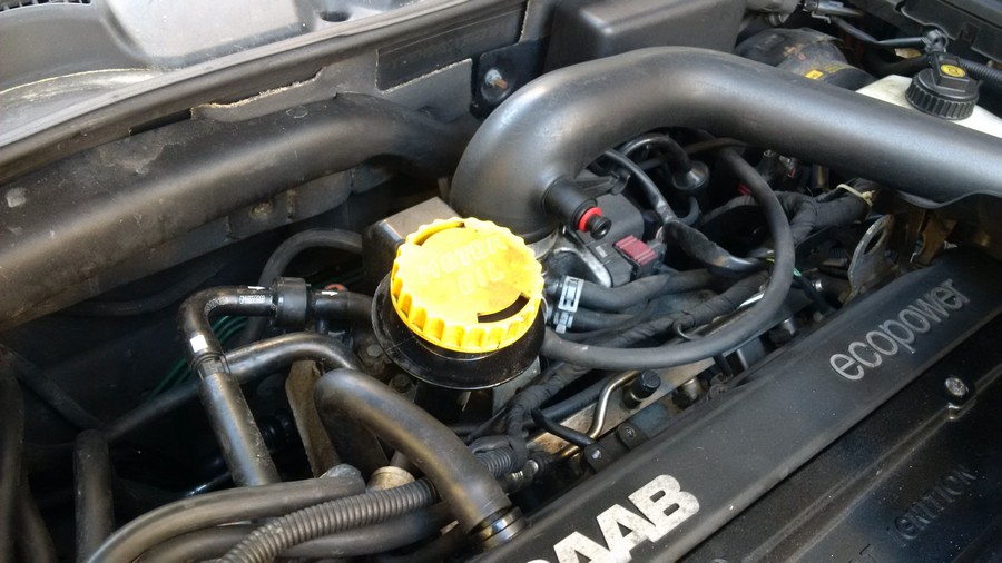

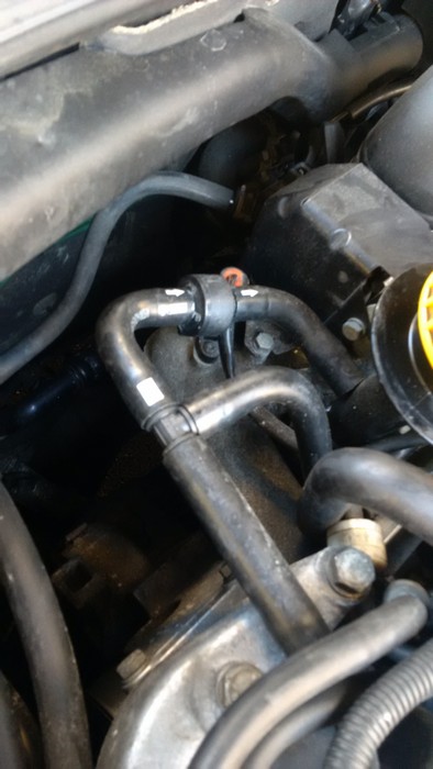

Salve a tutti,

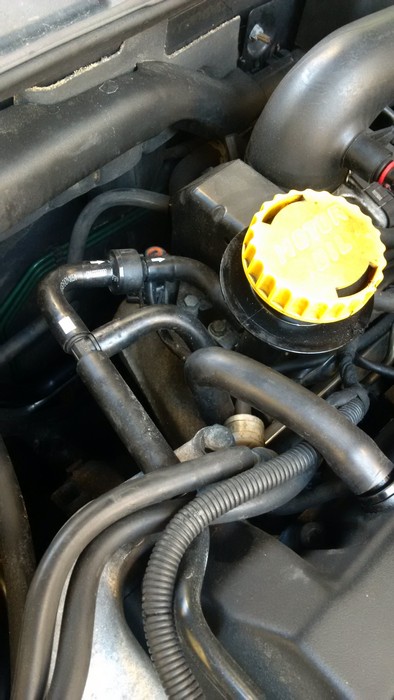

facendo qualche ricerca qui sul forum ho trovato un post interessante nel quale si spiegava la differenza tra il vecchio ed il nuovo impianto pcv. Ho controllato e sono contento di sapere che alla mia e´ stato gia´ fatto l´aggiornamento, adesso posso guidare con meno preoccupazioni. Allego qualche foto:
Ciauuu
