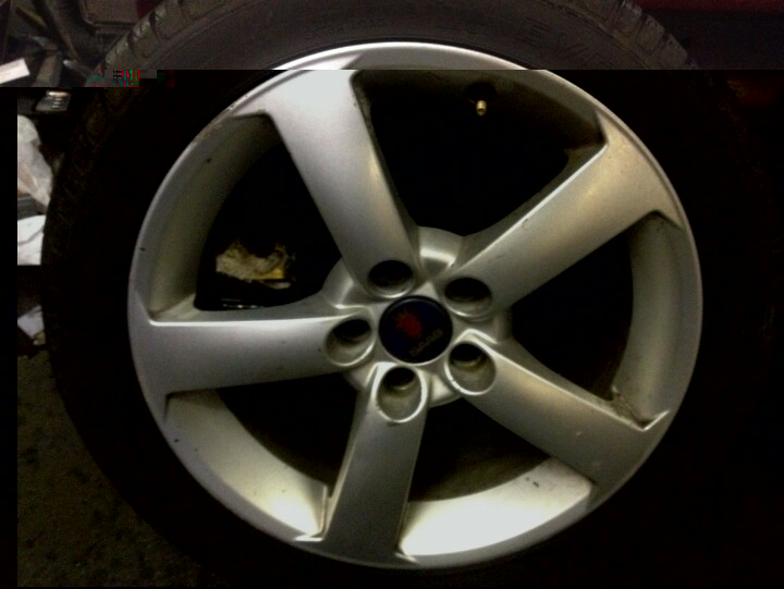

Ciao, il ruotino non monta sul dischi anteriori a causa della loro dimensione e di quella delle pinze.
Io risolsi con un cerchio da 17' tenuto di scorta, nello specifico quello a 5 razze Vector, cosi:
Non so se altri modelli "toccano" la pinza o meno, bisogna fare una prova di montaggio.
Nel baule, tolsi tutto quello che c'era nel vano ruota: il cerchio entrava, ma il pianale rimaneva appena un po' alzato. Mi ingegnai con degli spessorini per far si che fosse il più stabile possibile.

Confermo, per il diametro disco + pinza (che mi pare sia poco sotto i 40cm (34+4/5c di pinza) ci vuole minimo il cerchio da 17"
