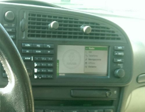

Salve a tutti,
ho appena comprato su ebay un navigatore usato originale.
A parte il fatto che gia so che non è il top dei navigatori, l'ho comunque comprato in quanto ben si integra con la plancia...
Qualcuno di voi sa come si monta e soprattutto se incontrerò delle difficoltà di sorta?
In allegato le foto....
Non capisco dove vanno quei due oggetti...uno è il caricatore e l'altro dovrebbe essere il gps....
Ma dove vanno montati??
Grazie a tutti per il supporto..

Dando per scontato che non si tratta di una cabrio (devi sempre specificarlo nel titolo) la installazione del lettore DVD per le mappe è originariamente prevista e predisposta nel bagagliaio, dentro il compartimento sinistro dietro lo stop.
L'altro componente dovrebbe essere l'unita di navigazione/telematica. Va installata sempre nel vano bagagli, sotto la cappelliera.
Si tratta del sistema infotainment denominato ICM3
Per montare il sistema ti suggerisco di rivolgerti ad un centro (buon) Saab anche perche il tutto va programmato.

Di per se i collegamenti dei componenti sono semplici se parliamo della sola alimentazione e linea can. Il problema sorge quando bisogna collegare la fibra ottica. Per fare ciò ti serve un paio di spezzoni di fibra ottica già intestata e altrettante giunte. Questo perché bisogna inserire nella O-bus i due componenti (unità GPS e lettore dvd cartografico come diceva il buon Agostino). Attenzione, non vanno inseriti a caso ma seguendo un ben preciso schema a blocchi (che si può trovare sul WIS) pena il non funzionamento dell'intero sistema. Ovviamente una volta installato il tutto bisogna programmare il sistema col Tech2. Il mio consiglio è il medesimo. Fatti seguire da un buon tecnico SAAB.
