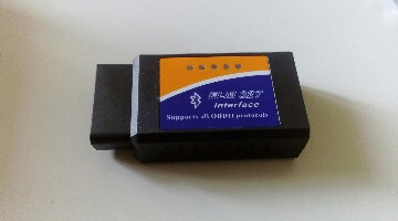

no azz non ce l'ho pero' se serve lo prendo al volo,sai dirmi poi altro cosa serve per legger gli errori?
Grazie...1000
Re: 9-3NG 2.0T rogna tergi e lavavetri
Inviato: martedì 11 luglio 2017, 13:14
da vincz
Questo lettore OBD può dialogare con uno smartphone dotato di Bluetooth o WiFi, dipende dal dispositivo che si acquista. Semplicemente scarichi sullo smartphone una App apposita (io uso Torque, pagata pochi euro per la versione completa). Il dispositivo non sarà affidabile al 100% ma funziona. Si fa la scansione degli errori presenti nella centralina, c'è la spiegazione di essi (ma puoi fare anche ricerche su internet più approfondite), puoi anche cancellare gli errori. Ci sono anche altre funzioni ma queste sono esclusive della App che vai a scaricare.
Nel caso vi sia un malfunzionamento di qualche relè nel quadretto di distribuzione (UEC) del vano motore (vedi immagini precedenti) non sono sicuro che la centralina crei un codice di errore, proprio perché non vi è nessuna centralina......però questo lettore in generale è molto utile per diagnosticare malfunzionamenti "più gravi" dei tergicristalli..
Inviato: mercoledì 12 luglio 2017, 13:17
da showa68
Inviato: mercoledì 12 luglio 2017, 14:08
da vincz
Si, io ho preso quest'altro modello di plastica scura che ha anche dei led sopra (preso su Amazon però) http://m.ebay.it/itm/ELM-327-OBD2-DIAGN ... 0408.m2460

Preso anche io....e dopo una accurata pulizia a base di spray contatti sembra funzionare tutto....staremo a vedere domani...tengo aggiornato il forum :))
