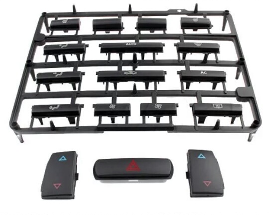

Allora mi spiego meglio:
Ho smontato la suddetta centralina per cambiare i pulsanti che erano tutti spellati.
Ho rimontato il tutto e reinstallato nel suo alloggiamento.
Elettronicamente funziona tutto, ma il pulsante in alto a destra per aumentare o diminuire la temperatura balla
dentro il suo alloggiamento. Non so se ho danneggiato qualche attacco dello stesso o cos'altro.
Ho pensato quindi di sostituire tutto.
Questo è quanto. Ma se devo fare riprogrammare la nuova centralina penso che desisterò. Dalle mie parti
(Potenza) scarseggiano le officine autorizzate Saab.
Comunque grazie a tutti per le risposte e per gli eventuali suggerimenti.

L'avevo ipotizzato che i "responsabili" erano i tasti :8
Hai preso i tasti da una centralina usata oppure hai comprato un kit tasti nuovo?
C'è anche un video tutorial su come smontarli se può esserti d'aiuto viewtopic.php?f=43&t=28938
Boh, io proverei a rismontare e a capire se si è spezzato qualcosina del tasto e magari può essere incollato in qualche modo..

Infatti è solo un problema di tasti,però ho difficoltà ad azionarlo.
Per vincz: Sei un veggente :D
Ho usato un set di tasti nuovo di zecca, ho seguito il tutorial che hai linkato, ma credo che il tasto che si muove
sia intatto, piuttosto potrei aver danneggiato il suo attacco.
Comunque lo smonterò di nuovo per vedere cosa è successo.
Eventualmente quanto prenderebbero in Saab per la riprogrammazione, ammesso che trovi qualcuno
disposto a farlo. Naturalmente la centralina la compro io (~€200,00)
